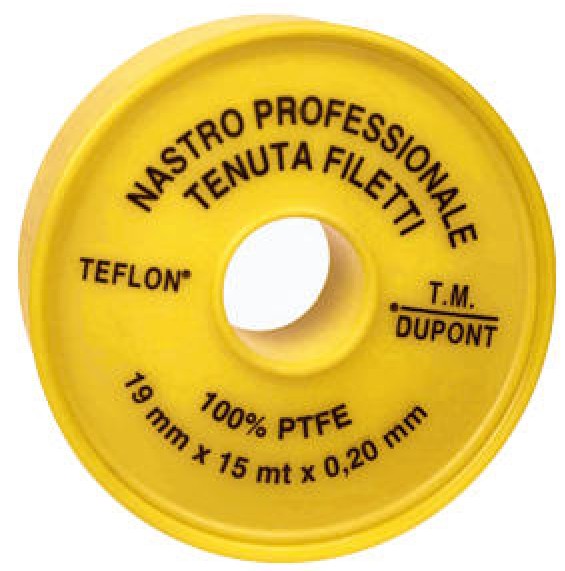

Transporterr написа:
много лесно я отричате тефлоновата лента, а всъщност е прекрасен материал .Просто както всичко на тоя свят си има 'цака'.Къде повече трябва да се навие, къде по дебела.
Мнението ми е че напълно замества калчищата:)
'Филме' :), пробвай пак с лента, няма причина от температурата да има проблем.
Отначало тънко и после дебел слой,за диаметри 3/4 и по вече зимай по дебела лента и мотай смело не я жали.Ще повярващ в тефлона сигурен съм ;)
filmatoplo - майстор
Уважавам мнението ти Транспортер :) аз дори наричам гении тези които могат да работят с тефлонова лента , но аз не я предпочитам , аз съм от старата школа още от времето на оксижените и черните тъби -там се практикуваше -калчища и боя :lol: или кафяв грунд -Класика в жанра.Сега съм на калчища и пасти , с проби към анаеробни лепила :wink:
Преди 12-15 години ще уборудвам 4 бани на един клиент Софианец , та той ми даде тефлонова лента да навивам на батериите за по красиво .Навивам аз и уборудвах 4 те бани , и като пуснах водата -фъскаше отвсякъде на 4те бани :shock: айсиктир- оттогава си работя с калчища и една паста , така стават че не личи че е калчище :wink: течове няма .Сега с помоща на колеги от форума -мятаме Аеробиката :lol:
vk - специалист
Аз слагам ей от тази лента
качествена италианска лента, не китайска
тази на снимката е 0.2 мм, а досега намирах 0.1 мм (25 см дължина режа -за резби 1/2")
Като друг вариант - хубави са и тези ленти, произвеждани от UNIPAK (Дания) и продавани от Термоикономик ЕООД; http://www.thermoeconomic.com/teflonova ... nreg-p273/
