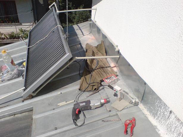

dj_marti79 - специалист
Ето я моятя самоделка.
Но 2 квадратни метра за 100 литра са си малко.
