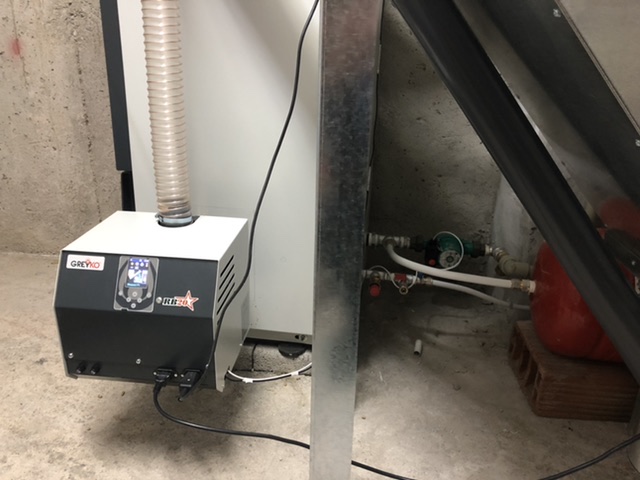

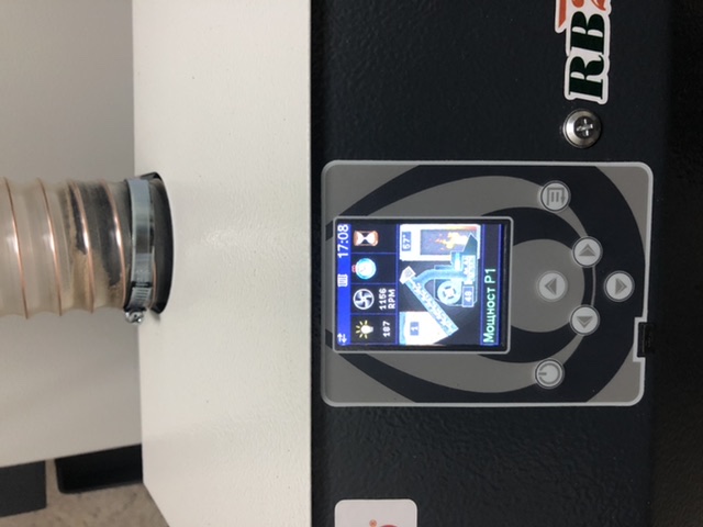

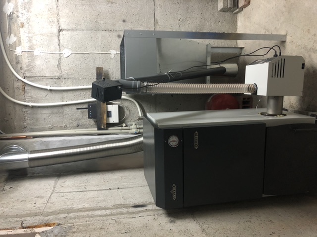

Както обещах, малко снимки.
Ще ми се да сложа капак на бункера и малко да попревържа кабелите, че ме дразнят.
Иначе съм доволен как е разположен котела, горелката, бункера.
Не знам каква е температурата на кюнеца но мига да си сложа за секунда две ръката, т.е не пари.

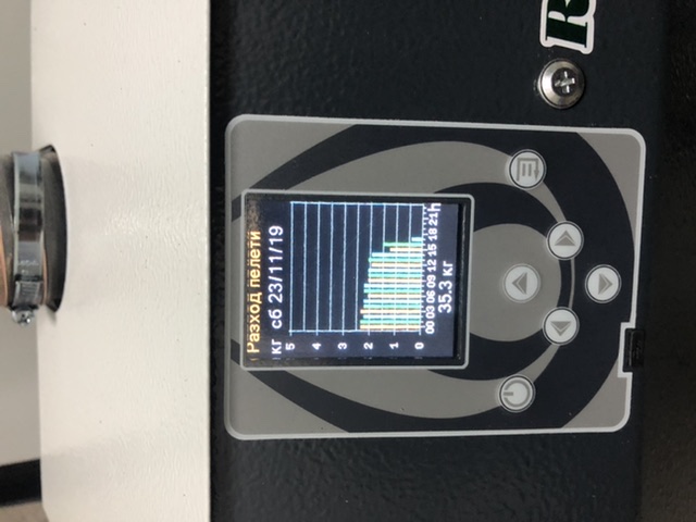

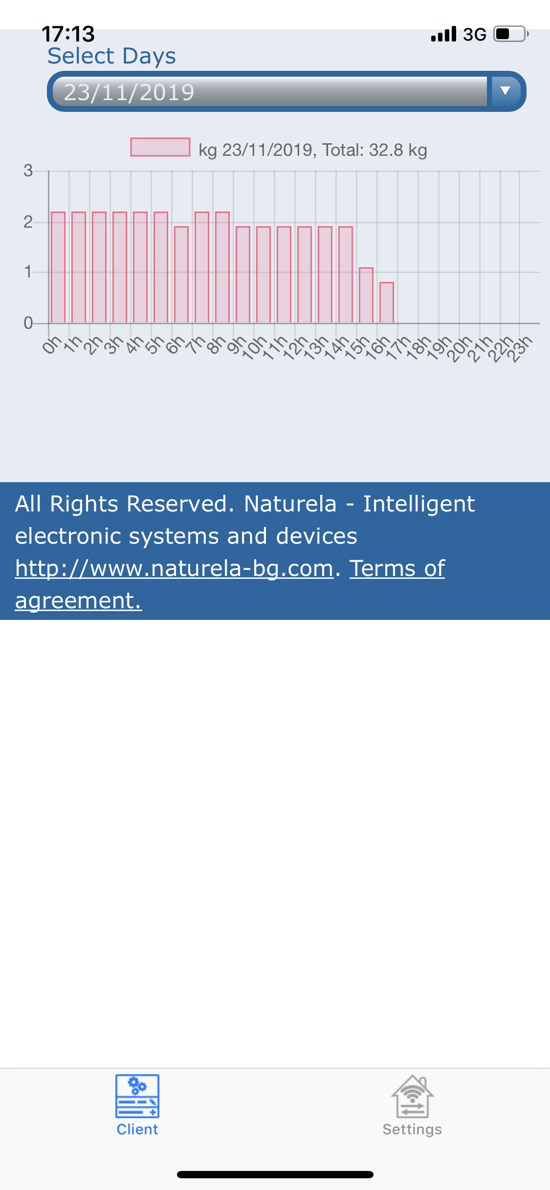

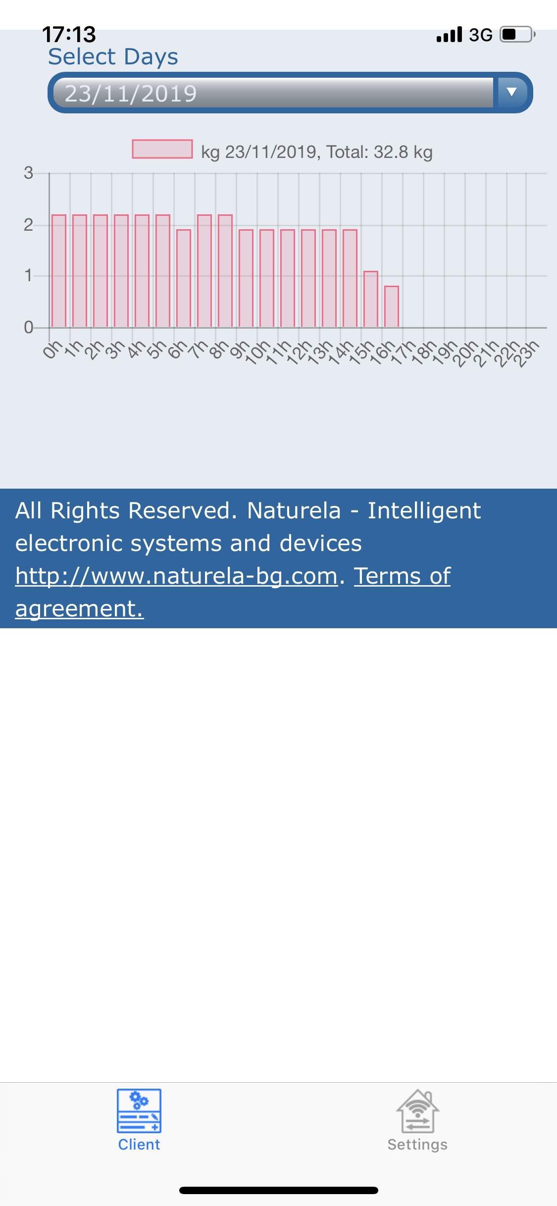

Дали няма разминаване в показанията за разхода от менюто на горвлката и от статистиката през интернет приложението ?
scorp - напреднал
Показание за разхода от горелката.
morfei1 - специалист
Добра идея ли е гофрето на шнека да е отвесно?
liverpool-64 - специалист
Аз като си сложих капак на бункера ,пелетите започнаха да се овлажняват и го махнах.
scorp - напреднал
съб ное 23, 2019 10:39 pmliverpool-64 написа:
Моята идея да е рамка с опъната фина мрежа. Целта е по-случайност да не попадне нещо, което би повредило шнека.
