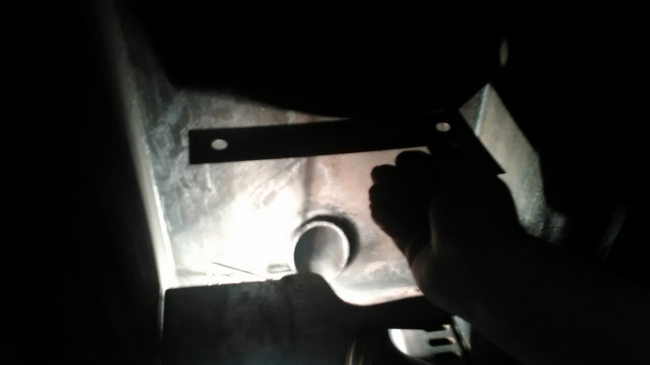

Привет на всички. Днес при поредното почистване на БУРНИТ ПМ 23 забелязах, че задната стена на горивната камера е чувствително издута на десетина см. от отвора за пелети. Ползвам я трети сезон и не бях забелязал тази деформация. Налягането в системата ми е 1.4 ат. Дали да не го намаля малко. Моля ВИ за коментари :?
Няколко дена размишлявам над тази снимка.
Колега на колко градуси си настроил помпата да се включва?
Над 65?

Колега помпата съм я настроил на 45гр. а налягането в системата го свалих на 0.5атм. Че какво ли друго мога да направя? 23гр. на въздуха със стайния термостат денонощна работа от 10/10/15 до сега 144 чувала букови пелети. Не се съмнявам в колегите :shock: :shock: :shock: но дори при 0,5 шнек и 1450 вент. на 1ст. посмъртно не мога да падна до техният разход :? :rolleyes: Говоря за ПМ 23 :drinkers:

За кой колеги говориш?
Не виждам нищо странно в разхода ти- за 117 дена си изгорил 144 чувала.Това прави по 18.25кг на ден при ДЕНОНОЩЕН режим.Аз под 2 чувала на 24 часа не мога да падна в студовете(януари).
Понеделник правих засичане на пелетите-от 23.09 до 01.02- 155 чувала(като само януари не съм я гасил,бачкаше 24 часа).
