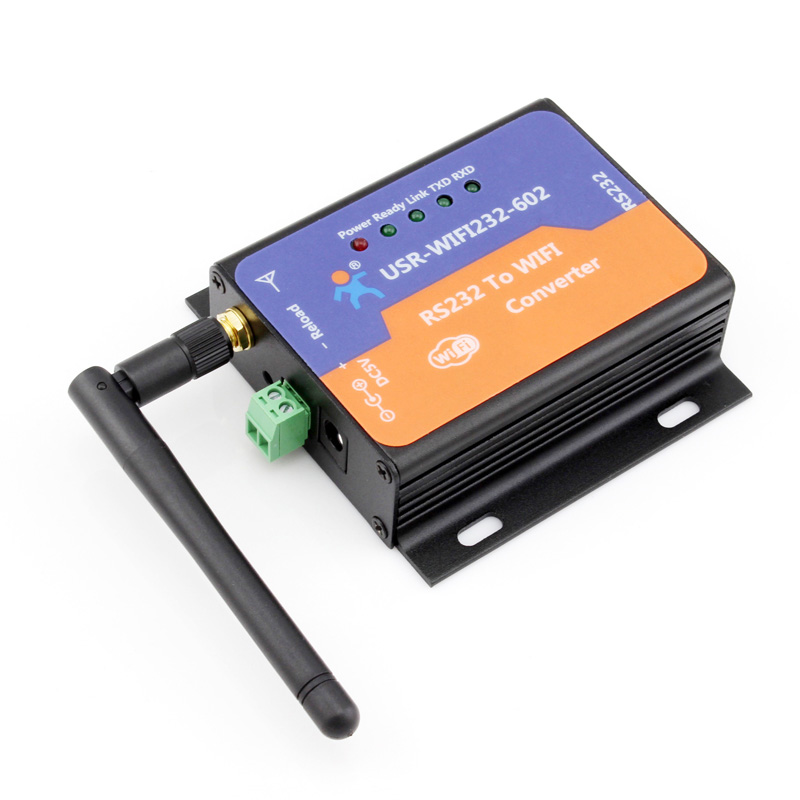

Radoslaw написа:С преoбразувател RS232/485 разстоянието не би било никакъв проблем.GSM модула може да се върже на мястото на стайния термостат или последователно заедно със него.
Едва ли ,обаче това е най важното.Просто контролера в този си вид няма входове за GSM и интернет модули.Може би следващите модели ,ще ги имат.

1. Ако клиента има свободен комп. с интернет се свързва с горелката. След това както клиента, така и ти се свързваш през интернет ( да речем с Тим Вивиер, която е свободна ) с комп-а при горелката.
2. Ако клиента няма свободен комп. с интернет, който да се свърже с горелката - инсталираш си програмката на твой лап-топ. Закачваш го за горелката на клиента, оставяш го да поработи заедно с горелката ден-два. След това отваряш файлчетата със записите по дни ( те са с разширение .csv, ако не се лъжа, та би трябвало да се отварят с Excel ). От тях можеш да видиш на всеки 5 секунди какво е вършила горелката, съответно моментното състояние на разни параметри ).
Практически по-интересен е първия вариант. При него и клиента си следи горелката, а и ти можеш да я погледнеш дистанционно.
Е, съвсем друго си е да я видиш на живо! Но смятам, че в доста от случайте ще ти отмени ходене до клиента.

filmatoplo написа:За онлайн управление на контролера на Грейко някой от горните ми постове трябва да ти свърши работа, не съм ги пробвал !!!Колеги не съм бил в час по електроника, вие сте професионалисти в тази свера, каквото решение измислите ще е в полза, освен он оф горелката би могла да се настройва, отделно и контрол на други функции по инсталацията от разстояние. .
Ако искаш да управляваш и други функции на инсталацията мисля, че най евтиния вариант ще е с някой стар компютър и съответно котролери за него.
Какво искаш да управлявш по инсталацията?
