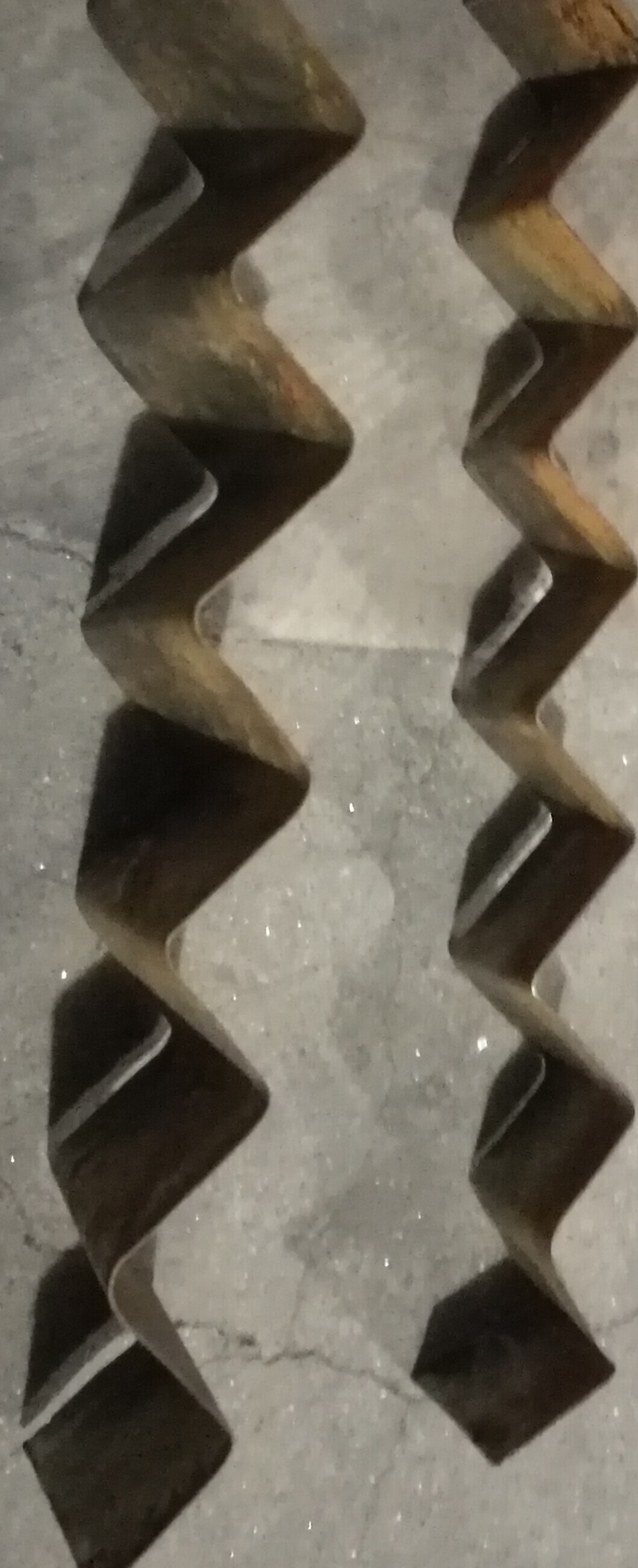

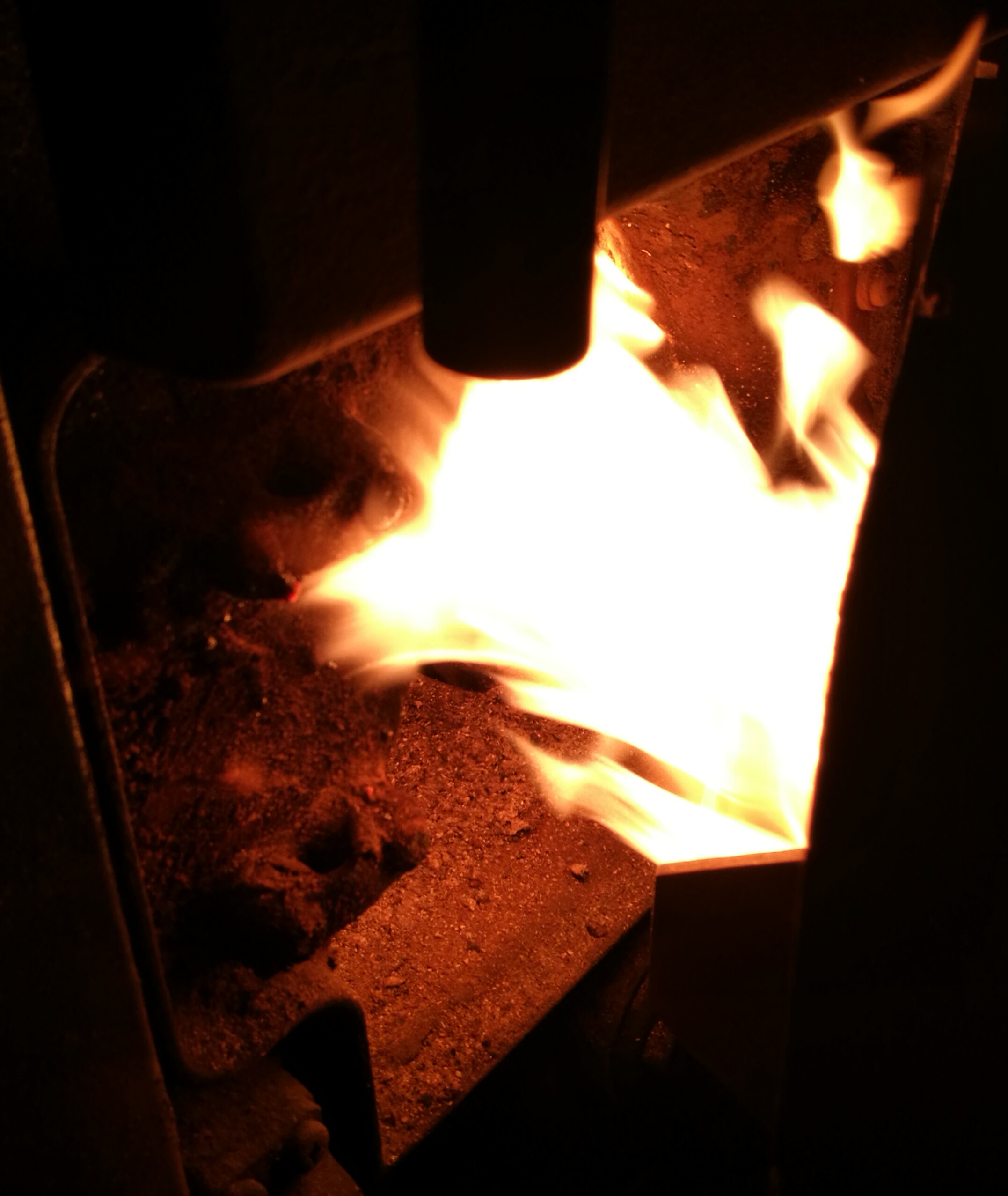

вт дек 11, 2018 11:08 amblago74 написа:пон дек 10, 2018 7:47 amfilmatoplo написа: Виждал съм ги ,но не съм монтирал от тях ,разкажи ни ти нещо .Здравей, поставиха ми тази горелка преди три години. Засега няма никакви проблеми , но без турболатори
не става.ще кача снимки.

чет дек 13, 2018 5:34 pmblago74 написа:ср дек 12, 2018 9:32 amventzi48 написа: Благо. На стр. 69 има снимки на подобна ламарина с напречни прегради която е поставена над горните плочи. Аз съм поставил такъв лабиринт и на долната плоча. Получава се двоен S за димните газове.Благодаря, утре ще направя този S. И ще пиша за ефекта.
Здравей, поставих този S върху чугунените плочи. Ефекта е поразителен вдигна се температурата и се намали разхода на пилети.

andro440
- Мнения: 1020
Н а Виадруса не му трябват такива спирали в горната част във отворите -те и без това се задръстват бързо ,номера е, да се постави една ламарина /или плочи / ребрата в секциите имат зъбчета ,на които тези плочи лягат -дърпате клапата на почти затворено и бой -никога няма да си сменя Виадруса с ламаринен котел -винаги мога да демонстрирам ,как си държа ръката ,минути наред ,на изхода на котела при температура на водата 70 градуса , Ако си мислите ,че със турболатори нещата ще се оправят-грешите ,най мн на втория ден да се издушите .Само плочи и голям виадрус -поне 8 секции ,влвзе ли в режим става икономичен . горелката ми е ръчна -подобна на РБ 20 но с доста по малък размер
