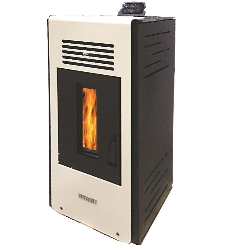

vml написа:
Дивотия и то голяма, на снимките им е снимана тръба излизаща навън, а получаваме отвор навътре незнайно колко сантиметра. Благодаря, че си успял да го премериш. Аз нямам достъп отзад. Ще се свързва с гофрирана тръба ф50 тогава. И още нещо да попитам отстрани кошницата ми закрива отворите през които пада пепелта. Мисля да я отрежа за да минава свободно. Навсякъде имам пепел само в пепелника почти нищо.
burner написа:
vml написа:
Здравейте колеги, имам BURNit PM Comfort plus 13. Камината е произведена преди месец. Искам да изведа тръба за въздух, да засмуква директно отвън. Може ли някой да каже колко трябва да е диаметъра и какъв вид гъвкава тръба използвате? Отзад като премерих диаметъра на отвора на ламарината е 7 см. А тръбата е навътре и нямам достъп да я премеря, но предполагам е по-малка от 7 см.
https://drive.google.com/file/d/1qukSFb ... sp=sharing
В инструкцията пише фи 80, а като се заврях отзад и измерих ....външно тръбата е фи 48-50....трудно е се мери, навътре е. Що за дивотия!?!?
Относно кошницата можеш спокойно да я срежеш като оставиш 10-11мм широки планките, като така се откриват отворите и всичко относно боклука ще е ок.
За тръбата за входния въздух: ако работи добре без да извеждаш тръба навън я остави така, защото външния въздух когато е леден вероятно ще образува конденз.Има вероятност да се повиши и разхода.
burner - специалист
Аз срязах ушите на кошницата преди десетина дни, но няма кой знае какъв ефект. Но и не пречи, де. Външен въздух също не съм подвел, а не е в голяма стая и има добра дограма, но леко поотварям (когато се сетя) към друга стая.
geniya - специалист
burner написа:
Странно!Що да няма ефект след срязването на ушите, сега при мен няма никакъв боклук около кошницата единствено само отпред.
burner - специалист
Написал съм,че няма голям ефект, а не че няма никакъв, защото този ефект не се определя от липсата на малко пепел върху ушите, а от забележимо увеличаване на количеството пепел в пепелника. Такова нещо не съм забелязал. И изобщо никой не знае, защо тези уши са променени по този начин. Досещам се за поне две причини. Ама ние вече ги отрязахме. Можем да бъдем спокойни вече.
