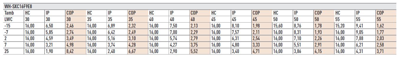

По спомен само, пускал съм някъде из темите, че подобни помпи при -7ºC термопомпите имат СОР < 2,5 а при -15°С е под 2 и тук говоря за качествени маркови термопомпи.
Поради гореизложенито, подобна термопомпа ще има номинална мощност, която ще е голяма за отопление в преходните периоди и вероятно ще работи на много кратки цикли, което ще води до високи сметки за ток и амортизация на самата термопомпа.
Досега термопомпите, които съм разглеждал на Panasonic и Тоshiba, макар и малко немощни за моя случай, са били със следния КОП:
Panasonic Aquarea @ -7 == 2,49, @ -15 == 2,32
Panasonic Aquarea T-CAP @ -7 == 2,68, @ -15 == 2,35
Toshiba Estia @ -7 == 3,46, @ -15 == 2,84
Като T-CAP си поддържа константна мощност от 16кв.
Най-доброто е земя-вода или вода-вода, но при мен е скалисто и изкопа за земя-вода ще ми излезе златен, а вода-вода има много недостатъци откъм сигурност на източника. Иначе КОП-а на вода-вода е 6.0.
aquarea 16kw.JPG (70.59 KиБ) Видяна 3503 пъти
Прикаченият файл aquarea 16kw.JPG вече не е достъпен

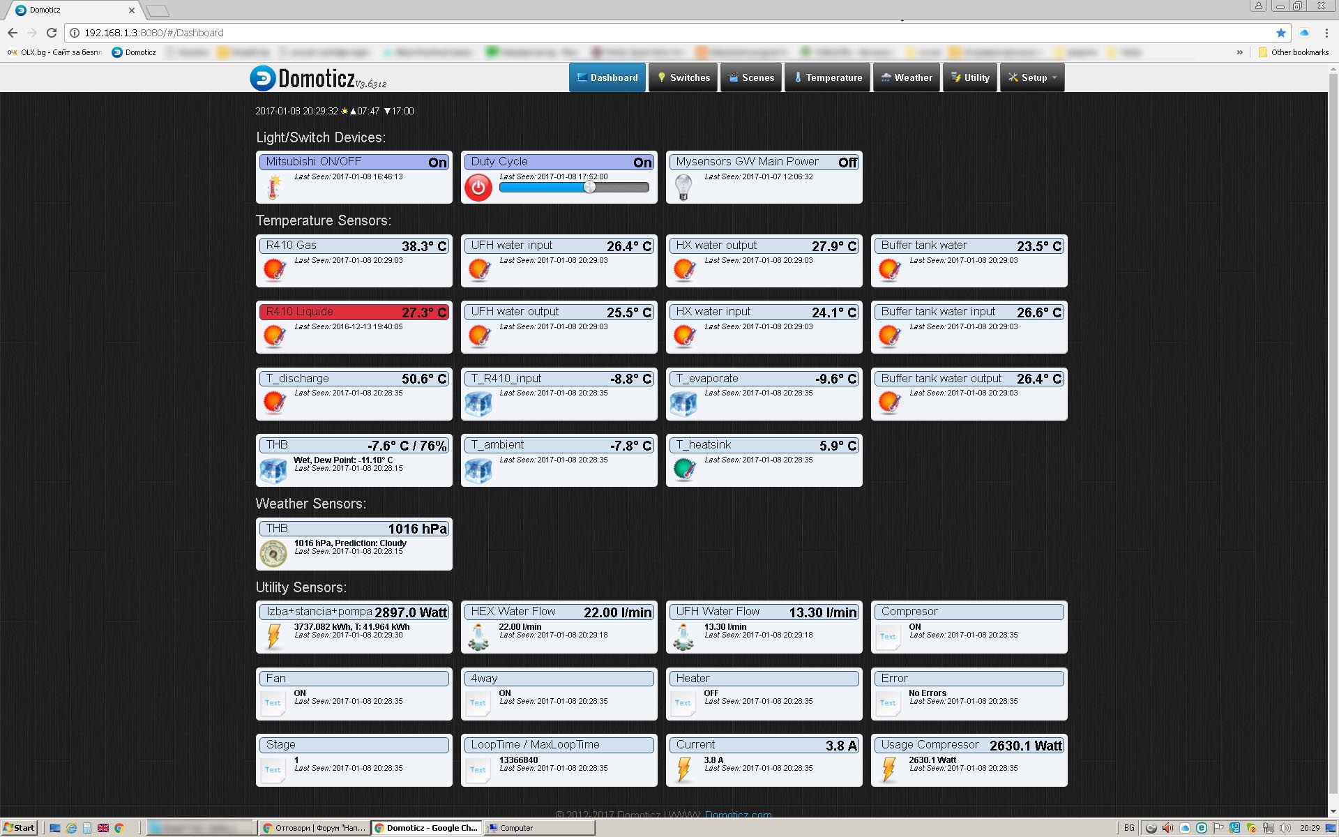

С твърдението за земя-вода и вода-вода съм съгласен на 100% защото съм правил една самоделка и тази зима и е 10-а. Работи без проблеми и при -20, но си черпи от кладенеца. И макар, че пада температурата на водата в зимните месеци (сега е 7.5 а преди месец беше 10-11 градуса водата в кладенеца) промяната в режима на работа е минимален.
А относно самоделките въздух-вода не мисля, че ако се направи както трябва ще е мнооого по-зле от някоя за 5-10, че и повече хиляди лв. Ето един скрийншот от моята дето е при -7 градуса и успява да си вкара 5,8kW. Но, има голяма разлика в топлопроизводството при +5 и -5 градуса, ама много голяма. Та за по-топлите случаи е добре да има буфер, защото подовото не може да поеме всичко и изключва за много кратко време. А ако се сметне при +5 да е колкот е нужно на подовото, то при -5 трябват и дърва или духалки. :-D
Изнамерих си спомените ТУК, все пак става дума за 2012-та година, тогава проучвах въпроса. Трябва да се отбележи, че в картинката не е даден теоретичен СОР от сервизното ръководсво, а за такъв с взети предвид цикли на размразяване. За съжаление не мога на 100% да открия първоизточника на картинката, но по спомени беше реален тест. Самата графика я има и TУК
Допускам, че е възможно в по-новите модели да са подобрили показателите по някакъв начин, но не значително.
За Т-САР също бях чел, добро е като идея и наистина поддържа мощност до -15°С, но не и по-надолу, а там предполагам, че спада рязко. Доколкото помня поддържа мощността с каскадни компресори т.е. СОР-а пак си е зле, просто може да минеш и без резервно отопление до известна степен. Някакъв втори топлинен източник обаче си мисля, че е нужен за екстремни температури или при спиране на тока.

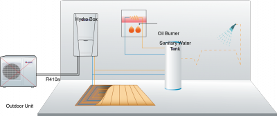

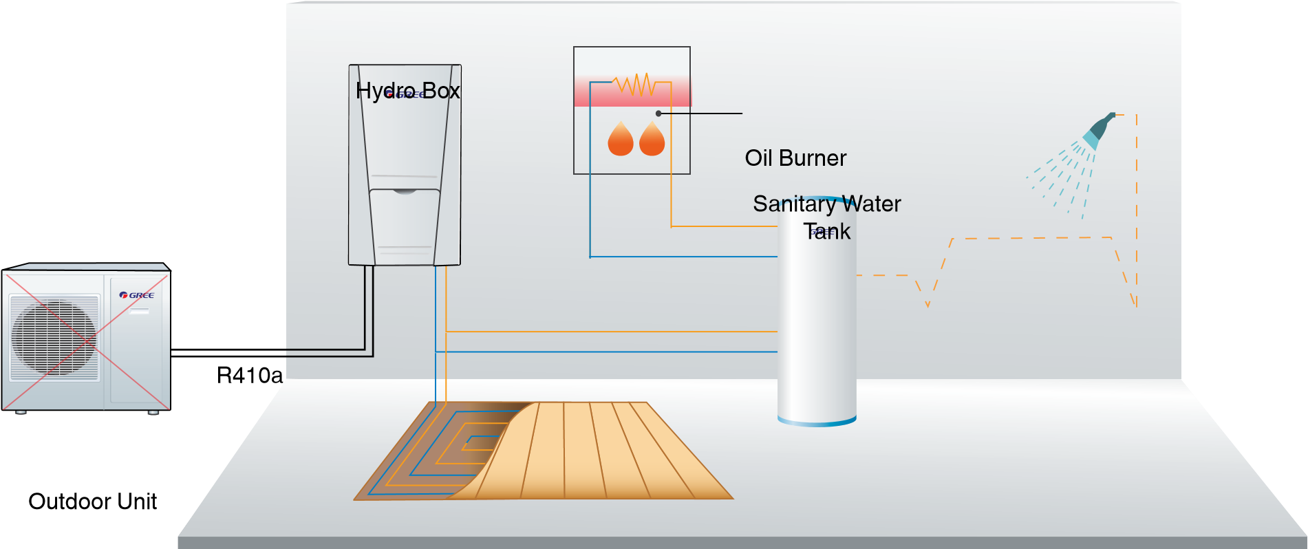

Теоретично - да, но на практика в един нормален бойлер няма място за 2 такива големи серпентини и затова се ползват пластинчати топлообменници в схемите на маркови термопомпи с вътрешен модул с опция солар
Тук се обърках. Ти твърдеше, че трябва да отсвиря двойната серпентина, а сега казваш, че има схема при която системата работи добре с нея? Може ли да поясниш за тези пластинчати топлообменници?
И нещо друго не ми е ясно, което е лаишко може би. В мрачен, но сравнително мек ден (0 градуса), когато солара не действа, няма ли смисъл ТП-та да подгрява водата в бойлера да кажем до 35 С, колкото е водата в подовото и нагревателя за БГВ да се вклюва при загряване от 35 С нагоре.
Ами дай ми пример кой реален модел бойлер имаш предвид да ти отговоря по-конкретно, щом така не ме разбираш :)
Gree SXVD, примерно 300л. При бързо търсене не откривам подробните му данни.
Ето една схема, на която мисля, че комбинацията е подобна (според мен) на ТП+слънчева инсталация със същия бойлер.
При мен е реализирано с отделна функция за БГВ на ТП (Toshiba Estia 8kW), превключваща с вентил към него. Все още не е свързан бойлера и слънчевия пакет, та ми е интересно с какво е сгрешена схемата... :wink:
