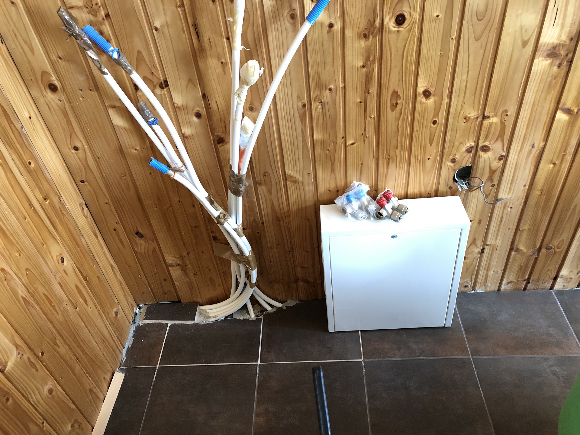

Ще начертая схемата, за да е сигурно че съм схванал правилно.
До тък съм го докарал до момента т.е. само тръбите са навити. :-)
IMG_3521-1.jpg До тук съм го докарал в момента.

Не. Важното беше да има антикондензен към котела. Предложените схеми на сайта са 2 - едната с изнесения горе на топлата вода смесителен с термост. глава с изнесен осезател, а другата е конвенционалната да я наречем схема - с долно разположен вентил с пряко действие.

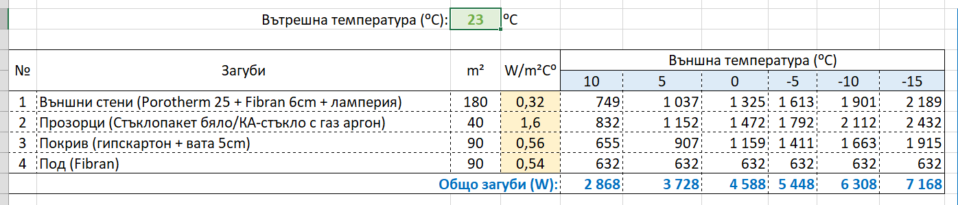

Малко извън темата. Нещо не ми се връзва това, че си изчислил мощност 3-7kW за двата етажа, а имаш камина 9kW само за единя етаж, която мислиш да замениш с по-мощна. Каква ти е изолацията?
gandonov - специалист
пон яну 28, 2019 6:04 pmvrangelov написа:
пон яну 28, 2019 3:47 pmgandonov написа:
@vrangelov - отоплението ще се използва инцидентно в близкото бъдеще, но с тенденция да стане постоянно.
В момента съм с печка Prity K1 (9kW), но топля само един етаж, а дървата свършват ... Пък ми омръзна да ставам нощем на всеки 2 часа и да слагам дърва.
Между другото, мисля догодина да я заменена с камина Prity 2C (16kW), която ще е само за създаване на романтична атмосфера. ;-)
Печката е 9kW но не е свързана с подовото. И естествено топли само един етаж. Даже и на него не е комфортно - в едната част е твърде топло, а в другата - не толкова.
Причината да я заменям няма нищо общо с мощността й. Просто е печка, а според плана трябва да стане камина. При това с две лица. Та затова е избран този модел - Prity 2C. :-)
А загубите са 3-7kW, като са изчислени при поддържане на 23 градуса вътрешна температура при външни в интервала от -15 до +10
Та 7kW ще ми трябват да поддържам комфорт при -15, а 12-15kW ще са достатъчни за първоначално загряване на къщата при тези външни градуси.
