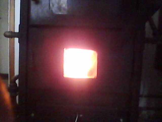

filmatoplo написа:
Аз чистя на всеки 5 часа ,със слънчоглед така ,тоест има ли друг който може да гори такива пелети в пелетна камина.
Здравей.
Ето как го правят хората(белите) https://www.youtube.com/watch?v=R6bOXS-0i_M , а не като при нас всеки да се прави на конструктор и да си продава залените и всякакви други боклуци. Тук във форума има самоделки, които не само че не отстъпват, а надминават много горелки на пазара по всички фактори, освен може би по красота.Да се обижда, които иска. От това, че все мълчим постоянно като погледнем през четала си виждаме още едни макари.
filmatoplo - майстор
Говорим за камина- направи сам ,ти сравняваш с купешка .Благодаря за идеята която са вложили ,ако го бях видял по рано бих взаимствал горивната камера , въпреки че камерата на Грейко е подобна но нали е горелка за котел не ми се понрави да я приложа в камината за сега .Аз съм доволен от моя резултат ,и тази камина която гледаме иска почистване ,особено ако горят моите пелети не се знае дали ще изкара 5 часа .По принцип аз я чистя на толкова ,тя си може и още ,но за безопасност толкова време и опредилих ( като смяна масло - може на 10 000 ,може и на 15 000 км) . :wink: .

аз на полвин тон черупка вадя една кофа пепел пробвал съм слуноглед -там е по малко отпадъка -нещо не ти е на ред
filmatoplo написа:
Всичко е наред,тази пепел се получава не само в мойта горелка ,получава се в горелки Грейко ,GP4 ,Feroli , Голденфайер направо спира :wink:камината си гори като на филмите ,продухва през 2-3 минути ,обаче леко полеко за 5-6 часа пепел се натрупва .малка е кошничката 10 на 6 , и 7 см дълбока -една шепичка .
