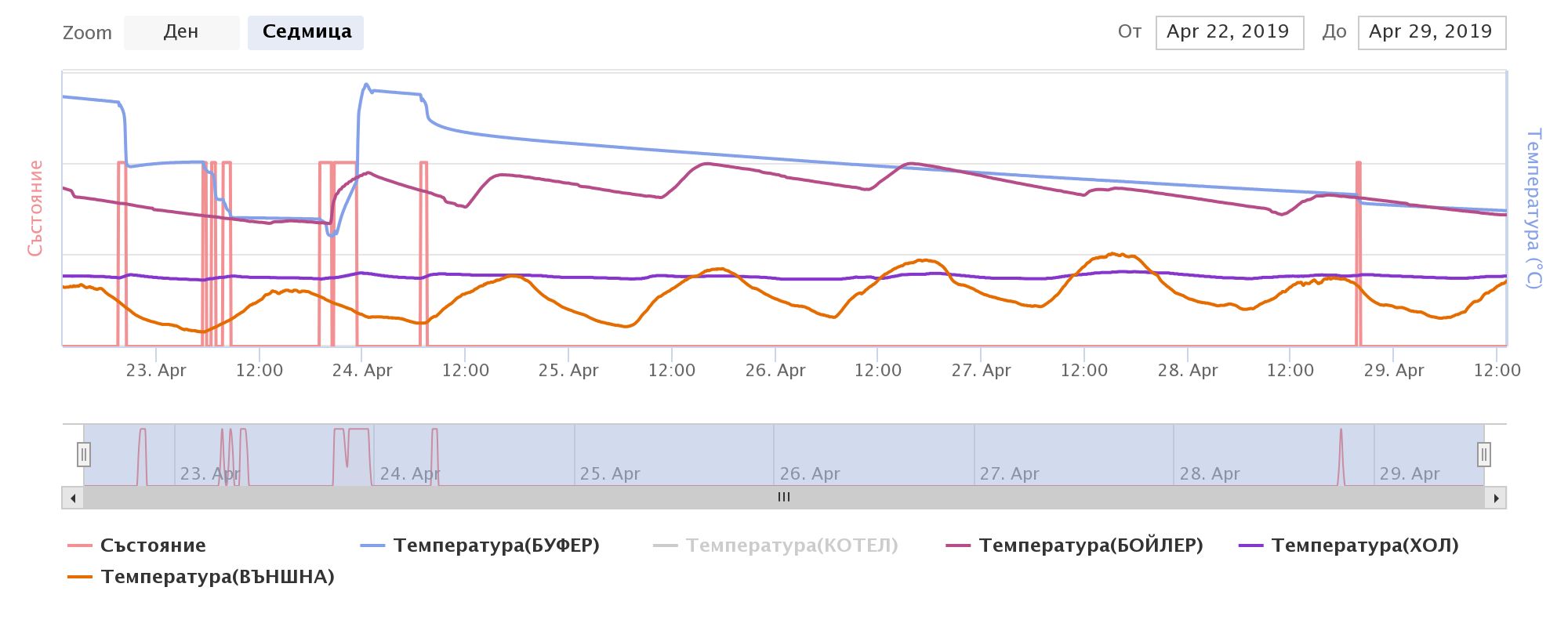

gnt69 - майстор
Аз май приключих за сезона. От 24 не съм палил гледам цяла седмица в буфера стои топла вода вярно падна на 40 градуса от 70 за седмица ама още има.
Спрях от управлението на буфера да не пали горелката, няма да чистя мисля да припалвам всеки месец да вдига котела докъм 40 градуса, ама като се сетя. :partyman:
пон апр 29, 2019 1:16 pmgnt69 написа:
Аз май приключих за сезона. От 24 не съм палил гледам цяла седмица в буфера стои топла вода вярно падна на 40 градуса от 70 за седмица ама още има..... :partyman:
Тихо с тос буфер бре!
Анди пак ши са размечтай за буфер, а аз за по голям буфер.
