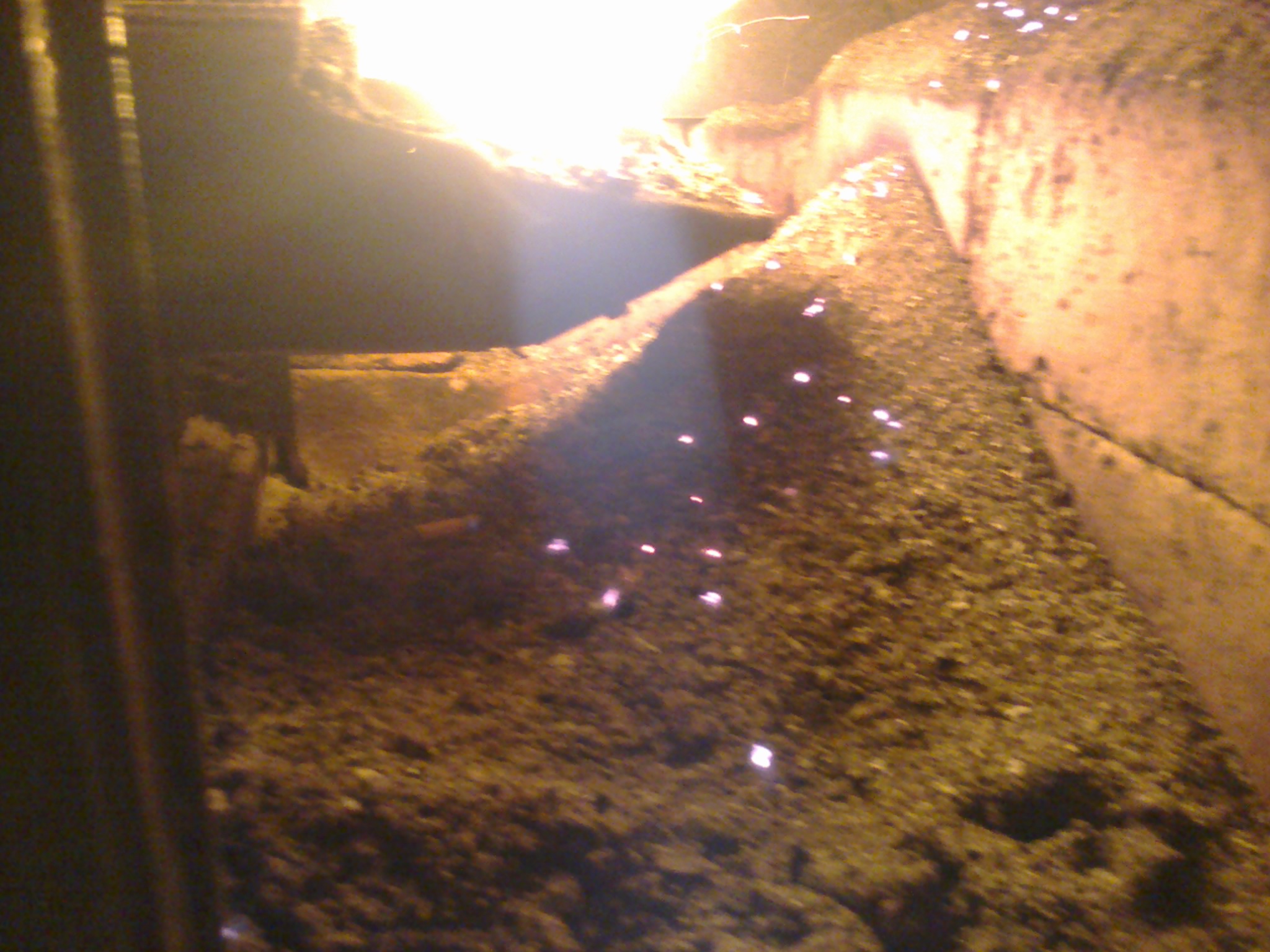

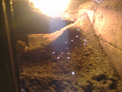

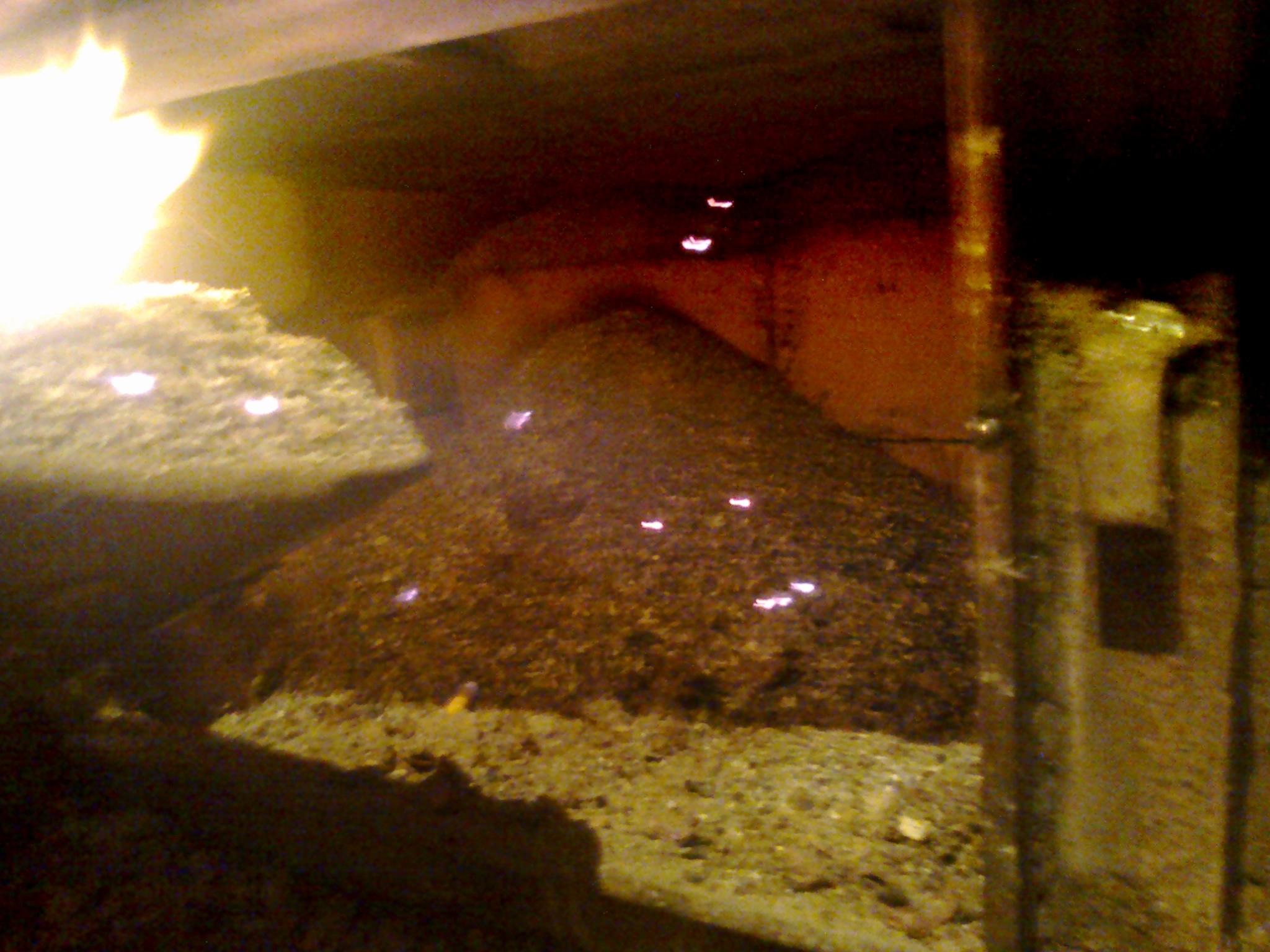

filmatoplo написа:Днес цял ден гори от10 ч сутринта ,държи 52 гр на степен 1 и така с часове .смес пелети ,за 6 часа се пълни с пепел ,почистване и продължи ,няма как със слънчоглед . Забелязах че се влияе и от тягата на комина .nali si s wentilator na dimni gazowe ,kakwa tqga na komina si zabelqzal аз от 20 дена не съм чистил пепел и не съм гасил -и пепела е около една кофа на около 300 /350 изгорял материал

да да -знаем ,но ето и моята пепел от около 300 кг изгорял материал ,пробвал съм и слунчоглед -с него пепелта е по малка,като количество -
gnt69 написа:Той Филма с камина самоделка на прити. Камините имат малки кошнички и се запушват с пепел често като не са добри пелетите.

andro440 написа:Дори и с вентилатор на димните газове когато има промяна в тягата на комина то тя се отразява на горенето, настройките и като цяло на системата. Къде повече, къде по-малко.filmatoplo написа:Днес цял ден гори от10 ч сутринта ,държи 52 гр на степен 1 и така с часове .смес пелети ,за 6 часа се пълни с пепел ,почистване и продължи ,няма как със слънчоглед . Забелязах че се влияе и от тягата на комина .nali si s wentilator na dimni gazowe ,kakwa tqga na komina si zabelqzal

С дървесни издържа почти цял ден ,но със смесените -5-6 часа и трябва да се изчисти пепелното образование ,като малко квадратче .Кошничката ми е 9/6 см .
