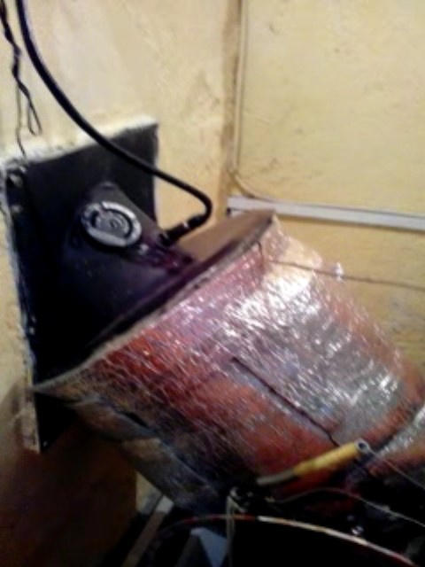

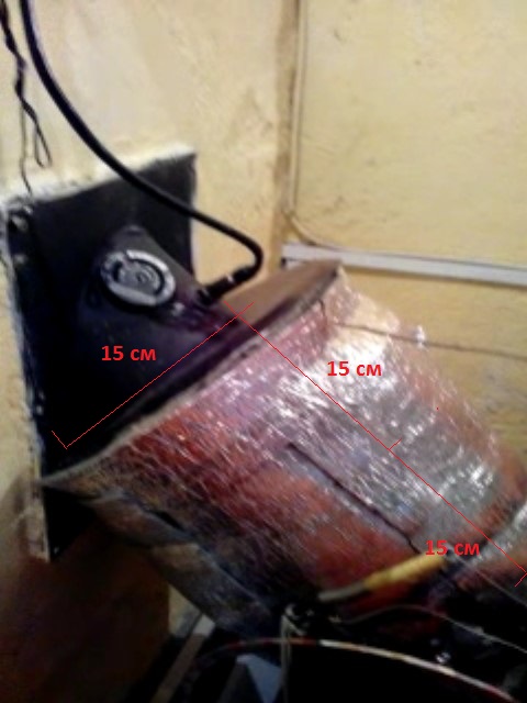

Това е топлообменникът на bobi.
На тази малка площ, с температура около 54 градуса, посочена от него когато е мерил температурата на димните газове със сензор прикрепен на тръбата на комина, трябва загрее 11 литра въздух от един до 22 гр. за 1 секунда. Тук няма акумулиране на топлина, както е в затворените обеми които подгряваш със слънчевия колектор. Въздухът е в постоянно движение.
шоп - майстор
Снимката не може да ми каже какъв е типа топлообменик: пластинчат, тръбен, коаксиален...
Нито колко м2 ефективен топлообмен има.
Само мога да кажа, че 40м3 на час не са много обем. Едно вентилаторче за баня или тоалетна за 15 лв има дебит 80-100 до 150м3 на час.
Нека Боби каже типа топлообменик, м2 и тези 54 градуса преди топлообмена или след топлообменика са замерени. И чистият въздух за горенето откъде се взима: от котелното или от вън. Последното е много важно.

6osi6 - майстор
шоп написа:
Шопе, така като гледаш снимката, как мислиш, дали коминът няма да се задръсти на първия ден, ако е тръбен топлообменника или пластинчат? Като гледам е тръбен, с една тръба :) - димоотвода на котела.
шоп написа:
Присъединителен размер фи 150. Обиколка 50 см. Дължина около 30 - 35 см. максимум. Площ на топлообмен 0.175 кв.м.
При температура на димните газове, на моя котел, около 115 градуса, измерената от външната страна тръбата, със сензор под изолация, е не повече от 44 градуса. Което е доста по-малко и като градуси и като топлообменна площ, спрямо тази под котела, за която се питаше в другата тема.
6osi6 - майстор
Ето и снимка с предполагаеми размери за по-ясно.
vrangelov - специалист
Снимката се намира на страница 34 от темата. На снимката се виждат и термометрите. На дисплея на термометъра с надпис "комин" пише 75,7°C. Ако това е температурата след топлообменика, то преди него е малко по висока.
Температурата от външната страна на кюнеца не е толкова важна, защото точно там е границата с околната среда и там температурата се уравновесява (осреднява). Нито от външната страна на кюнеца, където е показало 54°C ще бъде колкото отвътре(75,7°C), нито от вътрешната страна на кюнеца ще бъде колкото е отвън(-1°C).
Аз също съм на мнение, че не е никак трудно да се повиши температурата на въздуха с 22°K само с топлообменик след котела. За да бъдат подгряти въпросните 60m3 от -1°C до 21°C са необходими 300Wh.

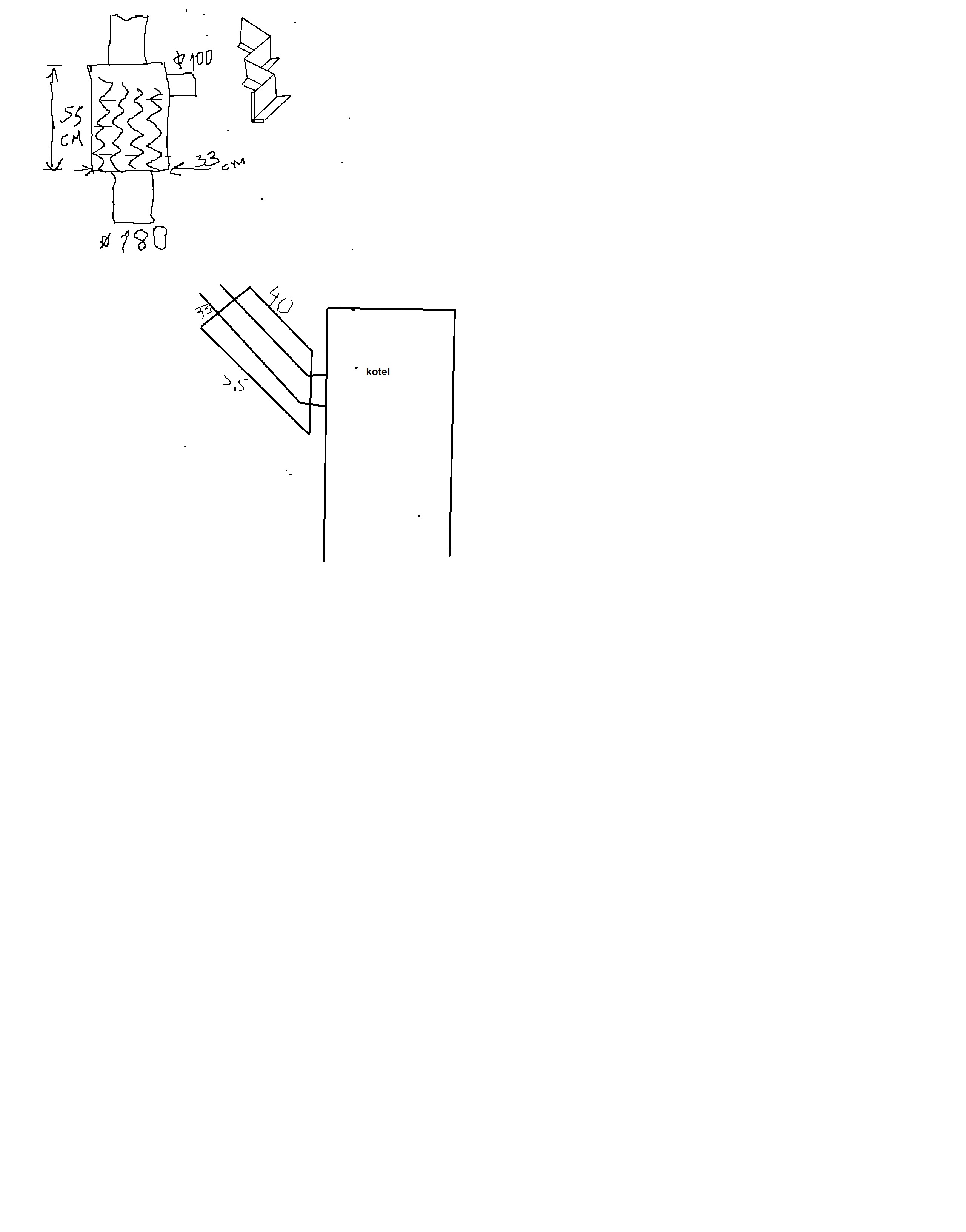

bobi65 - специалист
Поздрави и от мен, опитах се да нарисувам толообменника . но да го опиша. Нарязани алуминиеви ленти нагънати като турболизатори с петички от към страната на контакт..
Достатъчно гъсто разположени. В горната си страна завършват стъпаловидно в цел да се разпредели вакуумът през всички пътечки Въздухът се засмуква през ф 100 от горната страна а постъпва в улеите през долната страна.. има външна обвивка естествени и изолация..
помня че диаметъра ми дойде към 33 см и че отиде около 1.2 м2 тънка алуминиева ламарина за лентите и за обшивката така че размера ми е 33 см на 55 дължина...другото е изолация .
Има 15 пътечки с разстояние между тях 4 см
