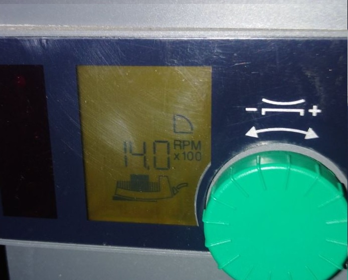

Е това е от първите снимки - т.е. "първия режим" (^P-v) налягането се поддържа по линейна зависимост от дебита по ВОИ. Иконата на дисплея над средата на дясната му част.
Очаквам втория режим да е вместо наклонена линия, успоредна на абцисната (хоризонталната) ос.
Абциси - дебит, ординати - налягане. Т.е. налягането = константа.

И аз очаквах да е втория режим - константен, но уви, програмирали са ръчен режим на 1,4к оборота в минута:
https://imgur.com/8NzeXkm
За това и първите 2 дни почти нямаше шум докато беше студено, но от четвъртък като се затопли времето и хората са си намалили вентилите и хоп - отново силен шум и отново притваряне на крана. Този път обаче не стана същия трик и намаля температурата на парното, но пак е по-добре поне към момента.
Интересен факт е, че след като притворих крана и на другия щранг почна същото пукане при вентила - възможно ли е това да става като изстине стаята, вентилът се "отвори" за да пусне повече вода в радиатора а на среща няма достатъчно подаване (заради притворения вентил)? Това е само теория, все пак тези дни тракаше повече и от обикновеното при напълно отворен кран, така че вече и аз не знам какво да правя. Намерил съм 1-2 майстора - ще ги викам тях, но най-напред ще говоря с Бруната.
Въпросът ми е (не намерих в опътването на помпата): колко мимимум може да паднат оборотите (при положение, че сега са на 1,4к)?
Мерси предварително.

нед фев 02, 2020 9:30 pmproblemi написа:
WILO STRATOS 40_1-12_2.jpg (81.23 KиБ) Видяна 1892 пъти
Това е минимума на помпата и съм го писал още на 8-ма страница тук
У нас вентили почити не въртим. Нагласени са на една позиция, като се затопли в стаите и вентилите спират потока през радиаторите. И като се затопли времето ако всички апартаменти са така ще намалее дебита във ВОИ и съответно при сегашния режим на помпата при вас ще се вдигне диференциалното налягане, защото сега сте в режим "тъпа помпа" без регулиране на дебита. Т.е. дебита се определя от броя на работещи радиатори. Колкото повече топли радиатори, толко по-малък дебит през помпата и по-високо диф.налягане.
Въпреки, че помпите станаха умни, то все пак имат минимум и максимум. А избора на помпата не се прави на минимума нали :wink:
Не съм сигурен, че пукането е от вентилите по радиаторите. Мога да предположа, че като си притворил крана на щранга си намалил дебита на този щранг и с това Т на връщащия клон започва да спада, а това води до термични деформации по стоманените тръби, които вероятно при контактните места на преминаването и връзките към радиаторите създават пукането.
