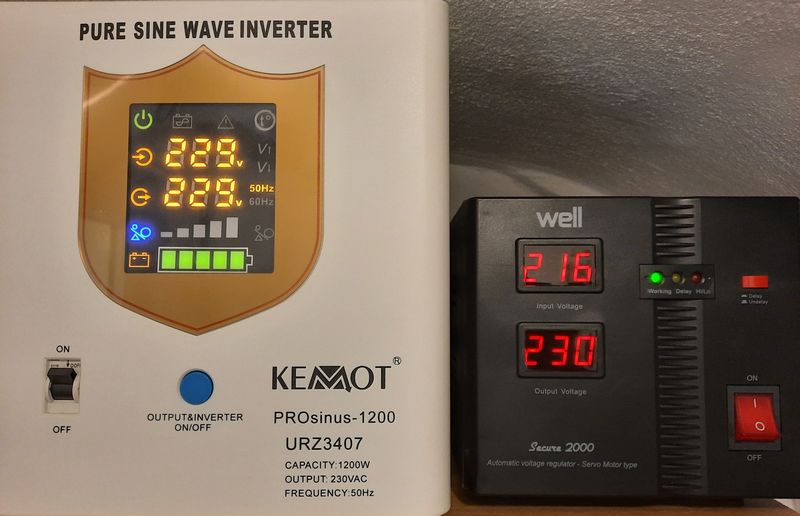

ves-ko - специалист
След, като се оказа, че KEMOT-а при захранване от мрежата може да 'стабилизира' напрежението, но с прецизност ± 8%, което е ± 18V (то хората са го написали, ама кой да чете :-) ), а оборотите на вентилатора на горелката силно се влияят от напрежението, което (мрежовото) при мен играе от 200 до 240 V се наложи да 'надградя' системата.
Сега вече е значително по-добре - 230V ± 6V към горелката, а и вече съм захранил и осветлението, и рутера за Интернет-а :-) , та топло, светло и интернет е осигурено :-) , а с тея сегашните LED крушки 100Ah акумулатор даже не ги и усеща.

чет юни 10, 2021 12:35 amves-ko написа:
Тифонари да види че голям клин го вади със моя AVR... :finga:

Голям- малък, колкото толкос.
Веско е печено момче, в никой случай не може да се нарече просто- напротив, интелигентен е, в което съм убеден.
Вие, г-н Печка, след като показвате умения да четете, научихте ли се да проверявате фактите и да ги налагате върху конкретен казус?
Нямам си на понятие кой и чий Кемот дава отклонения от 8%.
При мен нещата са коренно различни. Първо чета внимателно, проучвам и....
"Изходно напрежение 230V ± 3%", г-н Печка.
https://xpi.bg/solaren-invertor-kemot-700w
Няма нужда да дублирам, че да му викам на туй надграждане.
При мен надграждането е съвсем в друга посока- автономност.
С или без ЮПС, никога не съм имал проблем с непостоянна работа на котела.
