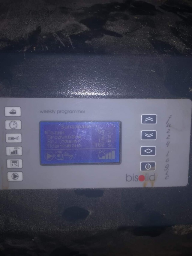

Здравейте колеги.Гледам,че има доста писано по темата с горелките и котлите.Четох,но не открих проблем по моя въпрос:) Та въпроса ми е преди две години едно приятелче си купи котел бисолид 35кВт и съответно горелка GP32.От тогава имаме драма с котела трудно си достига зададена температура.Няколко пъти идваха хората от фирмата която пуска котела и те ми твърдят,че са задали максимална мощност на котела,но според мен не е така.Много пъти съм стоял до него с часове и трудно прави зададената температура.Според вас на какво може да се дължи това?Какви са оптималните настройки за пълната мощност на котела ?

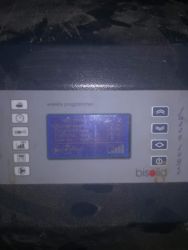

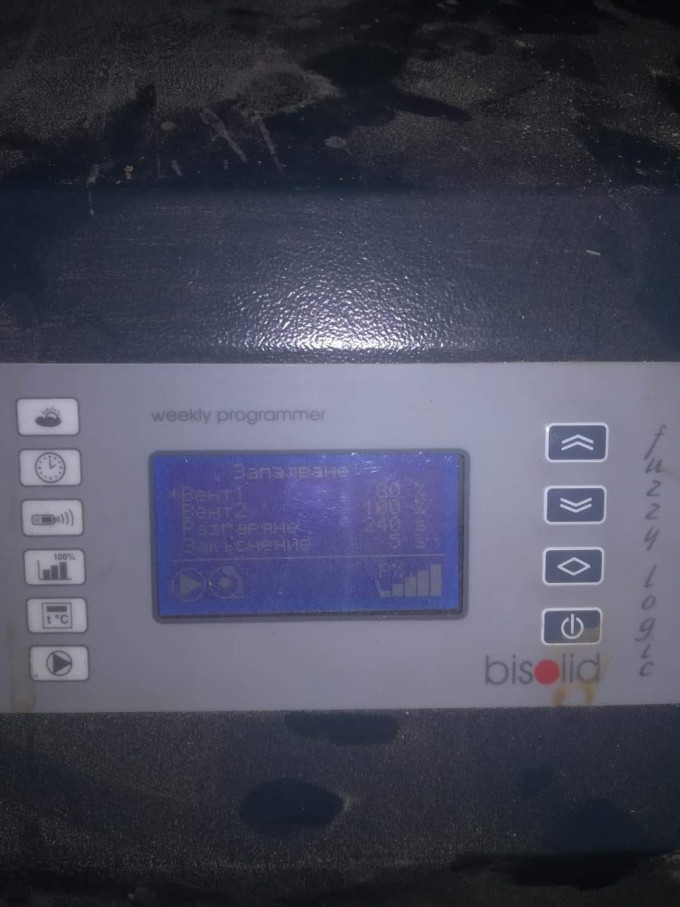

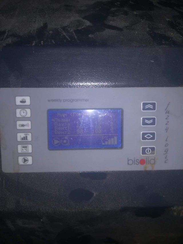

нед яну 13, 2019 10:12 amfilmatoplo написа: Я направи едно замерване -колко пуща шнека по време на работа на макс ,както работи горелката и извади маркуча и събирай в торба пелетите за 6 минути ,през това време пущай други пелети с шепата в тръбата на горелката да не угаснеТака за 6 минути пусна 750гр пелети х 10=7500 един вид 7.5кг за час?Ето и какви настройки са въведениСлед 6 минути събиране на пелети -ги претегли и виж колко грама е пуснал шнека , получените грамове умножи по 10 -за да получиш за 1 час .Айде и пиши какво стана .

По назад в темата беше писано или в една друга за Bisolid GP 18, че Bisolid GP 32kw стандартно е с тези настройки. От това което виждам на снимката.
Зареждане 2-9
Паузи 13-13
Вентилатор 48-60%
Дебита на шнека при работеща горелка ли го засича или при обезвъдушаване на шнека? Защото има разлика. Ако е при работа на 100%, хвърля нормално като за 35Kw горелка с тези паузи, ако е при обезвъздушаване е някъде около 3078гр. на час, което е недостатъчно.
Сервизните настройки, които ми изпратиха от Интиел за моята горелка, които може би варират малко при различните поколения (основно в първоначалното зареждане и време за предварителен подгев) е:
Зареждане 2-8
Паузи - 14-14
Вентилатор - 48-100%
Твоята гледам е по-ново поколение, нямам идея точно кое.
С момчето, което разговарях ми каза да не пипам вентилатора, а да си наглася минималната мощност така, че хем да работи добре, хем да не изключва, евентулано да разширя диапазона на модулация ако пак изключва често. Така и направих и сега съм щастлив. По онова време минималната ми мощност по настройки беше 2кг. час , а сега средно при отрицателна нощна температура ми дава разход 2,20кг. час. При -5, -10, ще работи добре с настройките, които беше, но при едно по-топло време се почва един on/off циклаж, таман стопли водата и изключи, охлаждане, палене и пак на ново = "парата през свирката". Котела е голям 105л. вода хваща и му трябва време да загрее и смятам, че е по рентабилно да работи постоянно на максимална температура с минимална мощност на горелката, отколкото в on/off режим. Поне такива са моите наблюдения върху моята система.
При теб обаче е обратното, не вдига темп., но не я вдига при 100% товар на горелката или не иска да изключи при минимална мощност?
В този ред на мисли, ако не вдига темп. при 100% и приема, че шнека го засичаш при работеща горелка на 100% товар, този вентилатор макс. 60% нещо не ми харесва и аз бих пробвал с +5, + 10% дори повече и съответно проследяване как се държи горелката. Вярно горелката физически е по-голяма от 25kw-та, което предполага и по-голям вентилатор с по-голям дебит, но и дозите са ти с 40% по-големи от моите. Oсвен пелети си трябва и въздух. Ако пък не изключва на минимална мощност, мисля че всичко ти е ОК, когато се стопли или се намали консумацията от радиаторите, горелката ще изключи. Ако това не ти харесва, трябва да си вдигнеш минималната мощност, което пък значи, че трябва да вдигнеш и максималната, съответно и разхода ще се увеличи.
