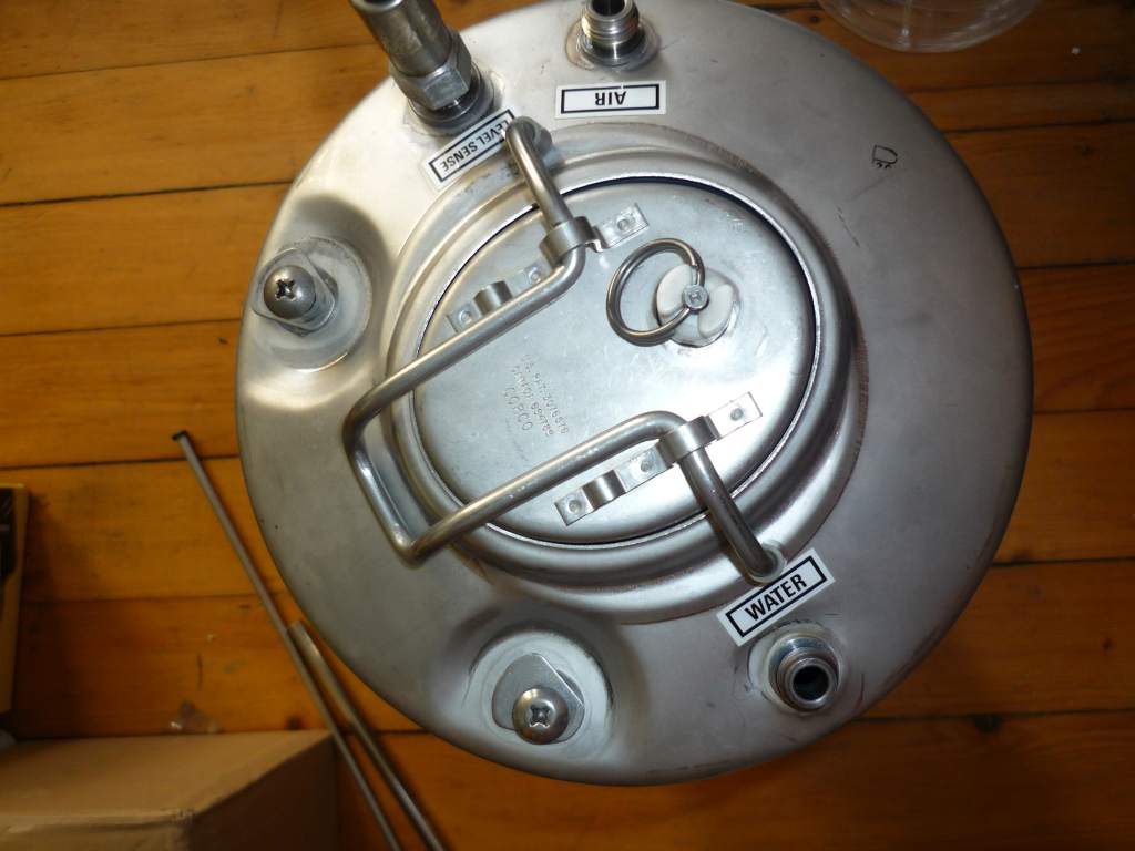

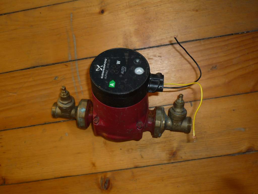

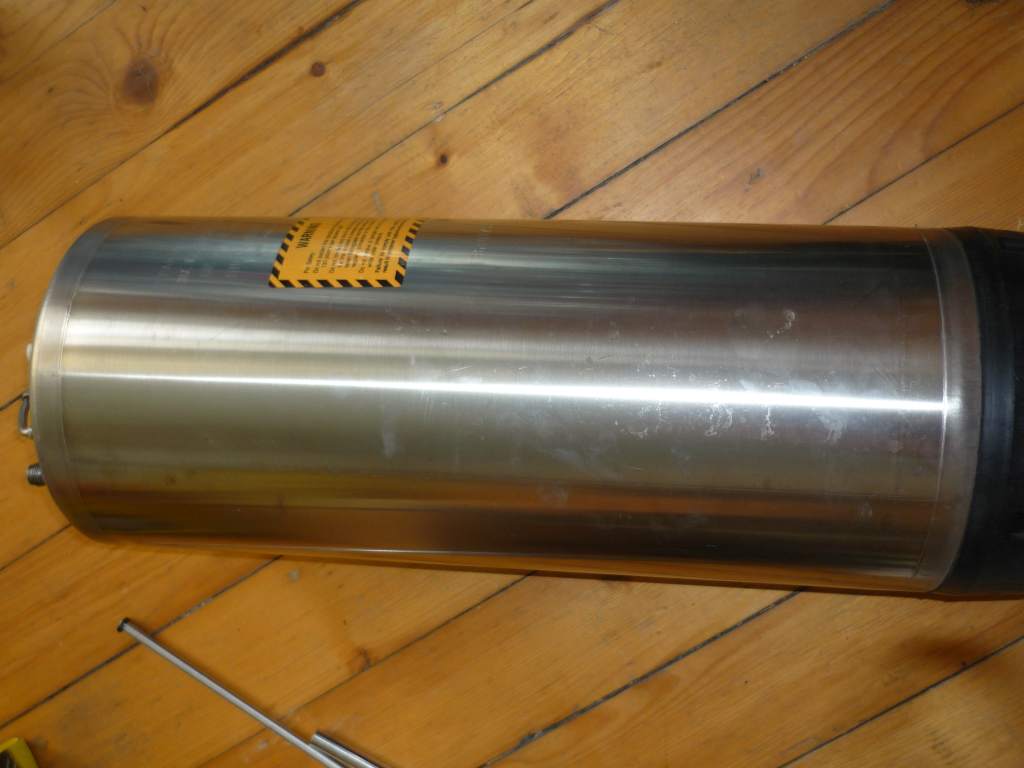

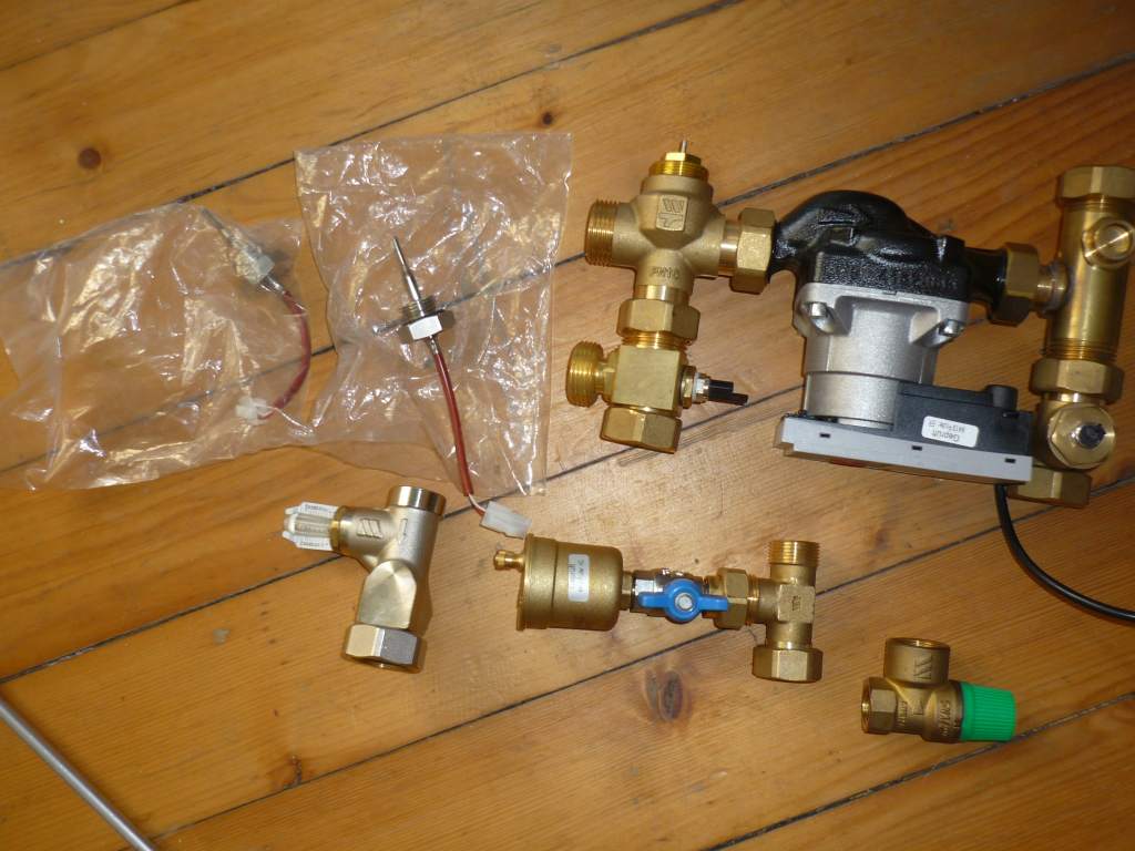

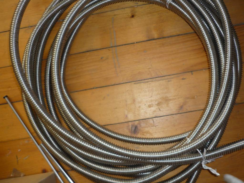

Иначе ето елементи от новия проект.
Не е казано, че всичко ще влеза в употреба, ама знае ли се?
P1060237.JPG Тази е от 6лв/м, но е вярно, че има същата по 2.3лв/м. Та на който му трябва да си взима навреме.
Чисто нова канта от кока кола ще е евентуално разширителният съд.
