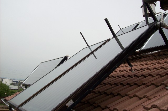

Aз доста години бях със самоделки правени от стражишки радиатори ,но кутиите им бяха дървени и се повредиха с времето.Вършеха ми добра работа,но купих 200л бойлер и се налагаше да правя още панели......и при цена 180лв на ал.колектор с помпа и сравнително голямото съдържание на течност (около 9л) в панел 2кв.м от радиаторна ламарина-спрямо заводски колектор -2л ме отказаха да правя -въпреки,че материалите са ми почти без пари .Сега съм с 2 ал колектори и бойлера ми стига 60гр .Малко слабички ми идват за зимата,но пък през летният сезон системата работи по-добре заради ниската работна температура и намалените топлозагуби.Изработил съм си доста дълга гилза за датчика на СК около 30см . и отчитането е доста по-точно.Реално погледнато не виждам смисъл от скъпи колектори- и най- евтините и самоделките вършат почти същата работа.Но всеки сам е господар на парите си.

За да не си говориме празни приказки,ето малко по сериозни данни за си-ма от Б200л с 3бр алуминиеви колектора и младо двучленно семейство.В момента леко облачно без слънце (снимката).Добив за зимния сезон по топломер както следва 10.2014 - 108кв=22лв , 11.2014 - 34кв=7лв, 12.2014 -22кв=4.50лв, 1.2015 - 44кв=9лв, 2.2015 - 89кв=18лв, 3.2015 - 70кв=14лв, 4.2015 - 114кв=24лв всичко за 7м=98.50лв средно 14лв/м. Най големия добив за сега е 11кв/ден .Както се вижда февруари беше много слънчев и въпреки че е къс и студен добива е по голям от колкото дек.и януари взети заедно.Ако някой има подобни данни от супер качествени колектори нека покаже да сравним.

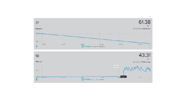

п.п.Показвам и една графика на Б200л за разликата в тем. горе и долу (62-31) в подкрепа на тесния и продълговат бойлер.
16.5.2015 B200l разлика горе 62гр долу 31гр.jpg (18.87 KиБ) Видяна 2770 пъти
16.5.2015 колектори Б200 облачно.jpg (18.07 KиБ) Видяна 2770 пъти
