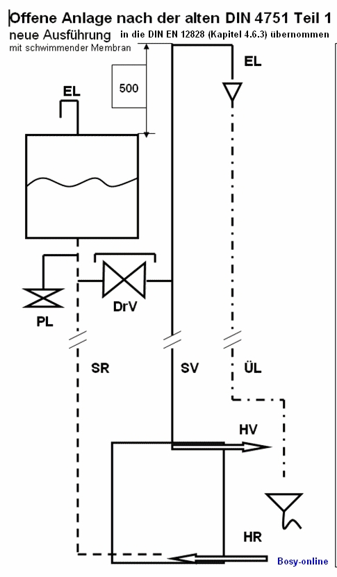

Понеже в БГ няма стандарт за РС и всеки производител си прави каквото иска пращам как е по DIN:
http://www.bosy-online.de/Ausdehnungsge ... fenes%20AG
Вижте картинките. Конструкцията е проста и е направена да може да се поставя както хоризонтално така и вертикално.
Другото интересно е отворения РС с плаваща мембрана, предотвратяваща контакта на водата с въздуха и от там корозията. Това не затворен балонен РС, защото има отдушник и се монтира най-горе на системата.
Ето и как се свързват тръбите:
http://www.bosy-online.de/offene_Anlagen.htm
Най-долу са дадени някои важни разстояния когато има странично изместване.
Оказа се че имало стандарт за РС: БДС EN 12828, който се споменава като единствен документ, по който се определят какви да са тръбите до РС.
НАРЕДБА № 15 от 28.07.2005 г. за технически правила и нормативи за проектиране, изграждане и експлоатация на обектите и съоръженията за производство, пренос и разпределение на топлинна енергия
http://www.google.bg/url?sa=t&source=we ... Og&cad=rja
Чл. 281. (2) Предпазните тръби на отворените разширителни съдове се оразмеряват съгласно БДС EN 12828.

С немския засега съм на "Вие" и гадая какво означават съкращенията :?: . Интересна ми стана двутръбната схема. Тавана не е обитаем и ще имам ок. 3 метра над най-високия радиатор (в случая това ще е бойлера).
Предполагам че това е въпр. двутръбна схема:
