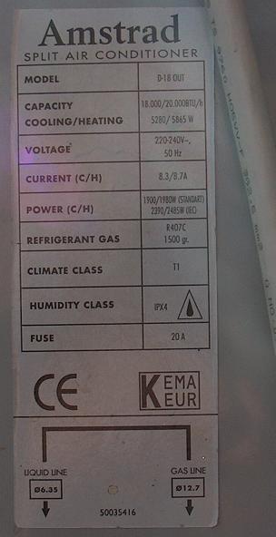

filmatoplo написа:Откланяме се от темата и от моя въпрос - каква ТП за мойте 60 кв , има ли читава въздух-вода да работи под поне минус 10 гр без шум . Каква мощност , присъединителен кабел сечение , колко ще гори .Термопомпа с 2 kW монофазен компресор. Кабел 2.5 мм2, 10 метра.![]()
Грее и при -13 градуса горе-долу такава площ.
Външния вентилатор обаче се и шумен. Виж някой климатик 18-20 (6 kW отопление) какъв шум прави навън

2в6 колко струва този модел , дай да го видя .
Iliev Labs
- Мнения: 511
На 2v6 е самоделка, той го беше описал в една тема, не помня коя.

2в6 , вентилатора иди-дойди ама да не пърка компресора - щото на моя климатик Самсунг под 5 гр започва да пърка като луд .При под минус 5 гр замръзва целия и го поливам с топла вода от банята , веднъж го завих с едно одеало - писна ми детето беше малко .
2v6
- Мнения: 2204
filmatoplo написа:2в6 , вентилатора иди-дойди ама да не пърка компресора - щото на моя климатик Самсунг под 5 гр започва да пърка като луд .При под минус 5 гр замръзва целия и го поливам с топла вода от банята , веднъж го завих с едно одеало - писна ми детето беше малко .На снимката е табелката на външното тяло - от климатик е.
Компресора работи по-тихо от вентилатора. Колкото е по-студено, толкова по-тихо.
Замръзва цялата пита при много влажно време дори при 5 градуса над нулата. Не го пипам - сам си се размразява.
