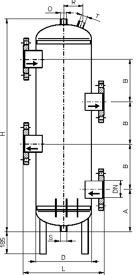

LazarGanev - "Велик майстор"
За дебит дo 9m³/h
DN=65
D=219
L=380
A=245
B=220
H=1150
R=70
O=1/2"
S=1"
T=1/2"
filmatoplo - майстор
Благодаря този размер е идеален , вход изход ще променя на DN 40 . Направи ми впечатление че фланците са строго фиксирани на еднакво растояние един от друг означеното с -B . Мои бургаски колеги са испълнявали подобни устройства с вход изход точно един срещу друг -2 по 2 на еднаква височина.Все си мисля че тая роля може дая играе и пластинчат топлообменник -понеже нямам каскада от няколко котела.
