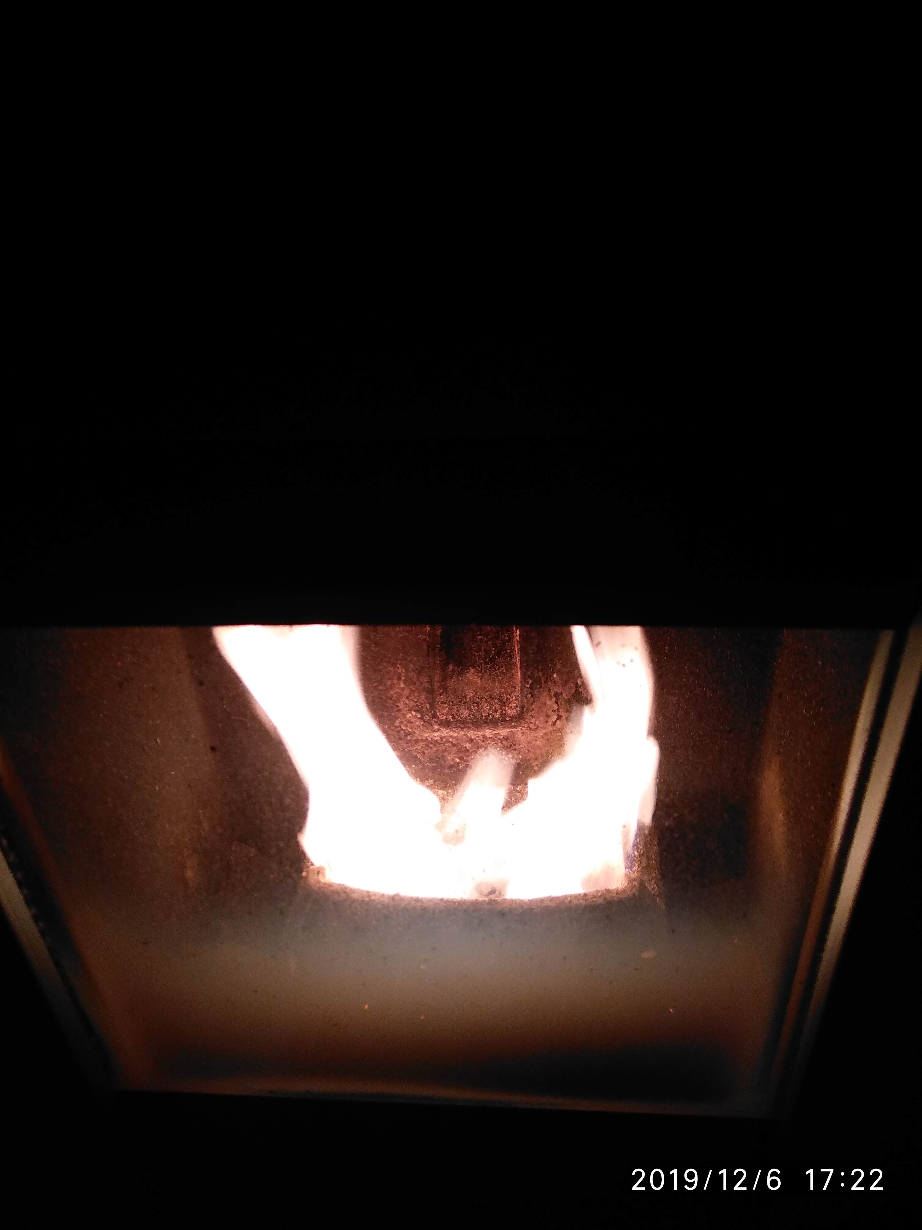

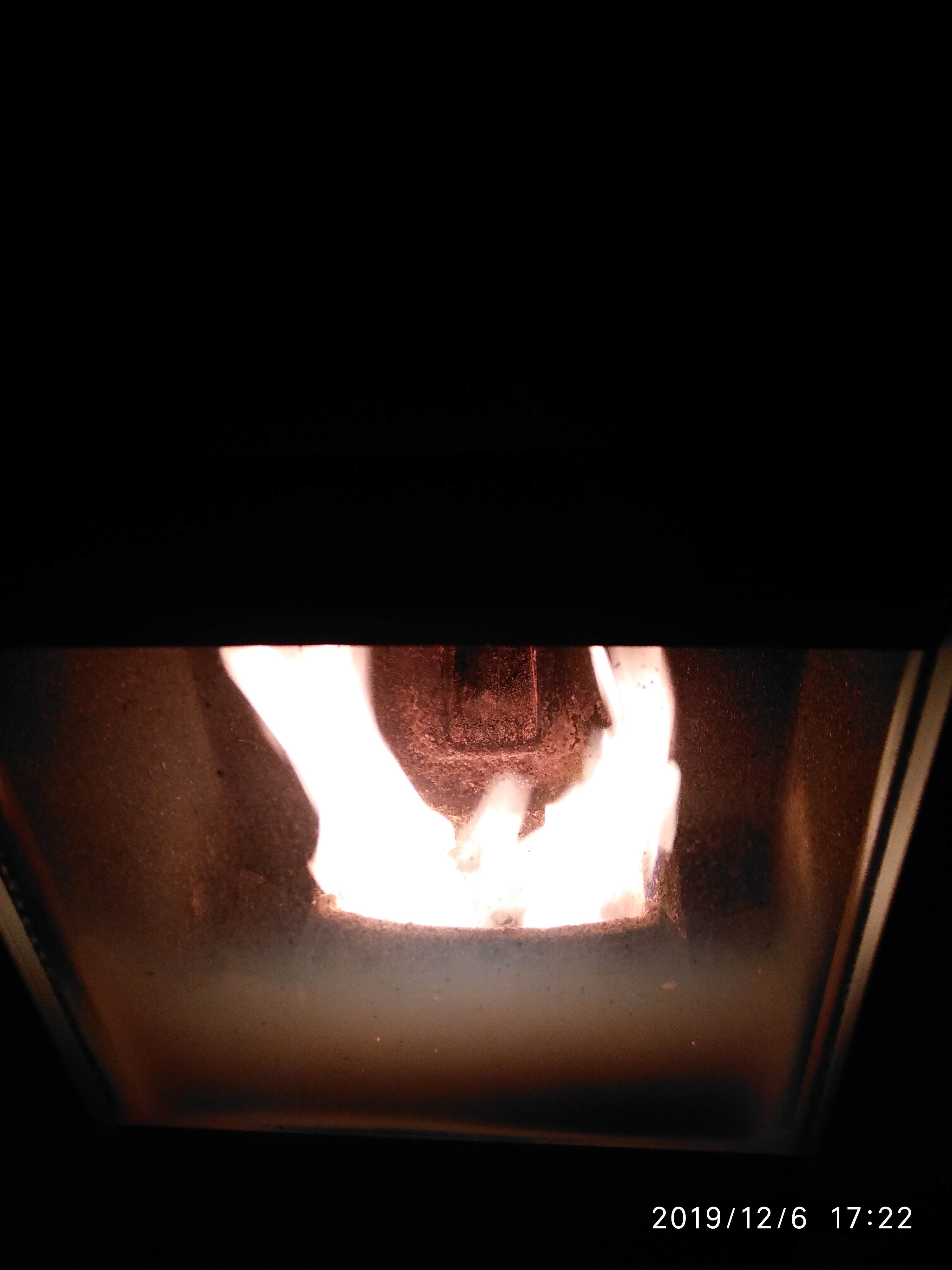

пет дек 06, 2019 9:09 ambmahob написа: Разбира се има разлика м/у лоад -5 и +5,какви са тинстоиностите от 1-5степенНе видях разлика.1 ден работи на -5. 1 ден работи на +5. На еднакви външни температури. За едно и също време загрява да 60 градуса, и за едно време връща на 2ра и после на 1ва.

Ако ти е добра изолацията 15кв ти еОК, Назад в темата съм описал как се смята мощността, това -5/+5 е удължаване/намаляване на цикъла с 0,2сек. -5 х 0,2сек , означава увеличаване на времето на пауза на шнека и от там по малко пелети но не очаквай толко дръстична разлика. Давам пример един час 3600сек, при лоад пелет 00 цикъла е 8сек. 3600/8--450 х скорста примерно първа 1,5-675 умножаваш по 2-1350гр/час, при лоад -5 еее 3600/9-400х1,5-600х2-1200гр/час, ДЕмек разлика 0,150гр

Тя ми работи от 16 00 до 22 00. Демек 600 грама пелети тя не може да ги усети. Целта на лоад пелет +5 ми е не икономия а да и дам повече жега. Но тя явно като стигне 60 градуса и почва 58на втора 59-60 на първа и така. Независимо дали и подаваш по малко или повече пелети.

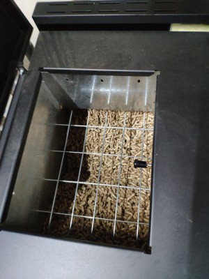

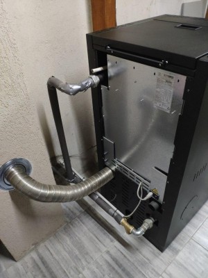

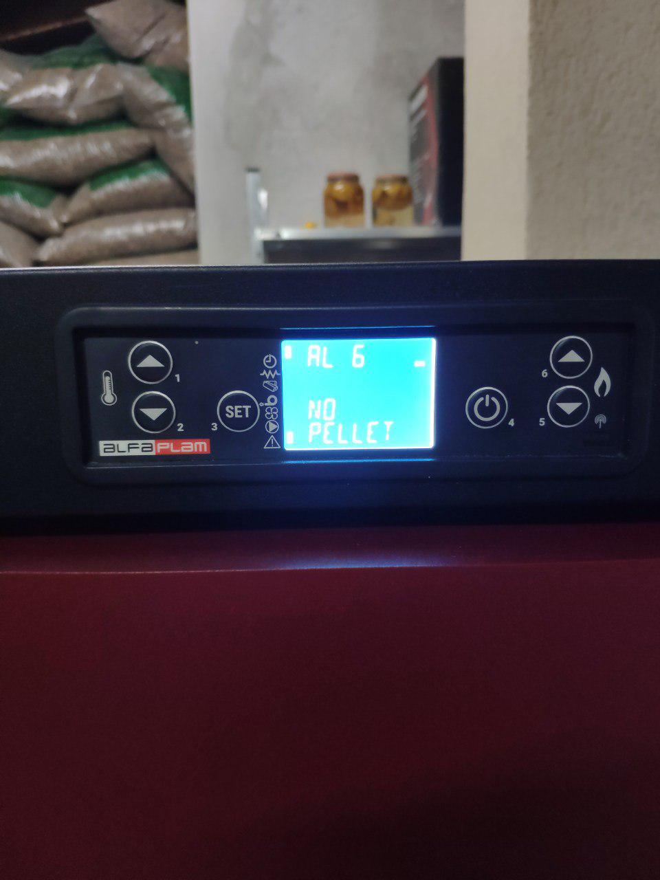

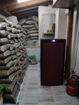

Здравейте, от скоро съм собственик на пелетна камина Алfa plam commo compact 23 kw имам много често проблема при запалването изписва ми грешка AL 06 - No pellet но бункера е пълен след като изключвам и го включвам нямам проблем запалва.. Няколко пъти съм звъннал на майстора който е монтирал и все ми вика, че проблема е от пелетите не са били качествени.. Моля за съвети предварително ви благодаря.
*незнам дали питам на правилното място (раздел, тема ..) нов съм в форума.

Ram4o, и аз съм от един месец с 23 , но не е правил такъв проблем, въпреки, че съм пробвал три вида пелети клас А1. Не съм специалист, но мисля, че проблема е по-скоро в управлението, щом като го изключиш тръгва. Пробвай с един бункер други пелети за да се убедиш дали е от тях.
