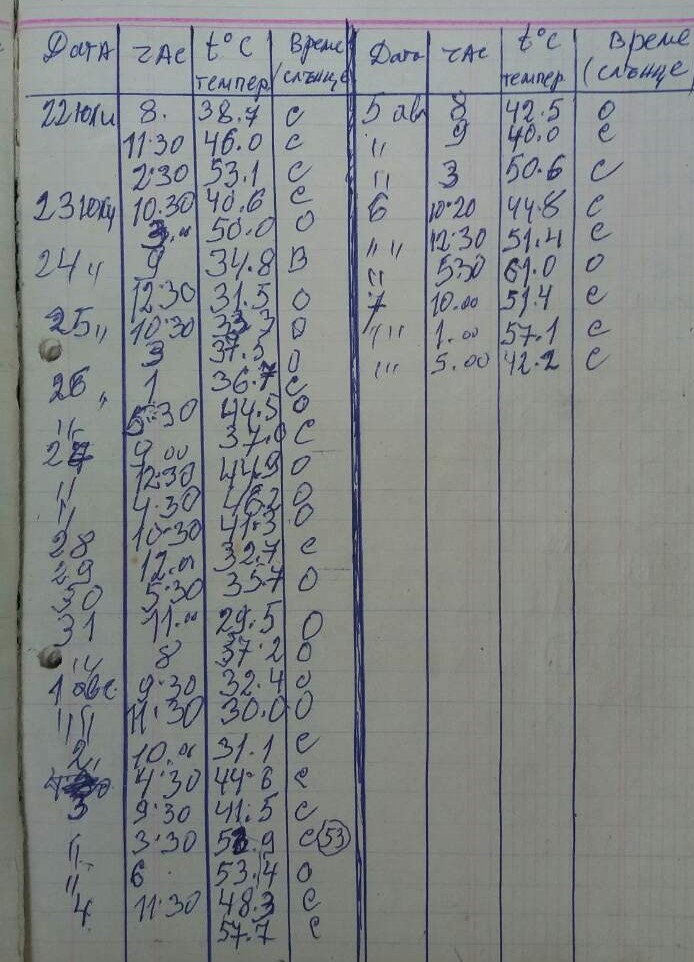

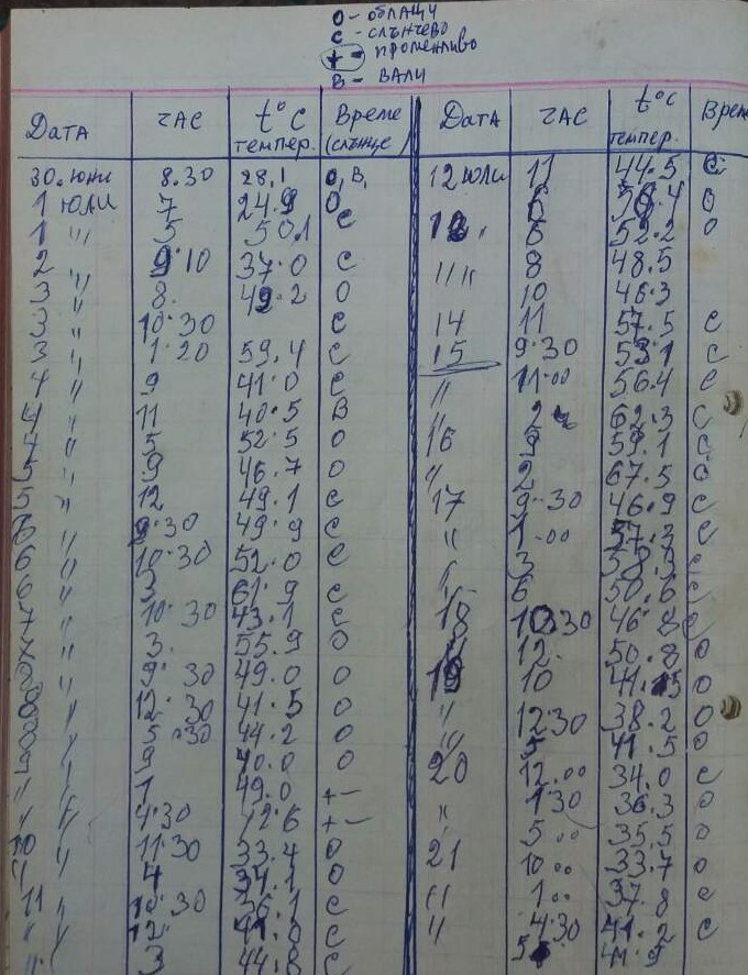

Дай телефонще ти обясня всичко.Това съм си направил миналата година.Четири панела по 105 вата бойлр 80 литъра.
saraneron - специалист
Още снимки.
