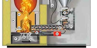

За какво служи дебитомера на въздух?
Ако въпроса ти е по принцип .." за измерване на количеството въздух " в зависимост от температурата му... а от тук 23.1 процента от теглото му е кислорода... от там пък се ориентирам къде е стереометричното число за изгарянето на килограм гориво... а то ва число е различно както за пелети от различни материали така дори между различни палета от една и съща доставка...
Колега, отношението на гориво към въздух се нарича стехиометрично число, а не стереометрично. Не разбрах защо намесваш процента на кислорода, ти сам ли ще пресмяташ нужното количество кислород на входа на горелката? Нали имаш уред, който мери излишъка на кислород в димните газове?
Той има уред,но уреда не контролира,а само наблюдава.Според показанията ламбда и маса въздух,процент кислород,според температурата,прави настройките .За сега контрола е неговата намеса. След дебитомера,предполагам ще направи и контрола.
6osi6 - майстор
bobi65 написа:
при 60 м3 на час на колко киловата се равнява?
bobi, какво е теглото на горивото, което изгаряш за един час със 60 кубика въздух?

За неговата система не казва нищо ново. Той вече има контрол по ламбда, така че, още едно мерене на кубатура на подавания въздух е излишно. В автомобила данните на лабдата и МАП сензора се обработват от компютъра който подава данни за количеството на горивото и въздуха - степента отваряне на дроселната клапа и геометрията на турбината. Тук какво се управлява? Нищо. Данните са само информативни, могат да се използват за ръчна настройка със същата тежест и точност като тези от ламбда сондата, като тя е водеща, и да се калибрират по нея.
