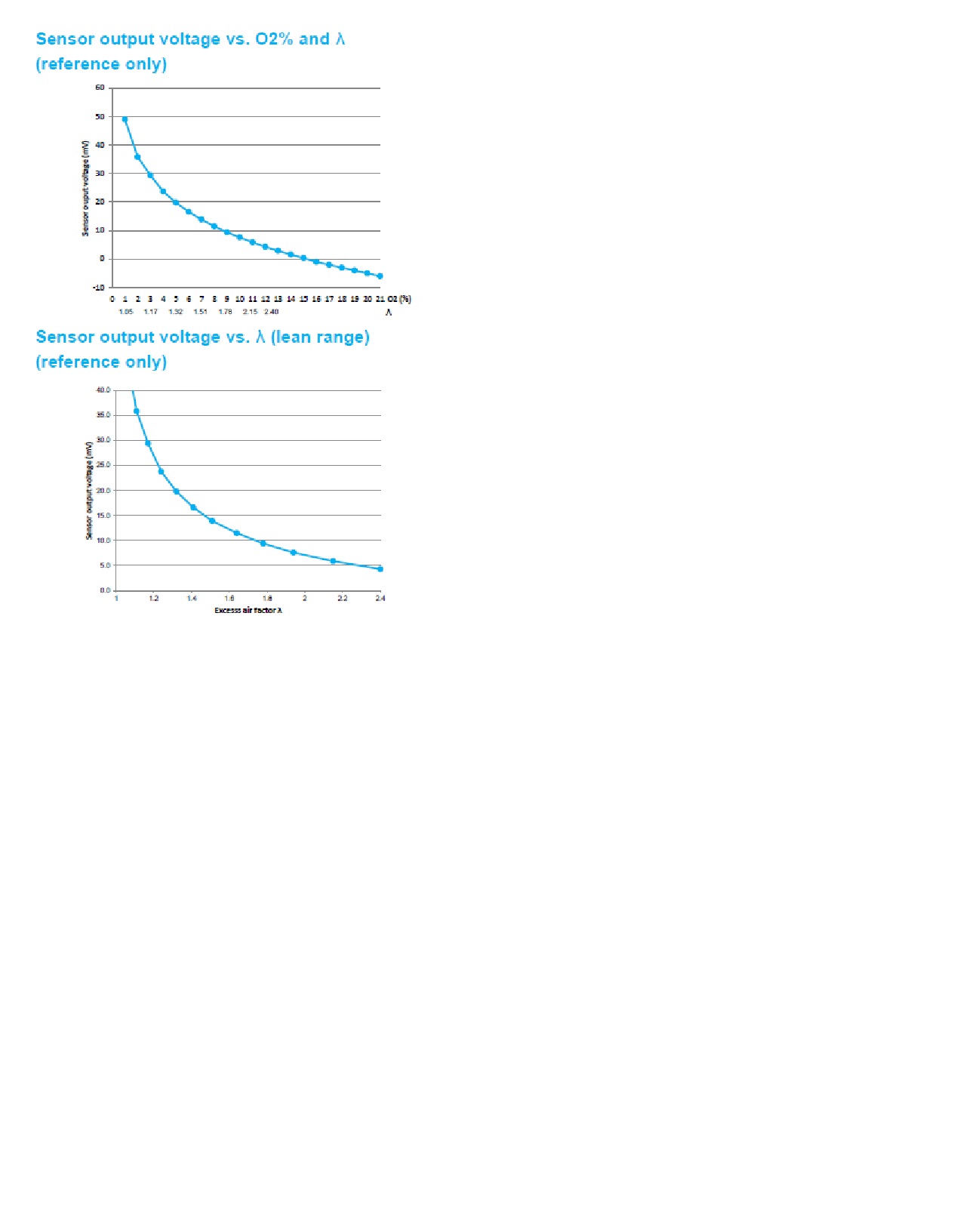

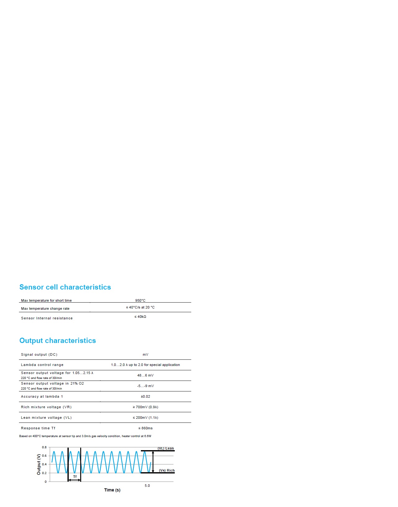

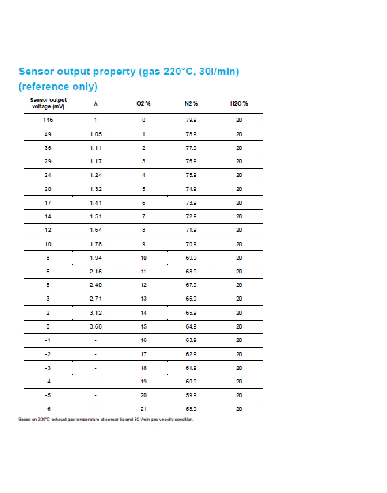

Интересно ми е колегата с ламбда наблюдението с какво е сравнявал показанията за да предполага за качествено горене.и ако може да сподели другите екстри които е направил.може да се опитам да внедря някоя от тях и при моя котел
Отговарям ти с прин-скриин от документацията на сондата с която работя...

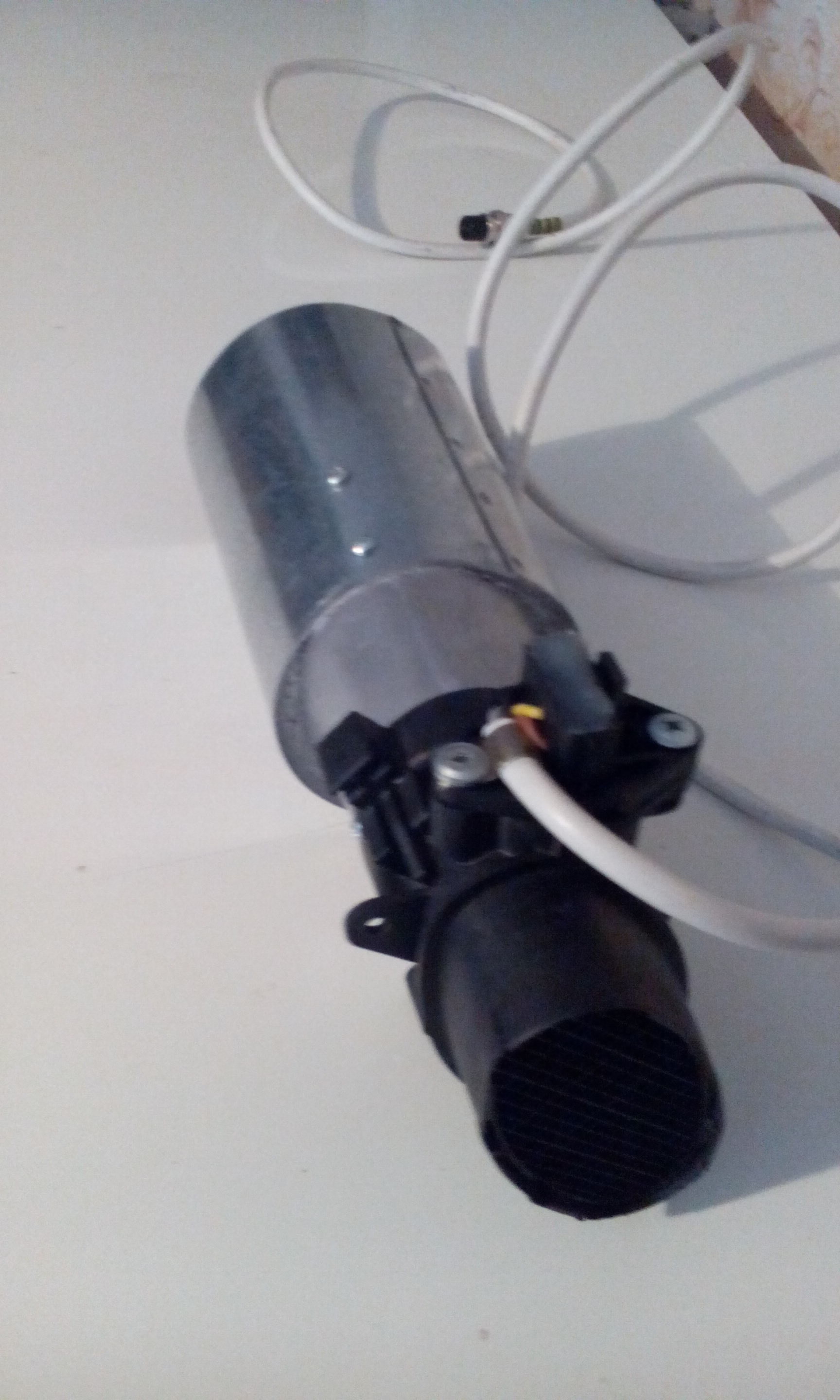

Колега ето накратко посоката която следвам
1. Първо превръщане на котела в триходов
2. Турболизатори ... два модела... в вторият ход на газовете и в третият ход преди напускане на котела.
3. Топлообменник... снижаване още на температурата, същевремеено подсушаване на въздуха и връщане доста енергия в котела, както и по добро изгаряне в камерата като не се преохлажда.
4. Следене на коефицента на излишък на въздуха да е около 1.5 ланда
като смея да твърдя че това е от ключово значение и за шлакообразуването..
5 работа на оптимална мощност... на на максимална.. и избягване на модулацията .. работя в режим ON/OFF.. при модолация има 4 процента по ниски КПД...
Сега последната ми добавка от вчера е и Дебитомер... МАФ сензор.. с него все повече си изяснявам къде и как да пипна някой неща... утре ще ви пусна и снимки с дебитомера.. Мери направо в килограми въздух в зависимост от температурата на въздуха..

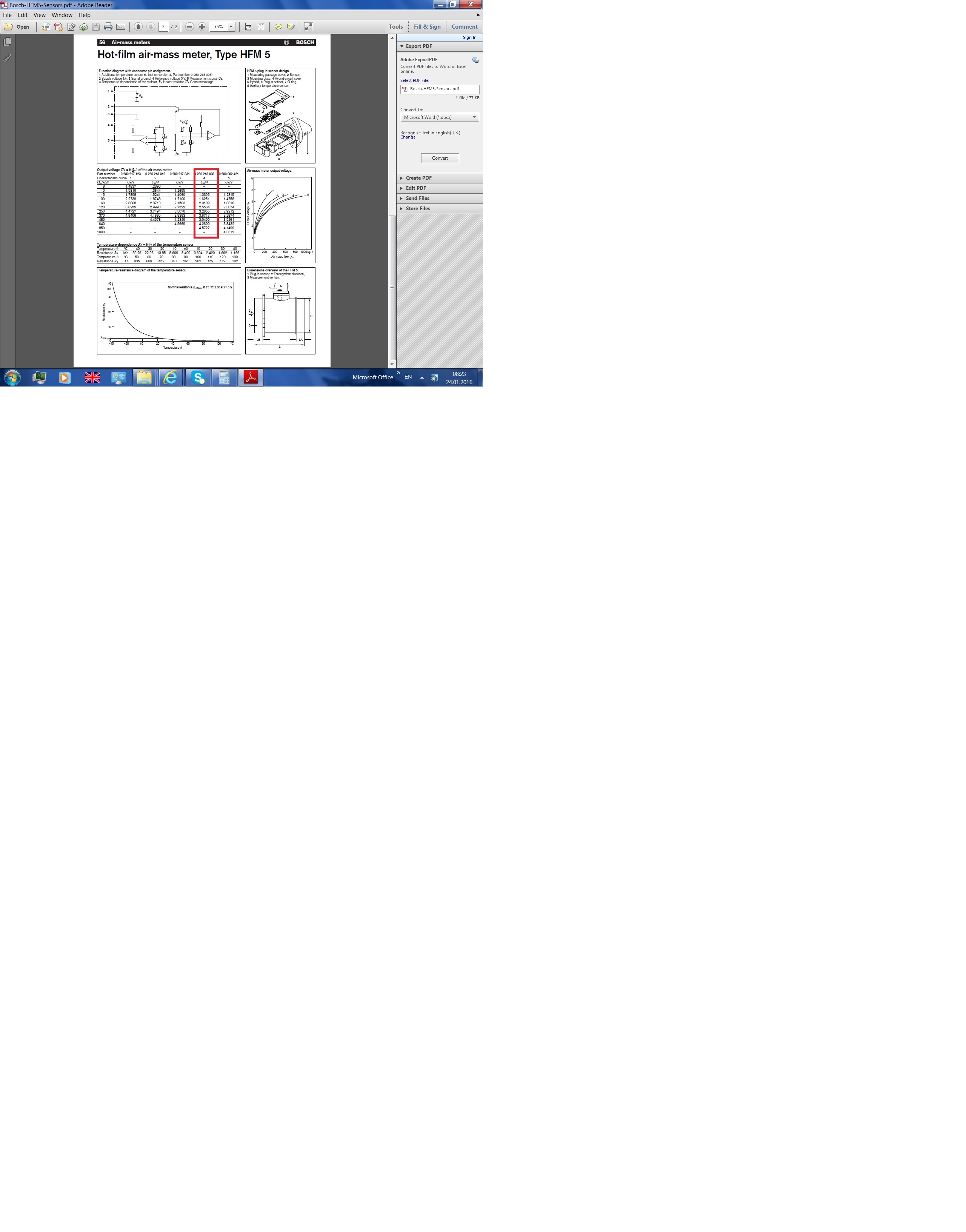

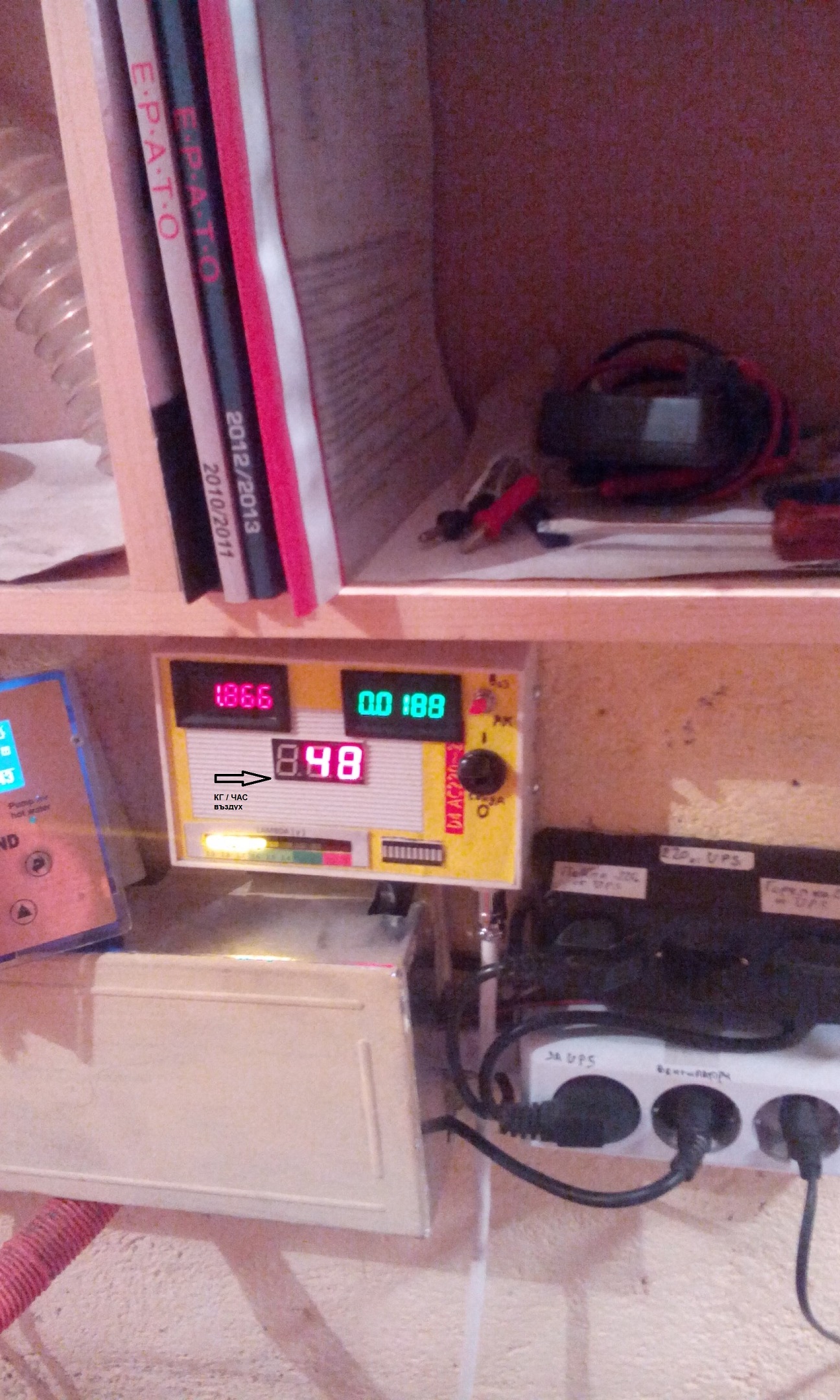

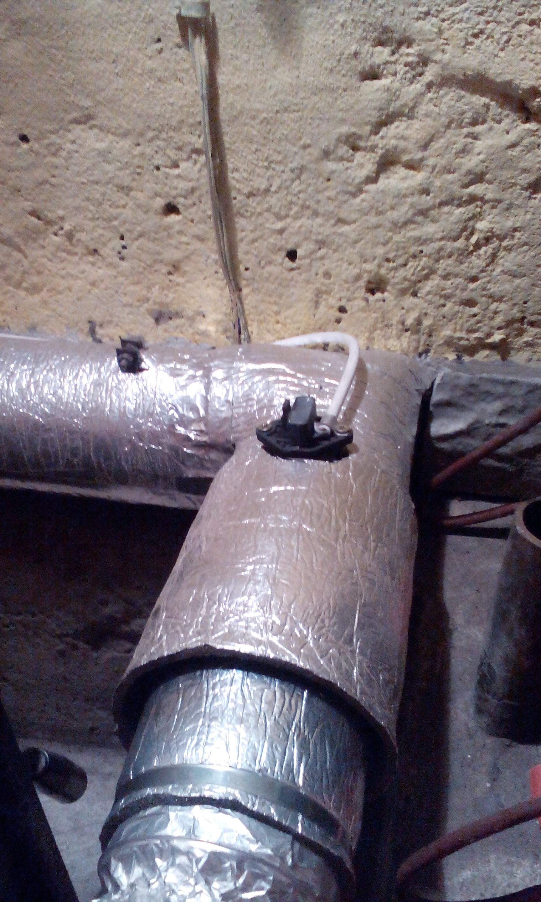

Ето обещаните снимки колеги....
Дебитомер и програмиран аналогово цифров преобразувател по стойности от таблиците на производителя
LazarGanev - "Велик майстор"
За какво служи дебитомера на въздух?
bobi65 - специалист
LazarGanev написа:
Ако въпроса ти е по принцип .." за измерване на количеството въздух " в зависимост от температурата му... а от тук 23.1 процента от теглото му е кислорода... от там пък се ориентирам къде е стереометричното число за изгарянето на килограм гориво... а то ва число е различно както за пелети от различни материали така дори между различни палета от една и съща доставка...
Учудвам се но има и такава разлика.... явно примерно едното пале е правено при по лоши метрологични условия от другото и има вероятно повече влага и изисква различно количество кислород от другото...което е по изпечено и по твърдо... и вероятно е произведено на следващият ден..
другото приложение в момента ми е да оценя собствената ми тяга на комина когато котела не работи... показва ми около 15 кг въздух което е около 19 м3 и оценявам дали тази тяга ми е равномерна и до колко с изравнителя на налягане който съм сложил като завършек на върхът на комина.... ( виж снимката с замръзналият пушек)
добавям.... и оценявам колко енергия успявам да спра да ми изтече през комина като топлина ..отделена в топлообменника.. към момента на снимката 49 кг са 60 м3 въздух но постъпили в горелката като 22 градуса а не като -1 кокото е в котелното при външна -15 градуса.
Делта" t " от 23 градуса при 60 м3 на час на колко киловата се равнява? ... се пита в задачата...
