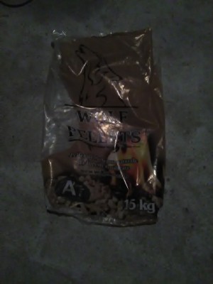

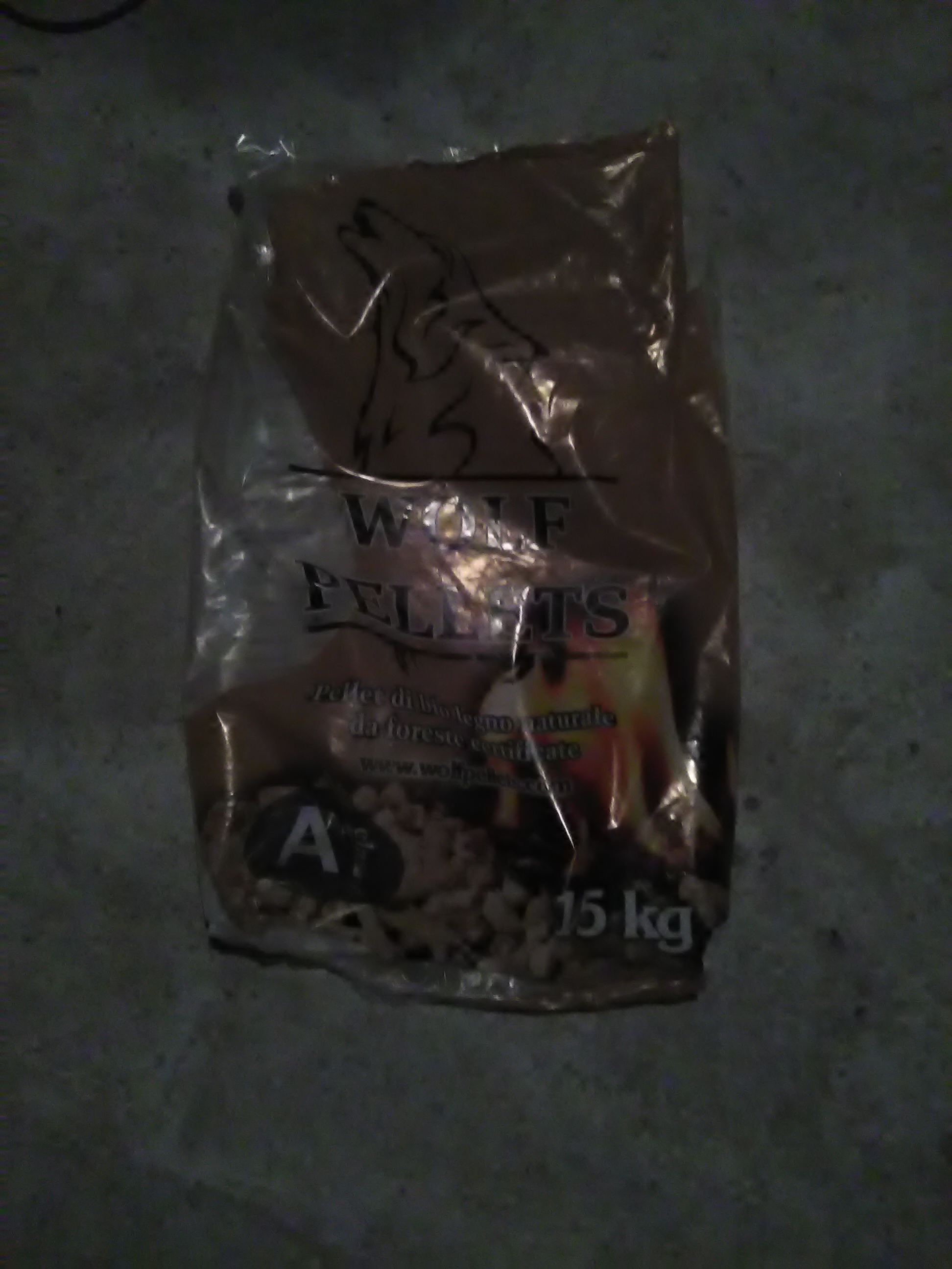

Днес попаднах на една обява за пелети 5лв.чувала-сертифицирани клас А1.Викам си ще ида да взема десетина чувала за проба.Човека продаваше смес 70 процента бук и 30 процента чам.Взех от тях макар ,че имаше и само чамови.Фабриката била в Търговище и се казват Wolfpelets.

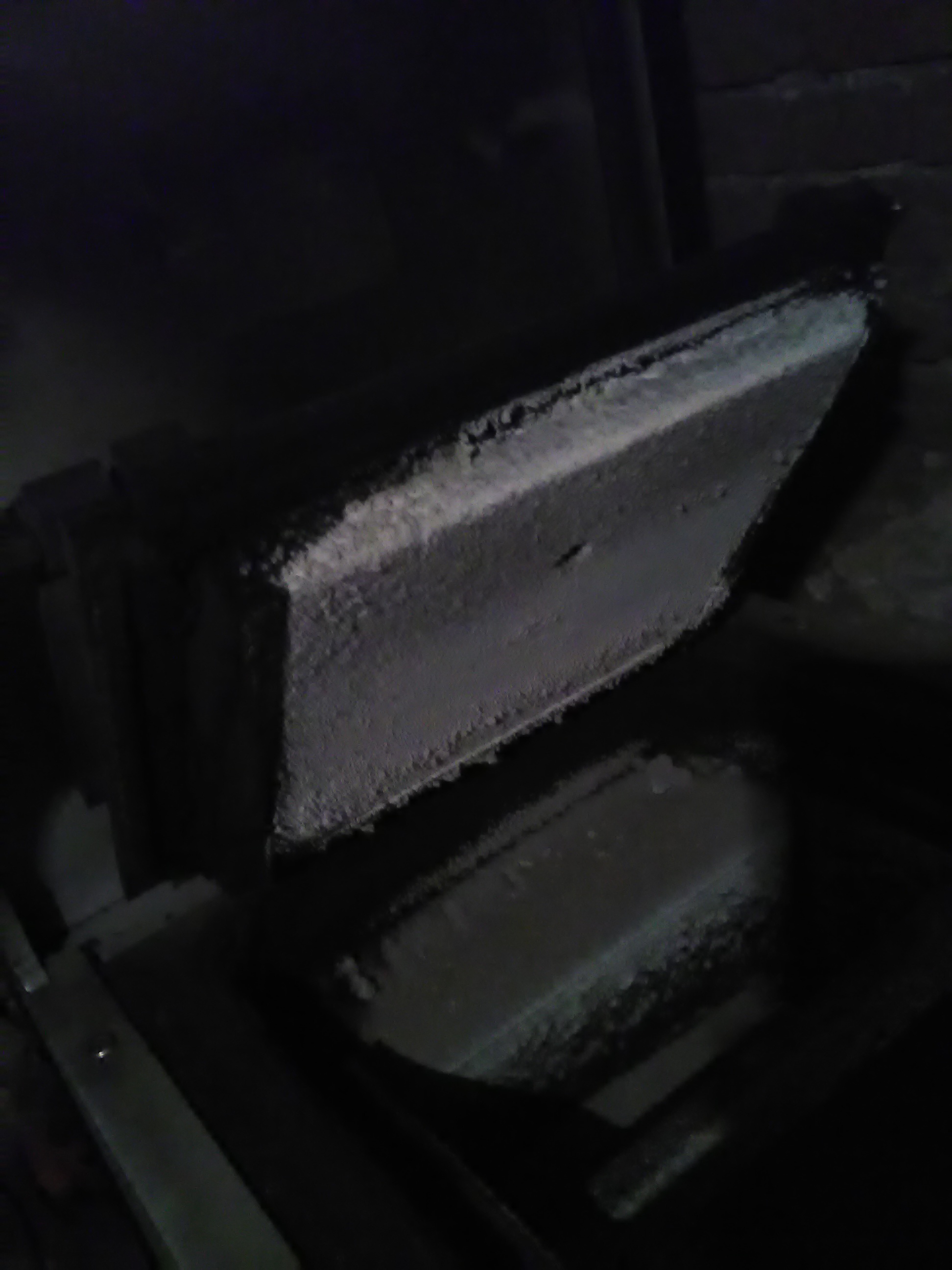

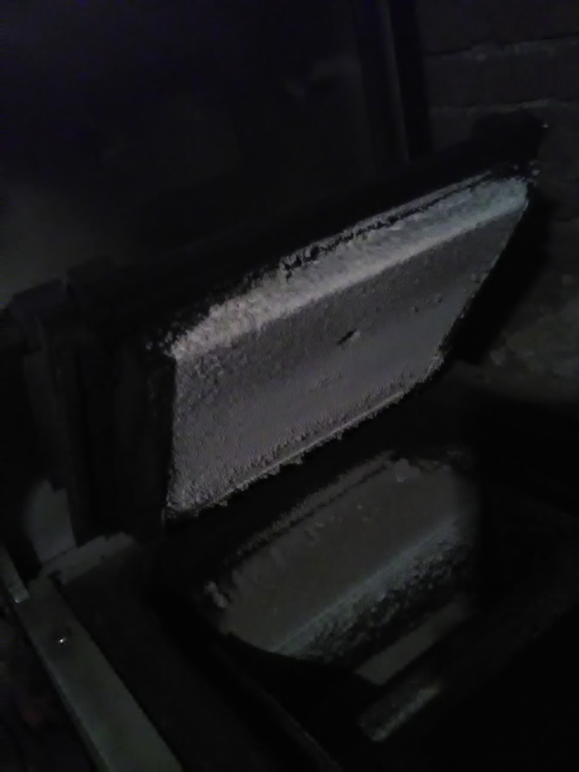

Наистина горят доста добре ,вдигат температура ,обаче нещо ме притеснява.Самата миризма на пелетите не е като на чисто дърво и правят бял филм по стените на котела все едно горя слънчогледови пелети.Даже и миризмата е май същата и самия огън гори по същия начин със сини проблясъци в основата.Засега няма боклук като при слънчогледа но и пепелта която остава не е като другите дървестни а сякаш пелета остава като една малка и финна пружинка.Озадъчи ме това че не мога да намеря нищо за тези пелети в български страници.
Някои с мнение или личен опит.
P.S. Засега съм намокрил няколко пелета и чакам да изсъхнат за да видя какво има вътре.
Ще пробвам и снимки после.

Що пелети съм горил и пробвал ,всички които имат слънчоглед в тях - правят бял налеп .Ако в пелетите няма слънчоглед ,тоест никаква друга дървесина не прави бял налеп .Нито бук,нито дъб ,нито чам в комбинация от тях гори така .Някой спомена рапица и фъстъци ,само такива не съм горил .

filmatoplo написа:Що пелети съм горил и пробвал ,всички които имат слънчоглед в тях - правят бял налеп .Ако в пелетите няма слънчоглед ,тоест никаква друга дървесина не прави бял налеп .Нито бук,нито дъб ,нито чам в комбинация от тях гори така .Някой спомена рапица и фъстъци ,само такива не съм горил .При мен пепелта е белезникава на ниска мощност.
