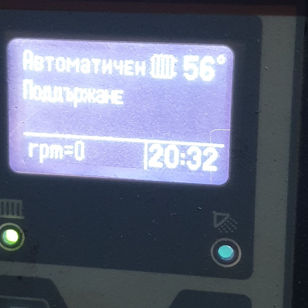

вт дек 11, 2018 8:34 pmlive1102 написа:Най -вероятно се изтрива Eeprom a . Ако потрети смени си контролера. Явно не е надежден към мреожови превключвания. Не е задалжително напрежението да е ниско. Може и при нормално захранване, в момента на подаване на захранването.чет ное 29, 2018 8:52 pmlive1102 написа: Здравейте. Днес ми се случи странна случка с RB 20. Пускам помпата на бойлера да върти и след половин час забелязвам, че не работи. Отивам до горелката и виждам, че настройката за градусите на БГВ от 50 и делта 5 са отишли на 1 градус и делта 0.Разбира се оправих го, но реших да разцъкам и другите параметри. Имаше още неочаквани промени. Бяха включени чековете за външно устройство за почистване, и стайния термостат беше разрешен. Разбира се такива неща аз не съм настройвал.
Горелката я имам от месец и до сега проблеми или подобни бъгове не съм имал. Също така днес не съм забелязал да има токови удари. Та да попитам колегите тук дали са срещали подобни ситуации?чет ное 29, 2018 9:39 pmlive1102 написа:Така... Ситуацията се повтори. Следобед изгасих горелката отдалечено, и същевременно по-късно (2-3) часа я включих.чет ное 29, 2018 9:01 pmfilmatoplo написа: Разминаваш се леко ,променени настройки не съм видял ,но от токови удари се случват аномалии .Провери си дали имаш заземяване на горелката ,сложи преди нея разклонител със защита ,спазвайте нула и фаза към горелката .Подвързана е правилно, включително заземяване. Вече поръчах SONO WP230W.
Просто се притеснявам да не е софтуерен проблем и да не се получи някой път по-неприятни промени в настройките.
Преди час виждам, че пищи грешка за вентилатора. Горелката беше влязла в поддръжка. Разбира се вентилатора в подръжката ми е на 0, по съвет на инсталатора и мнения в този форум. Изтрих я разцъках настройките без да променям нищо. И О! Чудо! Р3 станала подаване 10.3сек. през 3 секунди и 10% вент. Други промени този път нямаше. В контакта съм боднал Соно WP230W, а и проблеми с тока не е имало в този момент. Идея какво се случва?

live1102
- Мнения: 56
вт дек 11, 2018 9:58 pmtom777 написа:Разбрах те, обаче горелката не е изключвана от мрежата за да и се подава първоначално захранване. Най-вероятно ще замине гаранционно, но ще изчакам по-топло време.вт дек 11, 2018 8:34 pmlive1102 написа:Най -вероятно се изтрива Eeprom a . Ако потрети смени си контролера. Явно не е надежден към мреожови превключвания. Не е задалжително напрежението да е ниско. Може и при нормално захранване, в момента на подаване на захранването.чет ное 29, 2018 8:52 pmlive1102 написа: Здравейте. Днес ми се случи странна случка с RB 20. Пускам помпата на бойлера да върти и след половин час забелязвам, че не работи. Отивам до горелката и виждам, че настройката за градусите на БГВ от 50 и делта 5 са отишли на 1 градус и делта 0.Разбира се оправих го, но реших да разцъкам и другите параметри. Имаше още неочаквани промени. Бяха включени чековете за външно устройство за почистване, и стайния термостат беше разрешен. Разбира се такива неща аз не съм настройвал.
Иначе да не влизаме във филми с полтъргайсти, защото еденичен проблем може да се окаже глобален. Така че е полезно подобни бъгове да се "разчепкват" във форумите.

ср дек 12, 2018 9:05 amfilmatoplo написа: Оня ден един приятел ми каза че нещо и неговата горелка за момент не го слушала ,тя е от преди 5 години .Увеличил и стойностите малко в студа и горелката си работила нормално повишавайки топлото , следобед усетил че е студено -слиза долу и проверява горелката -Щом след Reset са се оправили настойките причина може да е ESD -Electrostatic Discharge ( Електростатично разреждане) . Не знам фирмата производител дали прави подобни тестове. Навярно движещите се части са причината -мотор, пелети. Трябва да се наблюдава дали го има и при други потребители.тя със съвсем други настройки
Като я рестартирал само от захранването -се върнали другите настройки
и аз му казах че извънземните му пипат горелката той не вярва
Или е просто бъг в софтуера.

ср дек 12, 2018 9:46 amtom777 написа:Имам и друго предположение. Програмата за мониторинг на Натурела да връща някакви пакети към контролера, които да объркват настройките.ср дек 12, 2018 9:05 amfilmatoplo написа: Оня ден един приятел ми каза че нещо и неговата горелка за момент не го слушала ,тя е от преди 5 години .Увеличил и стойностите малко в студа и горелката си работила нормално повишавайки топлото , следобед усетил че е студено -слиза долу и проверява горелката -Щом след Reset са се оправили настойките причина може да е ESD -Electrostatic Discharge ( Електростатично разреждане) . Не знам фирмата производител дали прави подобни тестове. Навярно движещите се части са причината -мотор, пелети. Трябва да се наблюдава дали го има и при други потребители.тя със съвсем други настройки
Или е просто бъг в софтуера.![]()
