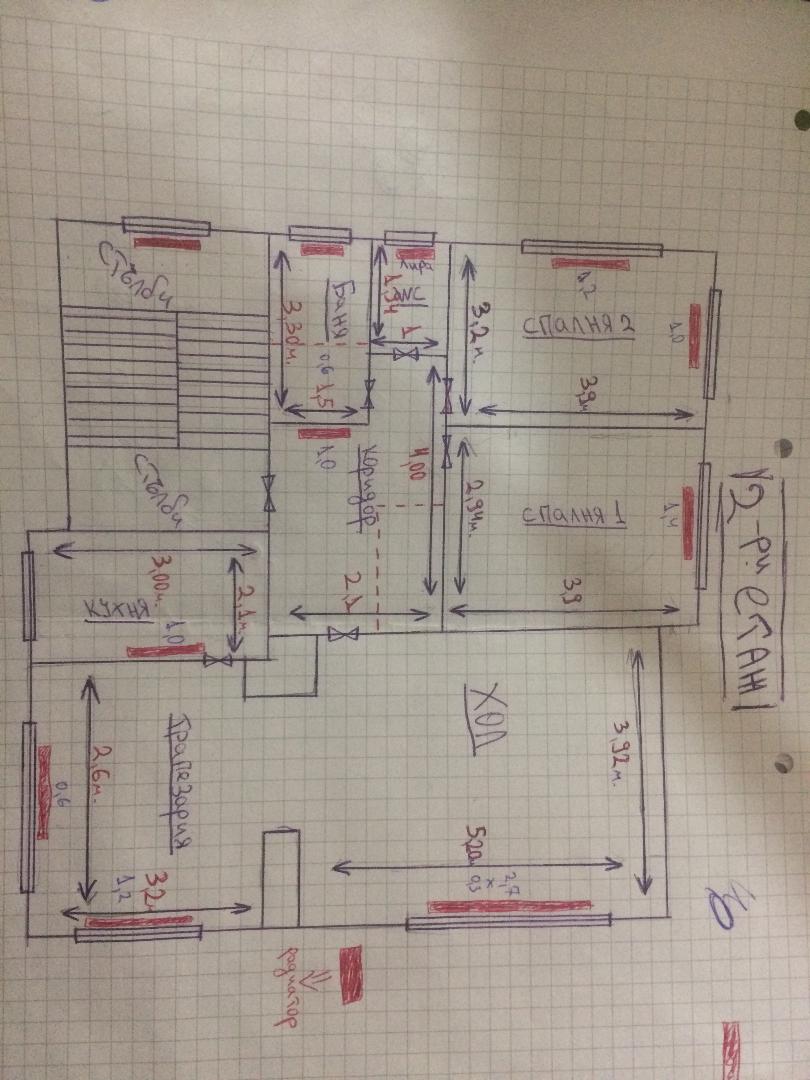

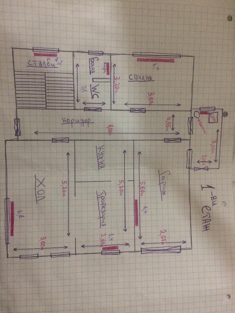

Намерих си и плановете по етажи,по които моя познат изчисли нужното(на място също идваше де),за да се види нагледно какво се отоплява! :)
Поздрави!

LazarGanev - "Велик майстор"
Цифрите до радиаторите какво представляват - мощност ли, дължина ли?
GreykoExp50RB50 - специалист
нед дек 09, 2018 8:29 amLazarGanev написа:
Това са дължините на радиаторите(на височина 600мм са всички),с изключение на 2 етаж в хола са на 400 мм 2бр.(1400х400 + 1600х400),защото прозореца е висок и дълъг!
