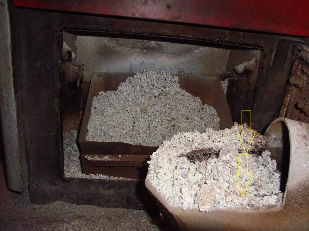

само да попитам,
каква е разликата между пепел и шлака? Прикачвам снимка (от 13 часа работа).
https://www.dropbox.com/s/74e47cd2wlkew ... 9.jpg?dl=0
М/у другото ми направи впечатление, че от едни пелети, това, което е на снимката е бяло/сиво, а на други (Трон) е кафеникаво. И за двата вида казаха, че са от иглолистна дървесина.
Днес взех да пробвах едни Украински А1 клас"Пелети Украйна" пише на касовата за 5лв торбата. Имаха специални палети, на които пишеше разни работи за пелетите, но самите тобри са найлони без имена. Направи ми впечатление, че са много наситнени пелетите. Утре ще ги заредя, и ще кажа мнение.
andy_forresite
- Мнения: 3152
Пепел е това отдолу и полепилото се по стените на топлообменника, а шлака е това твърдото там около отворите за въздуха.
Ако му духнеш и отлети - пепел; ако не излети - шлака
И при мен така горят едни букови пелети. Същата пепел. Нещо или няколко неща не са окей. И по-точно: подаването на пелети, самите пелети като качествен състав, въздуха и тягата на комина. Може да е едно нещо, може да са и четирите накуп, но не гори добре. Ти ще забележиш довечера с другите пелети дали ще има промяна. Аз няма с какви други да пробвам и още съм объркан.

От пелетите е ,всеки ден съм пред горелки и гледам какво има в тях .Искам да ме разберете как разбирам че е от пелетите ,в моя град почти само аз монтирам такива неща ,наблюдавам около 20 горелки ,обаче пелетите са купени за тези горелки от най много 5 места и гледам различните по марка горелки с кой различен вид пелети как работи ,веднага си личи кои пелети правят такива буци и шлака ,а при друг вид пелети няма такива образования .

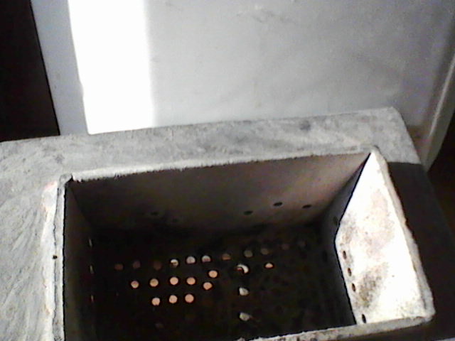

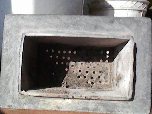

zhoro25 написа:https://www.dropbox.com/s/74e47cd2wlkew ... 9.jpg?dl=0Аз на тази снимка шлака на виждам
zhoro25
- Мнения: 90
Svezar написа:да, сега разбирам, че шлака нямам много за момента (ама аз си чистя камината на всеки два дена с прахосмучкачка за пепел).zhoro25 написа:https://www.dropbox.com/s/74e47cd2wlkew ... 9.jpg?dl=0Аз на тази снимка шлака на виждамЗа мен те това е шлака:
