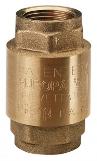

Здравейте, и чести ви първи снЕг (както се казва у наше село).
Имам едно питане. Към момента управлявам бойлер с помпа през контролера на горелката. Обаче тръбната разводка не ми е много удачна и дори и при спряна помпа циркулацията в серпентината продължава тъй като основната помпа на системата работи. Не искам да преправям тръбопровода, нито да си увеличавам разходите с хидро-изравнители и други полезни джаджи.
Най-удачно е чрез един двупътен ел.вентил. И тук идва дилемта. Дали да го вържа самостоятелно с реле с управление през WIFI или има вариант да използвам пиновете на самия контролер? Т.е. там където в момента е вързана помпата за БГВ. Така при зададена температура, контролера да подава към вентила 220V и той да стои отворен през цялото време, докато има напрежение към него. След затопляне на водата, контролера прекъсва напрежението и вентила затваря. Възможно ли е такова изпълнение и дали няма да наруши работата на самия контролер?
filmatoplo - майстор
Ще стане -този изход бгв се ползва за помпа или вентил -за целта трябва да е активирано в менюто и бгв помпа и другата отметка е при отопление +бгв , датчика за бгв да е вкаран в бойлера да мери температура :wink: .
gnt69 - майстор
пон ное 19, 2018 8:42 amtaylor1 написа:
А може и само една пружинна възвратна клапа. Само когато работи помпа бойлер само тогава ще преминава вода през серпентината.
prujinna klapa.jpg (18.78 KиБ) Видяна 2442 пъти
