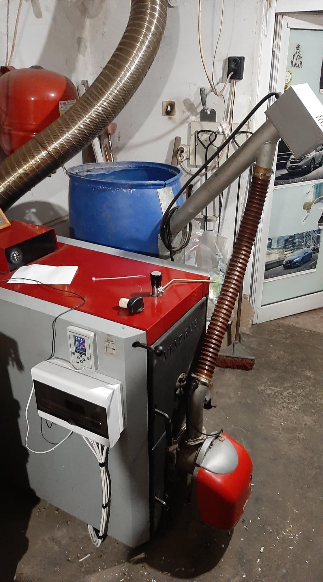

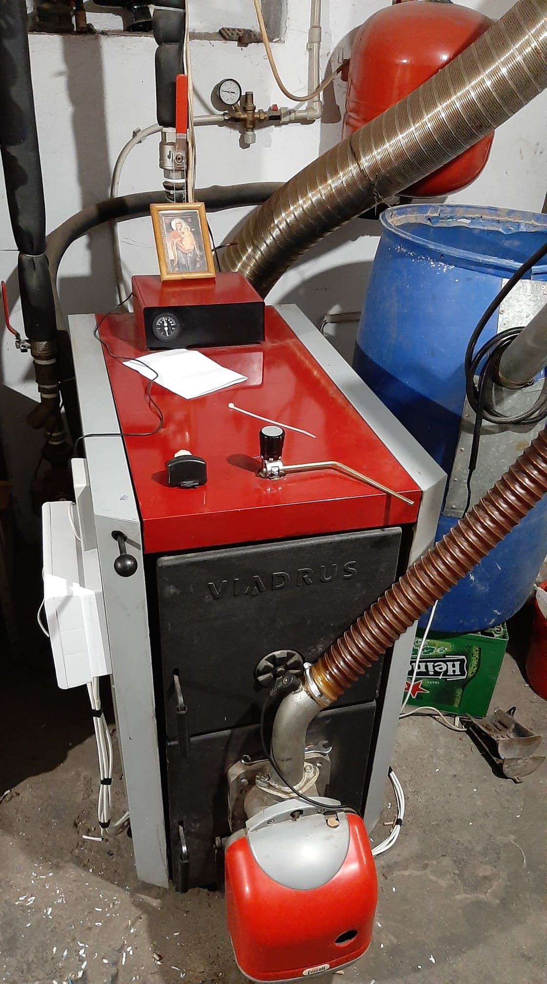

Благодаря на Стефан33 ,за настройките ,въздуха за палене ,разгаряне,абе на 90 процента съвпаднаха .Заработи перфектно ,човека горкия не повярва ,едно ,че като изрязах всичко от горелката вика ако тръгне ще е голяма работа. :lol: И второ като стана ,не я беше виждал така добре да работи.Съвета ми е ,по скоро си подменете управленията с Натурела.Платката я вкарах в табло ,за кабелите се извинявам,така пожела човека .

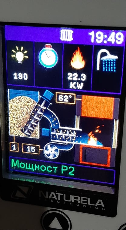

Днес консултирах един човек по телефона,оставил горелката Р7 без пелети ,след като изписала грешка А1 ,така разбъркал малкото меню,че едвам върна с мои наставления в пътя.Един час го напътствах кои копчета да натиска ,и да ми казва какво пише на дисплея ,и какво прави горелката.Човека хабер си нямаше кое какво е ,наложи се да научи нещата щото ще седи на студено .Като го накарах да влезе в малкото меню,за температура 30 градуса,за степен 1 ,за режи 002 ,бързо му вкарах 68 градуса,степен 3 ,и режим 000 ,и му се показа температурата на дисплея.Та се стопли за празника ,имам свършено добро дело . :)
