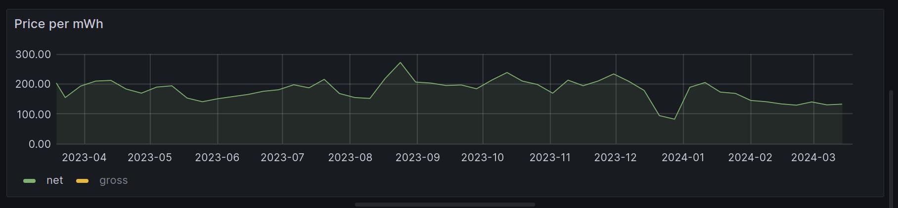

brum - майстор
Февруари цените на борсата бяха ниски. Средната беше под средните цени за миналата година. Реално от началото на годината тръгнаха надолу. Доближиха се до цените на битовият дневен ток.
Миналата година бяха по-високи. Средните бяха над битовите.
Ей тука се виждат средните седмични цени в лева за мегаватчас. Исторически цени има и тук. А на битовият ток средната дневна цена е 119лв/мегаватчас.
@resistbody, върху тази цена дето я споделяш трябва да има у такса за пренос и снабдяване. Имаш ли идея дали е като на битовите клиенти?

brum - майстор
Вярно, 6.4ст/кВч. Предполагам без ДДС, та накрая излиза 7.7ст/кВч.
Или грубо излиза, че на свободният пазар цената на тока е цената на тока + 2ст/кВч + 6.4ст кВч + ДДСто. Средните цени миналата година са се движили между 30 и 40 стотинки на кВч. Тази година около 25-30ст/кВч. Това за идея какви биха били средните цени ако сме на свободният пазар.
При това положение фотоволтаиците ми ще се изплатят за 10 години :) . Че даже и батерията заради автоматизацията дето позволява да се зарежда при ниски цени на тока и да отдава при високи.
