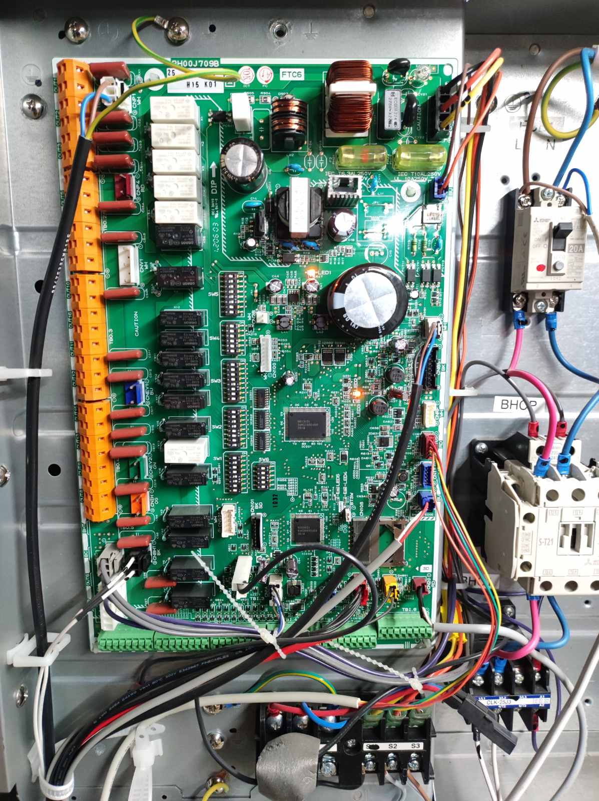

Знам видях го но ми се искаше ако някой има във Велико Търновска ,Плевенска или Русенска област такава работеща помпа да я видя за да недопусна някоя грешка при свързване,все пак си има тънкости при свързването,а аз не съм от най - добрите схемотехници.

Тоя контролер е на 15г. сигурно, нямаше ли нещо по съвременно или си вървеше с машината? Тя кой набор е?
И ако ще го окабеляваш по снимки, да знаеш че имаше и един суич за начина на захранване на външното тяло, дали директно или през фтс-то.
И както те посъветваха, разпечатай си сервизните ръководства за контролера и машината и ги изяж с кориците, иначе все ще има въпроси.

нед яну 28, 2024 4:59 pmКирил Димитров написа:Не, при мен е FTC6.вт яну 23, 2024 6:48 pmДетето написа: Мога да снимам как е при мен, но едва ли ще ти свърши работа. Освен ако не се използват едни и същи платки и само периферията да е различна.Добре направи една снимка да сравня нали за FTC2 става дума.

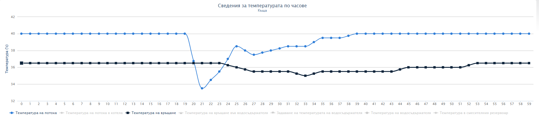

Детето
- Мнения: 336
При мен с 150л буфер свързан последователно на изхода на ТП и някакъв контролер който води тъпи записки не пада повече с 2*С в буфера. След дефрост студената вода към помпата и тя спада с около 2*С. Но тези два градуса разбутват помпата за около 30 минути.
При мен ако добавя някакъв буфер на студената вода, дали ще намаля времето на тези 30 минути.
