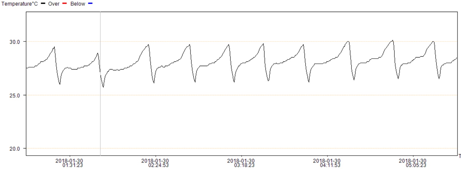

Тази нощ взех засечки с интегриране през 10 минути. Май не е добре, казвам май, защото е много топло сега, вчера беше 12-13С, нощта 5-7, днес 17С. За 24 часа имам изгорени 12 кВ енергия, което е средно по 500вата на час. Няма как да не спира. Работи 23-4 минути и спира за 3-4. И то с температури 27-8 градуса средна подаваща. Външното тяло едвам върти вентилатора, явно се мъчи да държи някакъв минимум. Принципно май не са толкова фатални 2 спирания за час, но Мечо Пух ми подсказва друго.
И все пак, в режим на взимане на засечки през 10минути не е по-добре от взимане през 20минути. Засега класацията водят 20минути пред 10, 40, 60. С 50 минути не вярвам да е добре, остава да пробвам с 30минути довечера...

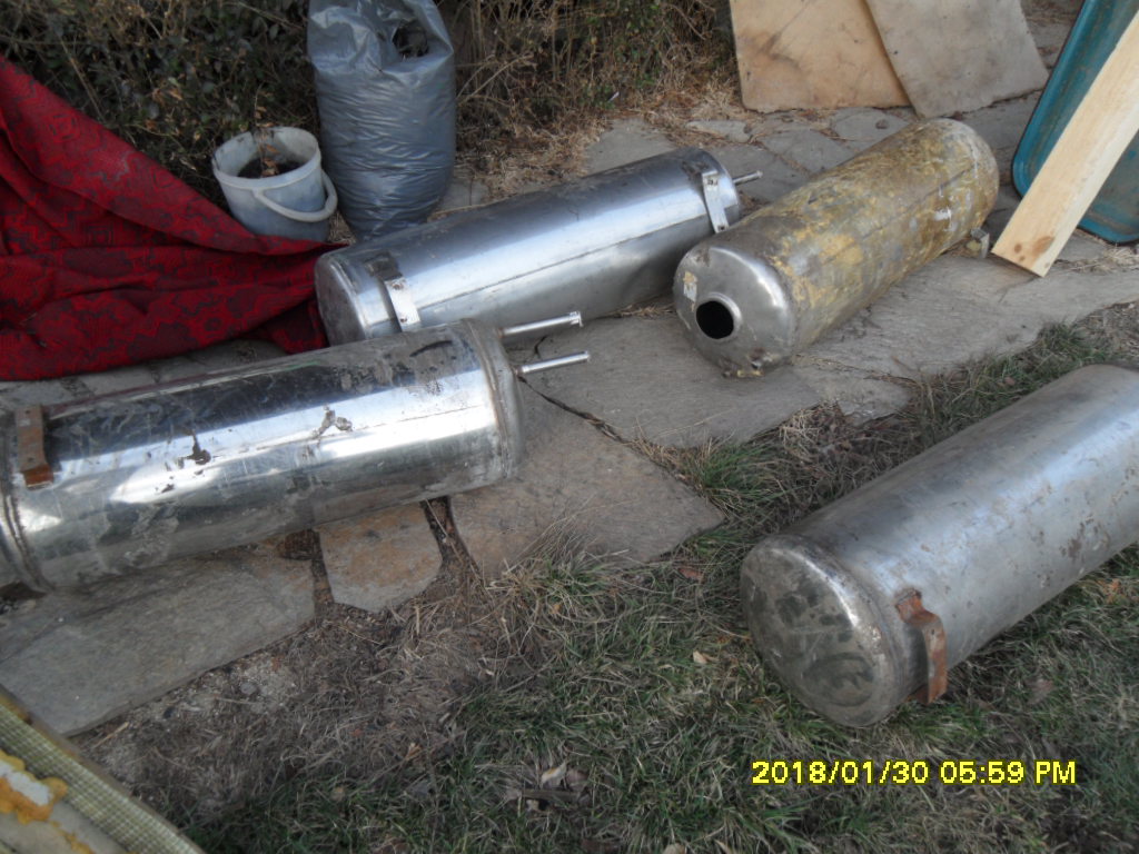

Даже днес купих 4 балона ( 53 килограма ) 3х80 литра и един 100 литра. Малките обеми са от тънка ламарина и са евтини на кило. Няма далавера де се купи 1000 литрова цистерна снаправена от6 мм ламарина от бивш хим. комбинат с работно налягане 60 бара.
шоп - майстор
Ей ги на:
4 красавци с общ обем 340 литра и общо тегло 53 килограма. Незнайно защо 4 ма собственици, предполагам не знаещи дори какво изхвърлят са ги изхвърлили.
Отпадъка за едни е възможност за други да им вдъхнат нов живот:-)
