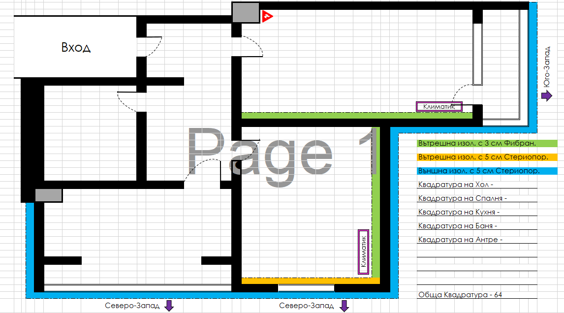

Защо не мога да прикача файл да ви покажа схема на апартамента и изложението.?

Успях да кача схема на апартамента. На нея има къде ми се намират климатиците и къде искам да сложа камината. Тази Грейко, която ми препоръчате ще топли ли без водна риза навсякъде?
ПОПРАВКА: В схемата съм объркал сантиметрите на външната изолация, трябва да са 10 и на вътрешната с фибран - трябва да са 5.

чет ное 19, 2020 8:30 pmDinkoIvanov написа:
В момента съм с два климатика. В хола, който е по-голям с Тошиба 13-йа, а в спалнята с Дайкин 12-ка. В момента се включат към 08:00 часа до към 21:00 часа заради малкия ми син. Преди два дена ми излезна сметката за ток 126,91 лева. А и жена ми е доста зиморничава, та заради нея и тези сметки за ток се замислям за камина с пелети.
Не разбирам защо очакваш друг да ти направи сметката, но...
От тези 130 пари слагам 100 за отопление. Страшна работа!!!
Деля ги на 30, после на 24 и ......
....получавам няма и 14 стотинки разход за отопление на час. Така го смятам, понеже отдавна не ме интересува колко струва електрическата енергия по тарифи.
Ако мислиш, че с пелети ще ти е по евтино- реализирай, но следващият сезон, след като си премислил!
Най много суха пелетна камина, това е от мен!
....хм, изолацията вече е намалена???!!!

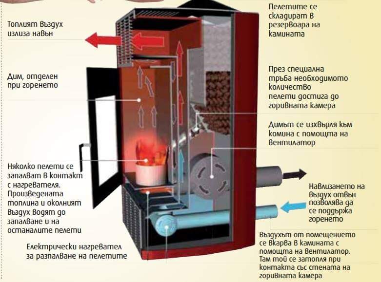

Бихте ли ми разяснили какво означава суха пелетна камина? Явно съм много бос в тази сфера, че за първи път го чувам това определение. От скоро чета из форумите и гледам клипове в тубата за камини с пелети, ама все още не съм на ТИ с всички неща.
чет ное 19, 2020 8:59 pmDinkoIvanov написа:
Бихте ли ми разяснили какво означава суха пелетна камина?........
Не, няма.
https://www.google.com/search?q=%D1%81% ... e&ie=UTF-8
Чити Народе, чити- ни бой са!
Нищо, че първо е било словото, ама всичко си има край. Поне така се твърди.
DinkoIvanov - напреднал
чет ное 19, 2020 9:05 pmТрифон П.Трифонов написа:
Не, няма.
Това успях да намеря. От снимката разбирам, че в камината има вентилатор, който издухва топлия въздух в помещението.
