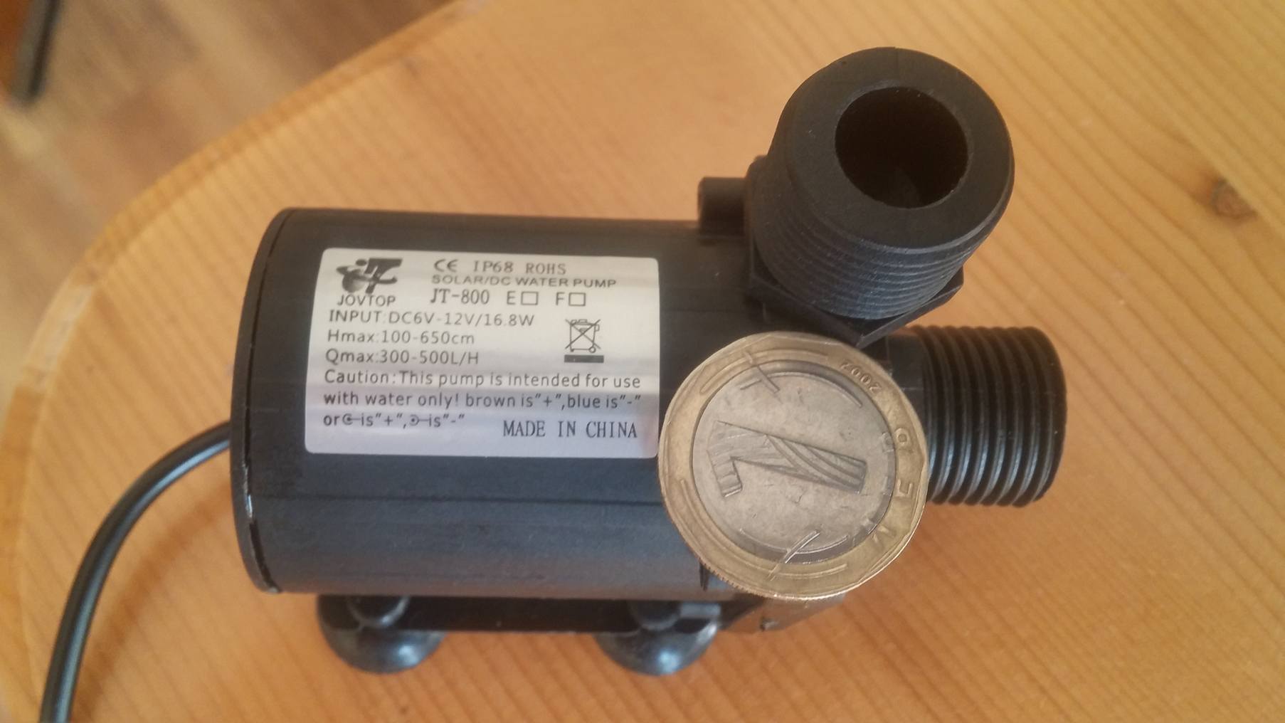

Междувременно днес пристигна помпата, която бях поръчал в Али. Дойде точно за три седмици, браво на бай-китаец.
Моделът е ето този http://ru.aliexpress.com/item/Smart-Spe ... 8f9e7f7a91. Ще се опитам тези дни да я потествам и да споделя впечатления. на книга характеристиките са добри би трябвало да ми свършат работа. Голямото и предимство е възможността за управление на мощността, а от там и на дебита, не само с потенциометъра, включен в комплекта, но и отвън с напрежение 0 - 5 В, като се допуска и PWM.
Купих и ето това Изображение захранване, което би трябвало да се справи с товара. По каталог е 4.2 А, т.е. с над 20% запас по мощност. Смятам да буферирам изхода с кондензатор 4700 мкФ за всеки случай.
Дрейнбек съд ще се наложи да правя самостоятелно, днес поръчах лист неръждаема стомана 2 мм. Поради относително голямото разстояние между дрейнбек съда и колекторите, бройката им и големия диаметър на тръбите, обемът му ще е сериозен около 25-30 литра. Знам, че това е недостатък, но c'est la vie.
Мисля върху реализацията на измервателната тръбичка, както и върху това в нея да пусна плуващо магнитче, което да индицира, чрез рид-ампули или датчици на Хол, нивото, а тази информация да се има предвид при управлението на помпата.

Днес успях да направя и малък първоначален тест на помпата и захранването. За съжаление не успях да намеря накрайник 1/2' за да включа един маркуч и да я пробвам на 7-8-9 м денивелация, но в отворен контур в кофа помпи сериозно. При изваждане на изходния отвор навън, хвърля фонтан на 3-4 метра височина и по груби оценки изпомпва малко под 0.5 л в секунда, т.е. си покрива характеристиката от картинката, показана от бай-китаец. Утре ще пробвам с маркуч как ще се представи при денивелация.
Приятна констатация, границите на контролиране с потенциометъра са от 0 до макс, т.е. при управлението на помпата може изобщо да не се използва реле, а изцяло да се управлява с ШИМ във всички режими.
Захранването също се представи добре - поддържаше стабилно напрежение на изход, независимо от режима на помпата. Ще видим утре, като се натовари с голяма денивелация как ще е.
