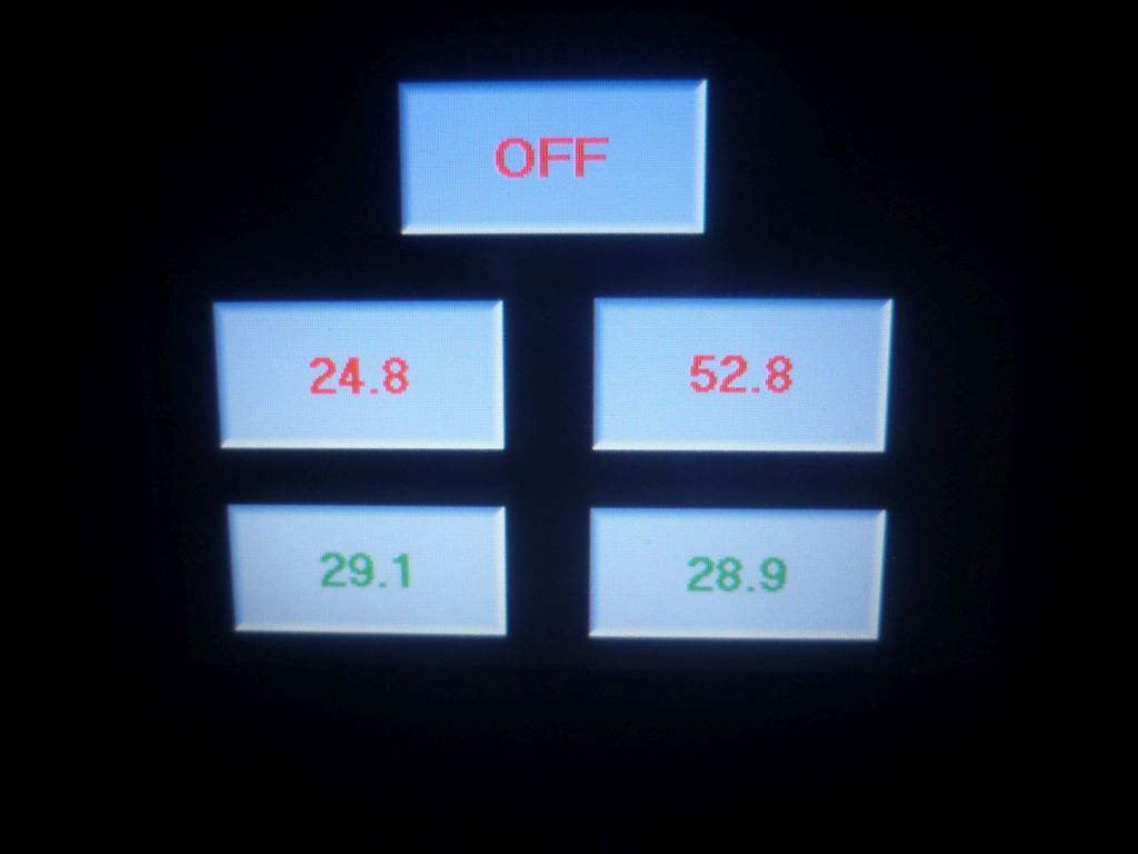

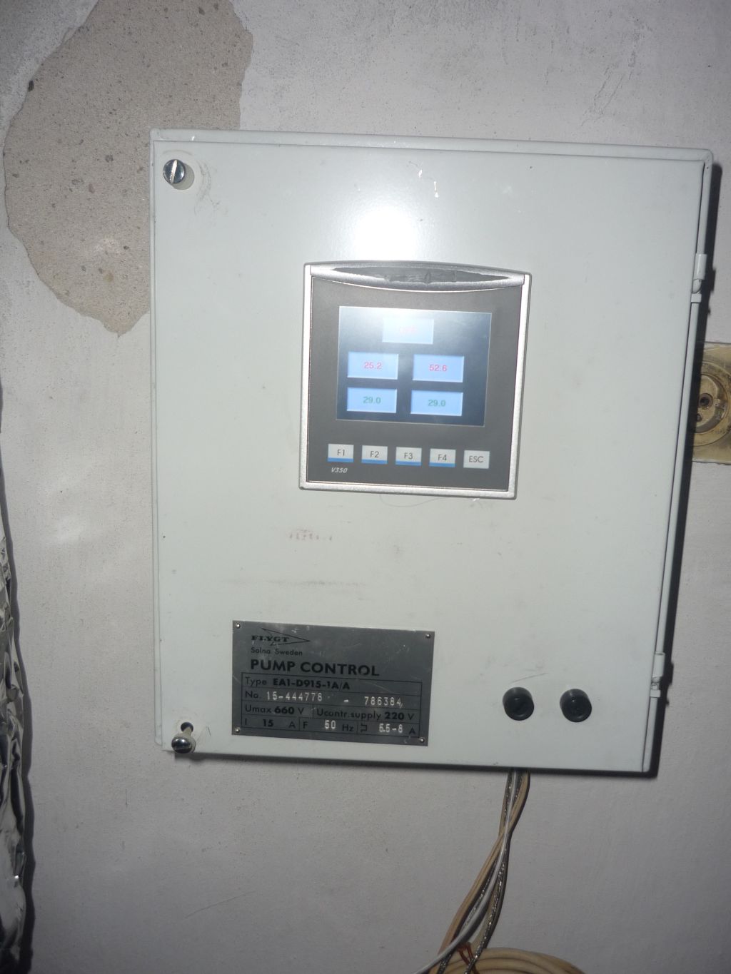

В бойлера имам нагревател, а в таблото съм монтирал 40А SSR за неговото управление. Действително ще заложа фукция веднъж седмично да загрява на 70С. Не съм хипохондрик, но веднъж юли се разболях от тежка пневмония и никой неможа да каже как стана това. Няколко дена преди това си дойдох от морето, където бях голям фен на "водната мъгла". И до ден днешен си имам едно на ум.
Сега по темата - температурите са достигнати около 15:30, като панела беше пуснат в 12:00.
Помпата е на най-ниска скорост.
П.П. Ето снимки от преди малко.
-След къпане. Утре ми е интересно колко вода ще има и колко ще загрее.
- Вече в табло, което по ирония на съдбата е било за управление на помпа ;).
