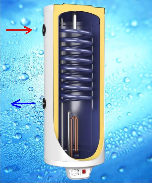

Имам и още един въпрос :Някой ползвал ли е шевни неръждаеми тръби за серпентина?Или по точно ме интересува- ще има ли проблем при навиване на серпентината?
Азщо си мислите , че непременно трябва да се огъва? При родителите ми на 80 литров бойлер съм сложил 2 метрова медна серпентина от тънката тръба за водопровод. Не е огъвана, а съм я направил като нагревател с помощта на това и си работи перфектно. Изображение
А ако е от неръждаема тръба колко метра ще трябва да е?

Та в крайна сметка -колко е дълга тая серпентина от картинката ?
Моя бойлер съм го правил по същия начин!Серпентината ми (доколкото си спомням) не e по дълга от 4-5метра!
ivanovbg - майстор
На картинката не знам, но ако предположим, че е ф30 см то обиколката на една навивка е около метър значи горе долу 8 метра. Но не грее цялата наведнъж, а някъде около метър в зависимост от дебита.

Не претендирам да съм спец по проектиране на бойлери. но от обща култура знам:
1. Мощността на серпентината зависи от:
- площта
- разликата в температурите между входяща и изходяща вода
- дебита на топлоносителя
2. Като се има предвид т.1
Ако температурата на топлоносителя е ниска, то тя ще е близка до температурата на водата в бойлера и загряването ще става бавно. За целна може да увеличим площтта на серпрнтината и/или дебита на топлоносителя.
3. Мощността на серпентината зависи от температурната разлика между топлоносителя и водата в бойлера. При студен бойлер мощността е най-висока, а със загряването на водата, мощността на серпентината пада. За да извлече максималната мощност, трябва да захраним серпентината с максимално гореща вода. Това изключва поствянето на бойлера като последна точка в отоплителния контур. Трябва да е първа точка, а по възможност на отделен кръг.
4. Спорно е дали тръбата от неръждаема стомана е с по-добро топлоотдаване въпреки малко по-голямата площ. Защото неръждаемата стомана е по-лош топлопроводник от медта. От друга страна пък, гофрето е с по-тънка стена от медната тръба и има търболенция, която ПОВИШАВА топлообмена, колкото и да му е странно на Иванов. Въртенето на лагерите, не отменя топлообмена, а дори го повишава.
5. Показаната схема на бойлер е абсолютно недоразумение! Серпентината трябва да е ПОД електрическия нагревател. Ако електрическия нагревател е включен на температура 80°С , а бойлера е свързан като последен радиатор и в серпентината влиза топлоносител с 50°С, то на изхода на серпентината температурата ще е повече от 50°С и вместо котела да топли бойлера, то бойлера ще топли котела!
Засега толкова! Който има въпроси да пита!

Aaaa не! Не съм съгласен освен в точка 1 и в точка 3 донякъде.
точка 4 може да се докаже лесно опитно. Предполагам не си бил в Кремиковци или в подобен завод за да видиш как нагорещена до червено релса се търкаля върху ролки без да ги топи. Тези лагери които са напълно възможни да се появят в гофрето имат неприятното свойство да превръщат потока от турбулентен в ламинарен и потока не предава топлината директно на стените. Това се постига с турбулатори които са спираловидни! - има ги в радиаторчетата за парно за колите. Няма ги в ментетата и се чувства когато си на празен ход(по малък дебит) - просто започва да духа съвсем студено.
Както виждаш отдадената мощност може да се увеличи и без промяна на дебит, площ и температура, само с помощта на турболатори.Дотук и с точка 2. Не че не е вярна, а не е пълна и вкарва в заблуждение, че няма други възможности. Изображение
И малко повече инфо тук http://tesy.pcuslugi.eu/%D0%91%D0%BE%D0 ... 0%BD%D0%B0
Те не знаят ли че има гофрета :? Заводски бойлер с гофре серпентина не съм виждал. Защо ли?
А точка 5 я разбиват всички производители на бойлери. Сещаш ли се ,че ако нагревателя е над серпентината топла вода ще има само около него и не можеш да ползваш целия обем с топла вода. Това е гадното свойство на топлината да "тече" нагоре, напук на гравитацията. Единствено при ниски температури и определени среди топлината тече надолу. Управлението на нагревателя е ръчно. Виж ако бойлера е наднормен става, но пак нагревателя се пуска ръчно, иначе вечно ще си грее. :wink:
