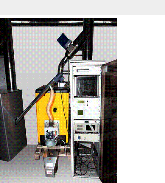

krasen1 написа:Лазаре, разгледай ръководството на системата ,Фокси го качи и производителя дава КПД на горелката,за което не беше чувалАз изобщо за първи път чувам за КПД на горелка. Как се мери или изчислява ефективност на горелката? Някакви доказателства за обявените КПД на горелката и на котела има ли?.

Koe се мери така - КПД на горелката или на котела
? Не е важно дали го има в Бг това оборудване - дори и да си го купи някой производител на пелетни котли файда няма - никой няма да му признае замерванията и писанията, защото не е оторизиран да ги прави
. Все едно Баба Лили да си издаде сама паспорт, че е на 30 години
