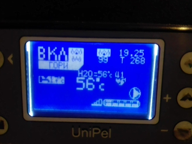

Съжалявам, че пак досаждам, обаче имам още няколко въпросчета. Тук, има ли начин да се влезе в нещо като меню? Защото натискам ОК, със стрелката нагоре пробвам на 123 или169 или 0 и пак ОК, но открючване ЙОК.
Изображение.
Някой знае ли функцията на тази степен на работа?
Това ми е избраният режим на работа.
Параметрите са следните:
02 - старт шнек раб - 0m40
03 - старт макс време - 17m00
04 - старт вент - 35 %
06 - разг шнек раб - 0m02.8
07 - разг шнек период - 0m30
09 - разг вент 41 %
10 - гори шнек период - 0m35
11 - гори шнек раб.1 - 0m05.5
13 - гори шнек раб.5 - 0m10.5
15 - гори вент.1 - 40 %
17 - гори вент.5 - 44 %
20 - авт. рестарт - 0h00
21 - авт поч период 0h10
22 - авт поч време - 0m10
28 - стаен терм режим
Котел - стоп
Пауза - 0m
33 - вент почистване - 99 %
40 - EXT.: -NO-
P00/FAN2 % I= 0
41 - време 2m16
Това са всички. Липсват 00 и 01, както и 12 и 16. То и други липсват, но не вярвам да са толкова важни в моя случай. Снощи работи на 3та степен и при зададени 60 гр, поддържаше 55гр без модулация. Днес ще го пробвам на 4та степен. За да вдигна мощността, при тези парметри вентиратора от "17" на колко процента да го направя? Засега е това. На отзовалите се Благодаря, а на всички весело посрещане на 2017та.
Относно функцията, и аз си блъсках главата доста, достигам до заключението, че е някакв тестов режим, защото прави един цикъл, пали, разгаря, модулира, гасне, продухва и спира и дотам, така ,че предполагам , че е тест на единичен цикъл на работа, аз не го ползвам, с марели РВ 40 съм и контролер као твоят. Дано съм помогнал.

За много години и благодаря за отговора. Ако знаеш как ми помогна, поне ме успокои, като написа, че е нещо като тестов режим и описа режима му. За Нова година не бях в града и казах на детето да го остави в този режим. Вчера ми звъни, че изчистил котела, запалил го и спрял на "почистване" без да върти брояч, и то след час работа. Казах му да го остави на 5-та степен и от тогава досега не е имало проблеми. Каква площ отопляваш? Защото от 30-ти до днес ми е лапнало 6 чувала, но първия етаж (около 140 км2) го спрях и оставих да грее за втори етаж + бойлера 150 л и темперарута по стайния 22 градуса. Одеве пуснах и първия етаж и ще видим до утре товса време колко ще лапне.
П.С. Гледам при теб на 5-та степен вентилатора е на 41 %. При мен е на 44%. Така са го настроили сервиза на Марели. От Сандански. Ти свалял ли си твоя вентилатор? Чудя се дали да свалям моя за да вдигна малко мощността.

Благодарско. Аз се боря да достигна зададената температура на водата, но все не се получава и горелката работи на максимума. 5-та степен. Ето снимки от преди малко. Направих ст1 - по 5 сек и вент. 40 %, ст5 - по 10 сек и вент 44 % и шнек почива 30 сек. Изглежда малко съм увеличил мошността, или така ми се струва, защото съм задал макс темп на водата 70 гр. Ако задам 60 гр, то тя никога няма да стигне до 60, ами ще е 55-56 и пак си работи на 5-та степен. Засега гледам е близо 60, ще видя след час колко ще покачи, ако не спре от стайния термостат.
работи от 2 часа близо.
Забравих. 2 х 140 м2 и бойлер 150 л. Дали заради бойлера, или инсталацията е много като обем, та затова толкова бавно загрява?

ЯП - голяма кобутарура - трудно се загрява - за тези кубици нали ти е сметнат котела, щото при 240 кв , малко малък ми се вижда 35 кв котел, ама зависи много то изолациите и топлинните загуби, инак ще я достигне и ще влезе в модулация, тоест сама ще почне да намаля и увеличава степените - за да поддържа 70 градуса - иначе - малко висока ми се вижда температурата на топлоноситела - но ти си знаеш - спред мен - старт помпа - 50 гр. температура във водна риза между 56 и 62 гр. - зависи от наляганията , дебит ан помпа и материал на тръби :)
Виждам и че не използваш управлението на горелката за бойлер за топла бода /БГВ/ - горелката има изход за електро клапан , който се слага на ихода на серпентината на бойлера и пуска вода към серпентината само когато температурата във водната риза е по висока от температурата на водата - ама това са допълнителни гевезалъци :) И също , ако тстайният изключи котела преди да е достигнал 70 градуса - няма как да влезе в модулация - така че губиш ползите от модулацията - получава се котела работи на макс и стаите се стоплят преди да е достигнал заданията във водната риза и термостата го гаси - няма модулация т.е. няма икономии

Котела е 48 кВ, горелката 52. Когато реших да сменя виадруса за марели, от голден файър ми препопръчаха тези кВ. Преди виадруса беше 32 кВ, ама без бойлер и бързо вдигаше температурата до 60. 70 са ми много, знам. Одеве свалих на 60, и модулацията включи на 3-та, при 60 гр и сега работи на 4-та степен при 59 гр на водата и зададени 60. Още 1 градус да вдигне в хола и спира. Съдейкки по някои други колеги, 60 кг на 24 часа (12-14ч работа на горелката) ми се сттруват добре, преди харчих 50-70 кг Донбас при минусиви температури с 2 зареждания. Тук поне е чисто. Сега, когато свалих шнек почива 30 сек и на 5-та подава 10 сек, ми се струва съм увеличил малко мощността. Утре ще го издебна дали ще стига до зададени 60. Преди беше шнек почива 35 сек и подава 10.5 сек.

дааа- отука нататък ще се въртиш около тези стойности/ проба и ако новите дават по-малък разход ги оставяш - ако не връщаш старите и пробваш друго, всичко е строго индивидуално от котел помещения изолаци ит.н./ горе долу - трабва да го докараш на около 2 часа работа и половин до 1 час почивка на котела - това е най икономичният режим с най голямо КПД от него , ако мога още с нещо да помогна - питай, и имай предвид , че по нашият край земат по 250 лв само за настройка на горелка :)
