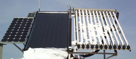

В интерес на истината - 3 часа по-късно и при 4 градуса вън снегът се изпързаля и от неговия колектор и сега е открит целия.
2v6 - майстор
Evgeniy написа:

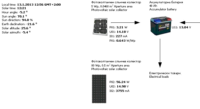

Относно заснежаването и заскрежаването...
Да, случвало се е и аз да видя как снега не се задържа по вакуумните тръби, а на плоския панел да натрупа плътна маса, въпреки че са под еднакъв наклон.

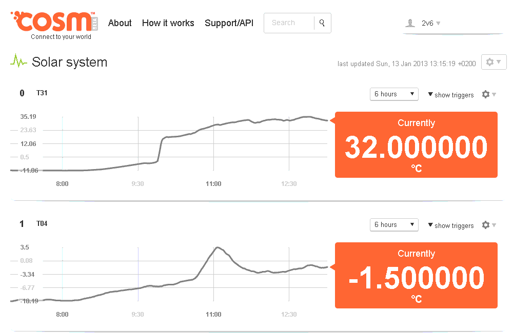

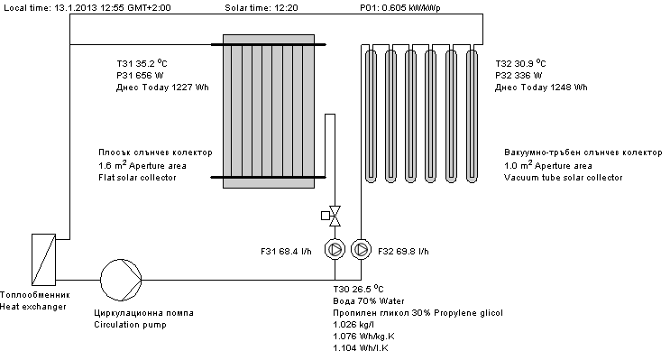

Днес положението е такова:
Съответно водните панели греят така:
А фотоволтаичните работят още по-добре:
За съжаление вакуумно-тръбния няма да може да се размрази днес, защото е под нулата:
