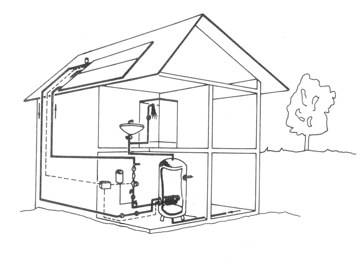

На едно място имаше инфо , че системата се зарежда първоначално до горе и след това се източва толкова флоид, колкото е необходимо за да се изпразни колектора, това , ако е за предпазване от прегряване, а за зимно време, ако се ползва вода да се източи толкова ,колкото да се изпразни колектора и опасните от замръзване участъци от тръбите.По мое скромно мнение, ако основната ни цел е да предпазим системата от прегряване лятото е необходимо да поставим допълнителния резервоар близо до колектора ,това го предложи 2в6 ,тогава помпата трябва да може да осигурява налягане поне 3-4м ,по-точно воден стълб от нивото на флоида в допълнителния съд до горно ниво на панела плюс малко резерва за загуби и осигурен дебит. И наклона на тръбите ,както отбелязва, Лазар, да е спазен така, че да не се получават капани за флоида или ако не се спазва да се има в предвид че нивото на изпразване може да е по високо. Основната идея за работата на тази система е, че се създава ИСКУСТВЕНО въздушна междина в допълнителния резервоар , примерно около 10 литра за един панел и се НАРУШАВА принципа на скачения съд .Системата си е затворена , но не е под налягане или е под малко, толкова ,колкото го създава нагряването на флуида ,когато е пълен колектора или от нагретия въздух в изпразнения колектор, и в двата случая има място в допълнителния съд да се поеме това разщирение, а това означава, че няма изисквания са съдове под налягане или са минимални и един предпазен клапан за ниско налягане не е излишен ,единствено, кажете за помпата , тези циркулационни ,колко им е налягането ,дали ще вършат работа или трябва друга помпа .Лазаре,какви са притесненията за размера на тръбите ,каква може да е изненадата там?А за чучуркането , то си е задължително ,работи ли помпата , ще чучурка, но ще се чува само в допълнителния резервоар ,но това пък е гаранция, че систената работи коректно..... :?
Последна промяна от saraneron на пет мар 09, 2012 4:39 am, променено общо 1 път.
fbr - майстор
Не е задължително системата да е затворена, даже ми се струва че при отворен съд ще работи по-добре, т.к. няма да има съпротивление на връщащата се вода. Единствено помпата трябва да има необходимия напор, и да се спазват наклоните. И естествено включвател на помпата, когато загрее панела, и изключвател, като се зареди бойлера. Защитата от замръзване си е по рождение. А може би и един възвратен клапан най-горе за по-бързото връщане на водата в съда. Напълно завършена дуракоустойчива система. Само трябва да се пробва.
x1pokrat - специалист
Ами, ако човека си има изградено нещо такова... какво да прави ? Взима и си преработва цялата система... може би ?
saraneron - специалист
Нали това умуваме, слага се един допълнителен съд, около 10 литра на топлата тръба на тавана / АКО СИ С АНТИФРИЗ/и се маха възвратния клапан, номоже само да се извади клапанчето, това е ,нищо повече ПО РТЪБНИЯ ПЪТ, ако си късметлия и тръбите ти са под наклон/ ЛАЗАР ДА КАЖЕ ИЛИ ФИЛМА/ помпата достатъчно мощна трябва системата да трагне.А системата трябва да е затворена за да не се занимаваш въобще с нея. ДА НЯМА ЗАГУБА НА ФЛУИД ОТ ИЗПАРЕНИЯ ! МАЛКО ПИПВАНЕ НА ОКАБЕЛЯВАНЕТО И ДАТЧИЦИТЕ И ДОНАСТРОЙКИ НА КОНТРОЛЕРА!Автоматичния обезвъздущител се затваря с капачкчката след пускане на системата!Тънкостите са при пълнене на систената, особенното е ,че трябва да оставе точно определено количество въздух в допълнителния резервоар и точното му разположение като деневилация спрямо долния край на колектора има и други подробности.....стигни до там пък ще помагаме!

Г-н Ганев ,проведи ни и на нас един семинар бе човек ,да вземем да те разберем какво искаш да кажеш ,по повод това как аджеба антифриза ще напусне панела и ще слезе в така разтегателната ви серпентина ,дето нямала разширителен съд , без на негово място да има въздух , с какво се запълва обема му . Иначе отначалото на тази тема единствения ти принос е отрицанието и това че си направи безплатна реклама.
Иначе единствения вариант за затворена система без обезвъздушители е в обема още при монтажа да се вкарва точно толкова въздух колкото е панела .Остава въпроса дали ще пада антифриза сам или ще трябва да му се помага по някакъв начин.
Всъщност като се замисля тези системи на Ганев най вероятно са точно така направени и затова зависят от диаметъра на тръбата и той трябва да е малък.За да може горната част на контура ,през панела винаги да е пълна и без въздух при работа на помпата ,а долната която е серпентината и с голям диаметър играе резервоар.Само не знам как ще си сменят местата антифриза в панела и въздуха в горната част на серпентината.
