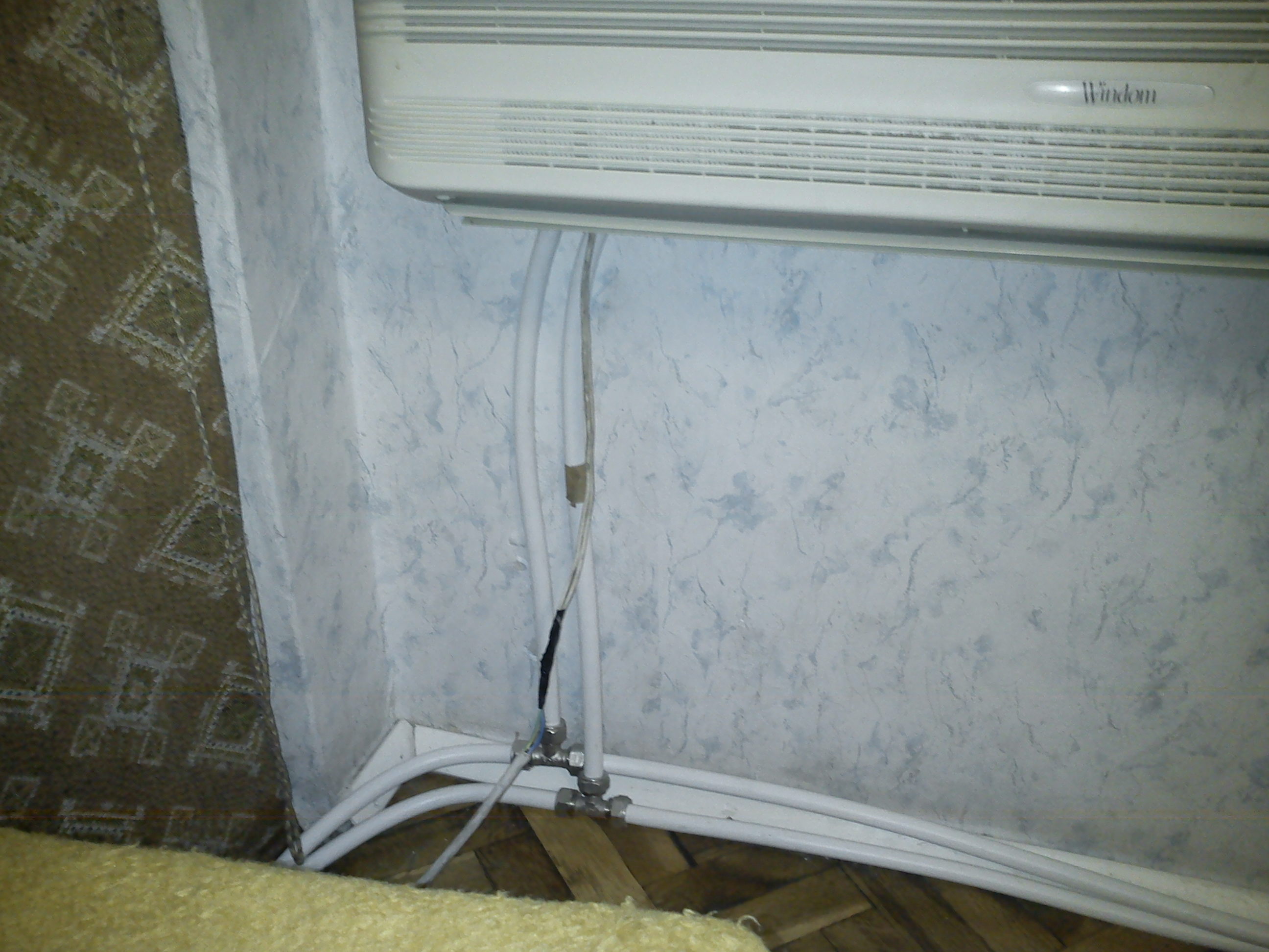

hrgr написа:Прочетох цялата тема няколко пъти.Преработих тялото от климатик NATIONAL, както сте го описали, и го вързах за парното.Питата загрява много добре, но като пусна вентилатора/на най-ниска степен/ на петата секунда питата изтива и започва да духа хладен въздух.Помпата е на най-висока степен.Има ли решение на проблема или съм си хвърлил парите на вятъра.Не се сърди но нищо не си чел според мен тогава.Писал съм коий е най лесния начин.
