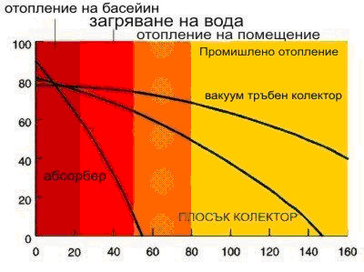

Все пак мога да кажа, че за 5 минути няма начин да се изпари цял килограм вода. Енергията необходима за изпаряването от 120°С вода в пара е 2200 kJ/kg. За 5 минути няма колектор, който да ми даде толкова джаули... На 1 квадрат падат към 3000 kJ.h (към 850 W.h) значи, ако колектора е 2 квадрата и не губи никаква топлина 100 КПД би могъл да изпари почти 2,7 kg за 1 час или към 0,225 kg. за 5 минути. В какъв обем ще се наместят тези 0,23 кг вода, превръщайки се в пара не ми се смята, но нищо чудно да разкарат всичките 4-5 литра вода, които има в един колектор... Ясно е, че КПД-то не е 100% при тези температури, но дори и да е само 10% просто времето ще се вдигне от 5 на 50 минути. От практиката съм видял, че при спиране на тока температурите за 1 час в колекторите често надхвърлят 120°С. Тръбите не са прозрачни и не мога да видя до къде са запълнени с пара. С лазерен термометър може да се замери границата на запълването с пара, но не съм го правил...
Да приемем че колектора на Тани е с ефективна повърхност 1.6 м2 (най-разпространените). От графиката по-долу се вижда, че при 120 градуса в панела ще има поне 50% загуби. Така в най-добрия случай във водата ще влиза 500х1.6=800 W топлина. За 5 минути това са 67 Wh или 240 kJ. 240/2200=0.11kg.
Да приемем както казваш че тези 110 грама са се превърнали в пара, изместили са цялата течност от панелите, тръбите и серпентината и са тръгнали към разширителния съд.
Е колко грама след тези 5 минути ще стигне до разширителния съд?
Ако панела е 2.7 литра означава че ще ври при тези условия 120 минути и ще спре, защото няма да има повече течност!
За 2 часа в тръбите и серпентината парата така ли ще си остане :?:
Ако се сложи някое по-високо радиаторно ребро между разширителния съд и системата, дори и топла течност няма да влезе в него :wink:
Графика на ефективността и температурните интервали на
различните типове колектори (при слънчева радиация 1000 W / m ²)
