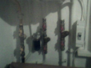

Тази тръба ППР полипропилен ли е , тя същата ли е с тази която се използва за водопровод ли е ?
Как се работи с нея , мисля че някой писа по -горе в темата , само с лепачка става , ако знаеш начин като за непрофесионалист , моля кажи ?
Стоманена мисля , че няма смисъл да слагам , както прочетох някъде се отлага ръжда и други такива , които не са препоръчителни за такава фина инсталация , като газов котел с пекс ал пекс тръби .
Хей приятелю ако го направиш с ППР ,то трябва да е стабилизирано с ал.вложка.Освен лепачка ще ти трябва и острилка,за да свалиш вложката,а що се отнася до самото лепене не е голяма философия.Не случайно ти наблегнах на мед ф28 което съответства на ППР-ф32.Медта хем е вечна,хем е по добра.А така като гледам снимката ,ще ти трябват 4-прехода 1"х28,2нипел колена,3-4колена и евентуално малко изолация 13х28 или 9х28.Също така е добре да си смениш крановете и филтъра и те да са на 1".И един съвет от мен,хвани си някой който разбира на медно да дойде и да ти го направи.Ще дадеш някой лев,но поне ще си сигурен.А що се отнася до продавача в магазина за който си писал по горе,аз лично не съм съгласен с неговото мнение.Защо ли практиката показва точно обратното,когато имаш захранване с добър дебит резултатите са по добри.П.С.Бялата тръба на ф20 може да захрани до 7кв.,от там ти идват проблемите.

Хич даже не я търси бялата тръба ,фитингите на 32 са доста по скъпи от медните и има вероятност да ти излезе по скъпо.

LazarGanev - "Велик майстор"
Защо не пуснеш една снимка на положението в момента?
zhivko83 - специалист
май е с доста кофти качество ..... :?
На страница 5 има почти същата система . :)
