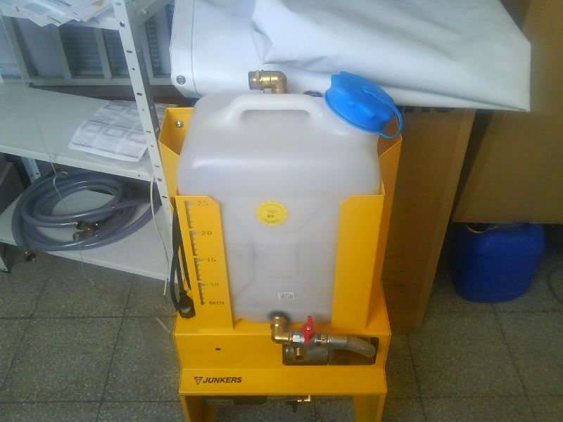

С такава помпа като до бойлерите -синята си зареждам антифриза в слънчевите системи .И аз с подобна:
Copy of Снимка 0053.jpg (66.25 KиБ) Видяна 5536 пъти
filmatoplo
- Мнения: 17842
Хубава помпа -оригинална, мойта е без резервоар понеже ми се налага големи литражи да наливам и тегля директно от тубите с които го свалям в мазето. Двата маркуча на помпата (всмукателен и нагнетателен ) ми са маслоостойчиви и за високо налягане а този преливния който връща течност обратно в тубата е от прозрачна шлаухка да виждам балончетата въздух. Грундфос 2 години с нея работя още кара , щото преди нея купих една която не можа и 1,5 бара налягане да вдигне -седи чисто нова . Имам и ръчна - мое производство - прилича на помпа за помпене на гуми с два възвратни клапана 1/2 доло на тетка и маркучите - ползвам я за до нагнетяване на течност при профилактики.-5-10 литра. Сега за системата с пиролизния котел в този ред - котела Атмос-50 кв свързвам към буфер като твоя само че ще сложа трипътен термовентил Ессбе на водата която се връща в котела от буфера да не пада под 65 гр с помпа. От другата страна на буфера ще сложа главен трипътен смесителен вентил с ръчна нагласа да регулирам подаващата топла вода към радиаторите и комвекторите в диапазон 65-80 гр . След вентила ще сложа главен колектор за зоналните помпи които ще са 3 на брой - 1 етаж,2 етаж и водно подово на 1 етаж . Преди помпата на подовото - трипътен смесителен вентил за настройка на 40- 45 градуса . Съответно за помпите филтри и клапи. На буфера ще сложа през 50 санта по вертикала термометри и гилзи за термодатчици . При палене на котела първо ще работи малкия кръг докато термовентила отвори към буфера , след като загрее и него до 75 гр помпите ще се включат . Ще поумувам колко да е фито на буфера 100-150 или 200 към 1,6 метъра висок . Котела си има охлаждащ контур с вода от водопровода , отделно юпс ще сложа 600 вата . Ако греша нещо . Ей тая жена пак ли салата -шопска и поморийска отлежала:lol:
