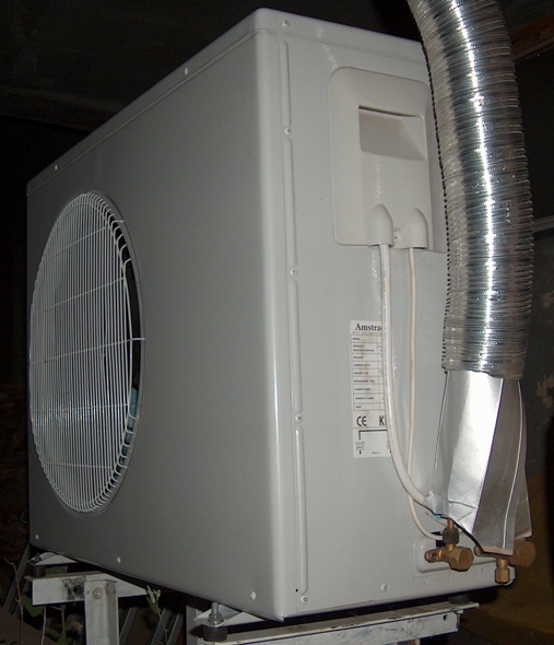

Petyr написа:2v6, да, фабрична ли е термопомпата или взе японски втора ръка въздух-въздух и му смени единия топлообменник? Ако си сменял, то сам ли се бори или намери фирма?Взех си нов климатик, май е турски. Вместо вътрешното тяло си монтирах топлообменник. Спойките ми ги направи монтажник на климатици.
2v6
154 мнения в "Отопление с термопомпа"
2v6
- Мнения: 2204
antmadara написа:Какво представлява топлообменника и как адаптира управлението към новото вътрешно тяло?Топлообменника е пластинчат, K050×14 C:
http://www.kaori-taiwan.com/k050-e.html
Оказа са слаб за този компресор и мисля да го сменям.
Управлението засега е само включване и изкючване от стаен термостат. Електрониката е само в оригиналното вътрешно тяло и не се ползва. Ще трябва да се измисли някакъв контролер за размразяване...
Пластинчат топлообменник фреон-вода
Външно тяло от климатик 20000 BTU
2v6
- Мнения: 2204
antmadara написа:От къде взе топлообменника?http://www.temco.bg/in_to_toploobmenici.html
Ще търся и купувач на моя, ако някой се интересува...
2v6
- Мнения: 2204
sian написа:----Здравей,до каква отрицателна външна температура работи системата ти,комбинирана ли е с друг вид подгряване.До -10 грееше, но не бях завършил дренирането и се събра много лед от конденза... Превключих на газ.
---Според теб възможно ли е с подобно нещо да се топли бгв ,особено през лятото когато външното тяло ще се обдухва с топъл въздух?
Не само е възможно, но е и най-ефективния начин за подгряване на вода.
