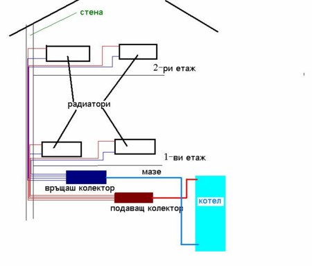

Плоскостите се слагат вместо фибрана.Аз ги взимам от ТЕРМОДИЗАЙН може и в Пловдив да имат офис провери.НЕ СЛАГАЙ ПОДОВОТО В ГОФРЕН
като се замислиш колко ще грее при индиректен контакт със замазката.
Къ радиаторите си сложи пак 16мм тръба не се набутвай с 20мм няма смисъл най-вероятно да затапиш подовото поради намаленото съпротивление към радиаторите.Температурата на подовото не трябва да е по голяма от 35градуса имаче ще ти е трудно да пресечеш коридора :lol: .Аз така съм го правил.Колекторите съм си ги изработил сам от тръба 76мм и съм ги закачил на тавана в мазето.Тръбите за радиаторите са по пода и минват по стената до мазето като съм ги вкопал в канал , 24 тръби.Всички в гофрен.Нямам подово.Към всеки радиатор има кран монтиран на колекторите подаващ и връщащ.По този начин отива повече тръба но можеш да източиш всеки един радиатор самостоятелно.
Схема парно.JPG (22.83 KиБ) Видяна 13804 пъти

тия радиатори аз ако бях щях да ги вържа на кръст и на тая схема не виждам разширителя къде е .по този начин трябва да се върже долу на студената вода преди да влезе в котела и да се изкара с тръба най но горе тоест над втория етаж . и по този начин няма да има нужда от помпа

Колега това е абсолютно схематично .Нормално е по-големите радиатори да се вържат на кръст.Ако е затворена системата (което е по-добре)разширителният съд няма значение къде се връзва.По принцип на връщането за да не старее мембраната от нагряване.А това както съм го нарисувал НЕ Е ВЪЗМОЖНО ДА РАБОТИ БЕЗ ПОМПА.По никакъв начин.

може и без помпа само че трябва да е отворена система и разширителя се слага най горе и се вързва само с една тръба за студената вода точно където влиза в котела.

По принцип става и с два цола тръби, а дефакто, "шашава вода нема" топлата отива нагоре, студената надолу.
Моята система вкъщи е на два етажа, като разширителя е на тавана. Главните щрангове са от тръба 25мм полипропилен, отклоненията за радиаторите с 20мм. Един ден преди около 2 години правиха профилактика на трафопоста и нямаше ток около 14 часа.
Реших да зпаля боклуците в котела, да се стопля докато изпуша еда цигара и да си лягам, щото ми беше некомфортно. Речено - сторено.
Под боклуците се оказа че имало дърва, които се запалиха и водата в котела взе да се затопля бързо. Вдигна около 90 градуса и след много шум и разхождане на радиаторите по стените успя да завърти водата в системата.Докато дойде тока си поддържаше 60 градуса без притеснение.
