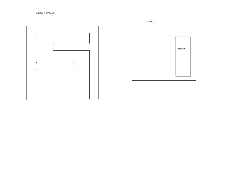

Както каза колегата по - горе не е важен обема, а площта. На една камина прити мерих с ролетка водната риза и за 15 киловата излезе 0,6 кв.м при дебелина да ламарината 2 мм. За да си сигурен в твоята риза, най - добре ще стане по формата на камината с 4 мм. рифелова ламарина и дебелина на водната риза 25мм., т.е разтоянието между вътрешния и външния съд да е толкова.
За двете стаи по 2,5 киловата ще ти вършат работа, а това са мисля панелни радиатори 1400 Н 600 или 13 алуминиеви глидера Н600.
На снимката е примерен чертеж на водната риза скалъпен набързо, но предполагам идеята е добра.
илко илиев - специалист
колегата е прав правиш я според твоята камина и да е от 4мм.ламари-наотдолу може да и сложиш тръби за скара ще има голям ефект

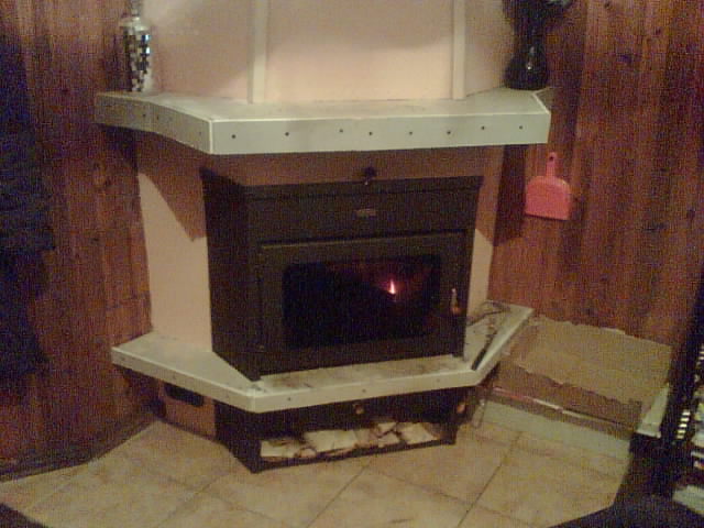

и площ не се гони , имах един "дипломат" 9 кв. на ризата , 13 -14 литра не си спомням точно , водата беше от свете страни , отзад, и малко отгоре.
- сега съм с "прити" 12 кв. 7 литра , има две триъгълни плочи само отгоре съединени помежду си , с по една тръба или по скоро муфа не почече от 1 цол. .......80 градуса ги вдига от раз, ха сега дерзайте.Триъгълниците са равнобедрени с размер , примерно 35 см. по катетите и 50 см. хипоненуза.
-коя от двете има по голяма площ на ризата , притито като го купин и като ридях 7 литра ,викам си малко е , е да ама не
- по мощна е щото , е на изхода на изгорелите газове , чул сум че стигат до 600 градуса в кюнеца има клапа която хем може да се регулира разхода хем, задържа топлината в горивната , камера :wink:
