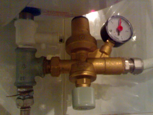

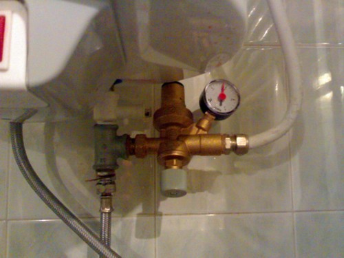

Днес се скъсах да пиша и спря тока :roll: .Та почвам на ново.
Мембранният разширителен съд е стоманен балон разделен по средата с гумена мембрана.От едната страна е водата а от другата се напомпва с въздух.НАЛЯГАНЕТО НА ВЪЗДУХА ТРЯБВА ДА Е РАВНО НА НАЛЯГАНЕТО ПРИ КОЕТО ЩЕ РАБОТИ ИНСТАЛАЦИЯТА.Вентила за напомпването е скрит под черна капачка и е същия като на автомобилна гума.Налягането се проверява преди да се монтира.Автоматичното допълване е уред който при зададено налягане спира пълненето на инсталацията независимо от по голямото входно налягане.Ако купуваш вземи за налягане (входно) по-голямо от 6атм. т.к. през ноща налягането в тръбопровода се покачва
и може да почне да изпуска.Трябва ти и термобаланс.Отваря на 90*С и изпуска вода а пълначката добавя и така охлаждаш камината.Монтира се непосредствено на изхода на камината ама ти явно няма да можеш така ,че го монтирай на подаващата възможно най-близо до изхода.Трябва ти и баланс по налягане за 2.5атм. преди съм объркал(1,5атм.).Не си купувай комбиниран по температура и налягане.До сега не съм видял някой да отвори и после да не капе.
Пълначката е настроена фабрично на 1,5атм. което е идеално за твоя случай.На нея има и манометър за налягането в инсталацията.
Инвестицията е около250 лева но е по добре от отворена система.
Въздуха се изкарва при неработеща помпа а също така и при работеща.Трябва да комбинираш двата начина.Н естава лесно , но като се обезвъздуши няма да има проблеми.

Ето снимки на автоматично допълване.
